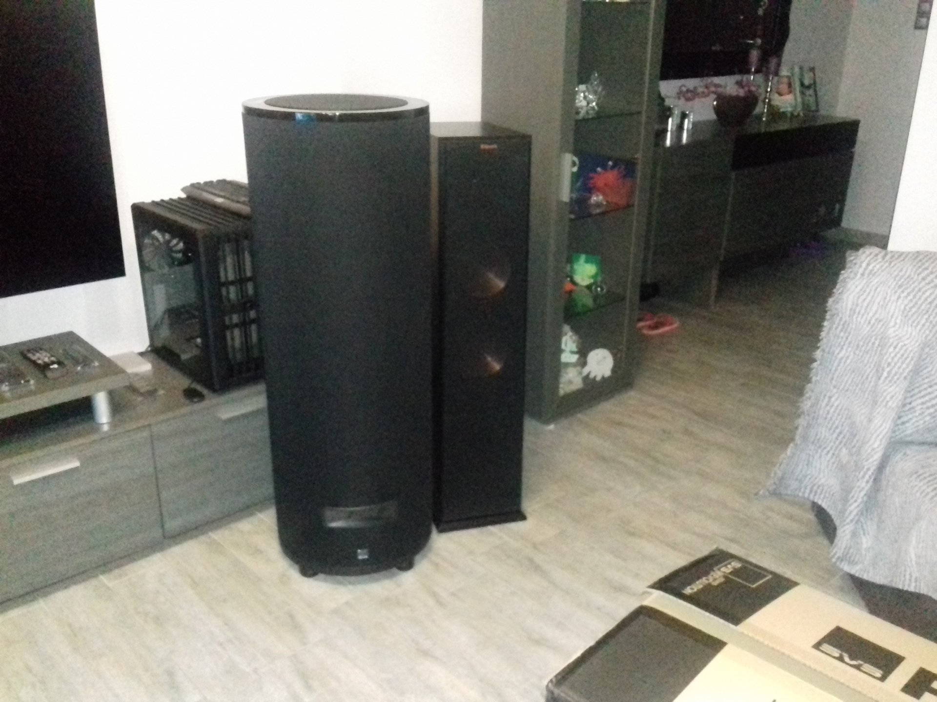

Εφτασε ο "γιγαντας" :D
Ειναι πραγματικα τεραστιο δίπλα στα rp280.
Τα κάνει να δειχνουν....δεν ξερω πως πρεπει να εκφραστώ.
Μολις ερθει η γυναικα απο κομμωτήριο θα έχουμε γλεντια μόλις το δει :p
