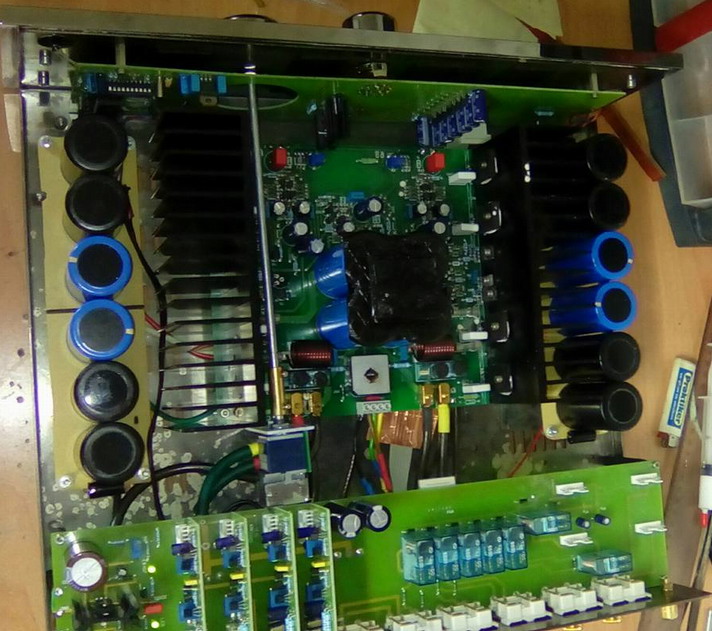

Πολλά μοντέλα από τους εν λόγο ενισχυτές, λόγο κακής χωροταξικής διάταξης, έχουν θέμα με τις θερμοκρασίες στο δεξί κανάλι.
Συγκεκριμένα, όλη η τελική βαθμίδα είναι τοποθετημένη προς την αριστερή πλευρά, ενώ οι οπές εξαερισμού βρίσκονται συμμετρικά δεξιά και αριστερά στο σασί.
Έτσι το αριστερό κανάλι έχει επαρκή εξαερισμό, ενώ το δεξί βράζει.
Αυτό γίνεται φανερό ακόμα και με το χέρι στο επάνω μέρος του σασί.
Σε έναν τέτοιο ενισχυτή κολλητού φίλου, πέρυσι τέτοια εποχή μάλιστα, εκτός των άλλων βελτιώσεων που του έγιναν, μετακίνησα όλο το κύκλωμα της τελική βαθμίδας στο κέντρο του μηχανήματος, ώστε οι ψύκτρες να συμπίπτουν με τις οπές.
Και η σχετική φωτογραφία μετά την τροποποίηση:

Εχει κατα τη γνωμη σου δραματικη επιπτωση το εξωτερικο τροφοδοτικο (τηρουμενης αναλογιας οτι δεν καλειται να οδηγησει αναισθητα ηχεια ).Οσο για την τροποποίηση τι να πώ-χαρας το κουραγιο σου ,αλλά φανταζομαι προς κατι θα διαφοροποιεί τη συνταγη αναπαραγωγης που θαθελε ο κατασκευαστης .
Δεν ειναι "βεβήλωση" κατι τετοιο για εναν κατασκευαστη cost no objecτ?και μαλιστα με τοσο καταπληκτικο ηχο...
