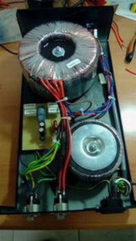

Σε όλους αυτούς τους ενισχυτές η τελική βαθμίδα είναι ακριβώς ίδια, αλλάζοντας μόνο τα τελικά τρανζίστορ από sanken σε toshiba σε κάποια μοντέλα και αυξομειώνοντας ελαφρώς την τάση τροφοδοσίας.
Και μιας και αναφέρθηκε το εξωτερικό τροφοδοτικό-μετασχηματιστής...

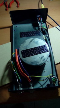

Αυτός ήταν ο παλιός μετασχηματιστής του μηχανήματος, ισχύος 460 VA, με τυλίγματα για προενισχυτή και τελικό:
Και εδώ είναι η βελτιωμένη κατάσταση, με έναν μετασχηματιστή 800 VA για την τελική βαθμίδα και έναν 200 VA για την προενίσχυση. Πλέον, λόγο της αυξημένης ισχύος, ήταν απαραίτητο και κύκλωμα ομαλής έναρξης

ωραία δουλειά, !εντυπωσιακό !
