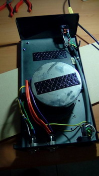

Ακριβώς αυτό. Είναι ένας παλαιότερος kraftquelle.
Σε όλους αυτούς τους ενισχυτές η τελική βαθμίδα είναι ακριβώς ίδια, αλλάζοντας μόνο τα τελικά τρανζίστορ από sanken σε toshiba σε κάποια μοντέλα και αυξομειώνοντας ελαφρώς την τάση τροφοδοσίας.
Και μιας και αναφέρθηκε το εξωτερικό τροφοδοτικό-μετασχηματιστής...
Αυτός ήταν ο παλιός μετασχηματιστής του μηχανήματος, ισχύος 460 VA, με τυλίγματα για προενισχυτή και τελικό:

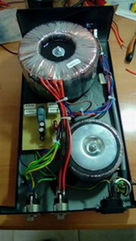

Και εδώ είναι η βελτιωμένη κατάσταση, με έναν μετασχηματιστή 800 VA για την τελική βαθμίδα και έναν 200 VA για την προενίσχυση. Πλέον, λόγο της αυξημένης ισχύος, ήταν απαραίτητο και κύκλωμα ομαλής έναρξης

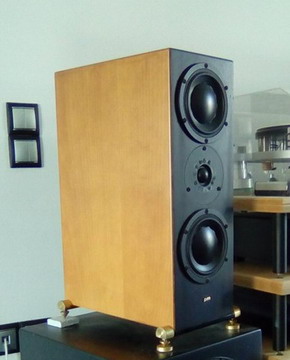

Να στα περιγράψω καλύτερα τα ηχεία?;)
Δαπέδου τριών δρόμων σε δύο ανεξάρτητες καμπίνες.
Καμπίνα χαμηλού 55 λίτρα, με woofer 10 ιντσών Vifa και παθητικό ακτινοβολητή 12 ιντσών, στην πλάτη. Παίζει μέχρι 180 κύκλους.
Δορυφόρος σε διάταξη Dappolito με μονάδες Dynaudio. Midwoofer 5,25, tweeter 1 inch.
Ο δορυφόρος είναι αυτός, πλέον βαμμένος λευκή λάκα.

Πριν βγει στην παραγωγη καθε μηχανημα απο τυπους σαν τον Rolf Gemein τιουναρεται ηχητικα με βαση το όραμα του (κ αρα κατασκευάζεται ανάλογα) ωστε να αναπαράγει τον ηχο στοχο -0ραμα-.Οταν το οραμα (κι εκει εγκειται η επιτυχια η οχι ) του κατασκευαστη για τον ηχο που θελει να βγαλει σκασει στ αυτια σου κ απλά σε συνεπάρει ειναι ασχετο απο το αν εχει χρησιμοποιησει τελεστικους στην προενισχυση η πυκνωτες με δικες του προδιαγραφες οπως δηλώνει τουλάχιστον η καλωδιο απο τηλέφωνου ΕΦΟΣΟΝ εγκρινει το τελικο ηχητικο αποτελεσμα.Μπορουσε να βαλει κοντο και ασημενιο καλώσιο ΑΛΛΑ τοτε ο ηχος θα αλλαζε προς τα καπου που ΑΛΛΑΖΕΙ Η ΙΣΣΟΡΟΠΙΑ.Μπορουσε επισης να βαλει την ψυκτρα σωστα αλλά θεωρησε οτι δεν εχει καποια σοβαρη επιπτωση η ελαφρα αυξημενη θερμοκρασια της δεξιας καθως εχει ενα ειδικο υλικο που ψυχεται 5 φορες καλυτερα (απο συντευξη στο stereo phlle υπαρχει ολόκληρη).
Θελω να καταλήξω οτι οι βελτιώσεις που παρουσιάζεις μαρτυρουν γνωση και πάθος αξιοθαύμαστο και νοικοκυροσύνη και γεναιοτητα ΑΛΛΑ ΓΙΑΤΙ να αλλάξεις τον ηχο ενος πολυ καλου ηχητικά για μενα αλλά και άλλους ανα τον πλανητη (κατασκευαστικα απο οτι λες κατω απο μετριαντζα τον αποτιμείς) και να μην πεις στον φιλο σου Δωστον και φερε τα λεφτα να σου φτιαξω εναν καλυτερο απο την αρχη με δικο μου σχεδιο και συλληψη απο το να ριχνεις πχ κετσαπ σε μια συνταγη με φυσικη ντοματα (η να βγαζεις την κετσαπ απο μια σαλτσα που την περιεχει για να αφησεις μονο την ντοματα :) )
(η αληθεια ειναι οτι οι φωτο μαρτυρουν βελτιωση ,δομικοκατασκευαστικα ομως.Ετσι και πας πχ την διαφανεια 2 κλιk πανω η τον δυναμισμό με τις βελτιωσεις την ΕΚΑΨΕΣ την μαγικη ισσοροπία) :)

Πολύ θα ήθελα να ακούσω αυτό το ηχείο και περισσότερο τον δορυφόρο μιας και ψάχνομαι για ένα τέτοιο ως κύριο.
Το ηχείο αυτό με τον ενισχυτή που συζητάμε βρίσκονται Θεσσαλονίκη.
Η κατασκευή του δορυφόρου είχε σαν βάση το Dynaudio Gemini.
Ήταν ένα κιτ που διέθετε η εταιρία, ενώ έβγαινε και σαν στούντιο μόνιτορ με την ονομασία m-1.
Στην συνέχεια βέβαια του άλλαξα το κροσόβερ και διάφορα άλλα.
Ψάξε στο διαδίκτυο να βρεις αναφορές για Dynaudio Gemini.
Δυστυχώς τα τελευταία χρόνια η εταιρία δεν διαθέτει μεγάφωνα για ιδιοκατασκευές.
