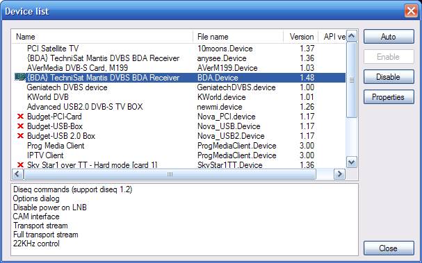

Θεωρητικά θα μπορούσε, αφού το diseqc 1.1 είναι υποσύνολο του diseqc 1.2 που υποστηρίζεται από την κάρτα. Τώρα στην πράξη δεν έχω ιδέα γιατί ποτέ δεν έχω χρησιμοποιήσει διακόπτες diseqc με τις κάρτες που έχω (skystar 2 και πρόσφατα την skystar HD2). Έχω μοτέρ diseqc 1.2 που το οδηγώ αυτή τη στιγμή με την skystar 2 (δουλεύει και με την skystar HD2, αλλά με την SS2 μου είναι πιο εύκολο και έχει και καλύτερα προγράμματα γι αυτή τη δουλειά όπως το SS2diseqC ως ανεξάρτητο positioner ή ως plugin σε διάφορα προγράμματα). Το αν θα δουλέψει εξαρτάται άμεσα κι από τα προγράμματα, παρότι έχουν ρυθμίσεις για διακόπτες diseqc τις περισσότερες φορές η υλοποίηση δεν φαίνεται να είναι και η καλύτερη και έτσι δεν δουλεύουν πάντα σωστά με τους διακόπτες. Ένα συν στην υπόθεση είναι ότι χρησιμοποιείς διακόπτη 10/1, συνήθως αυτοί υποστηρίζουν ταυτόχρονα πολλά πρωτόκολλα, δηλαδή και diseqc 1.1 αλλά και 1.2 (δουλεύουν δηλαδή σα να είναι μοτέρ, χρησιμοποιώντας τις αντίστοιχες εντολές για την κίνηση από την θέση 1 στην 2,3 κλπ). Μπορείς να δεις έναν τέτοιο συνδυασμό εδώ,
http://www.satellite-heaven.de/diseqc_and_more.htm
Δεν μπορώ να σου εγγυηθώ όμως ότι θα δουλεύει σωστά, εξαρτάται πάλι από το πόσο καλά συνεργάζονται τα προγράμματα με αυτόν τον διακόπτη, αλλά και τον συγκεκριμένο διακόπτη που έχεις (δεν βρήκα κάποια παραπάνω στοιχεία για τον διακόπτη της Mattel που αναφέρεις ψάχνοντας λίγο στο google). Με λίγα λόγια μόνο αν το δοκιμάσεις θα πάρεις και σίγουρη απάντηση...

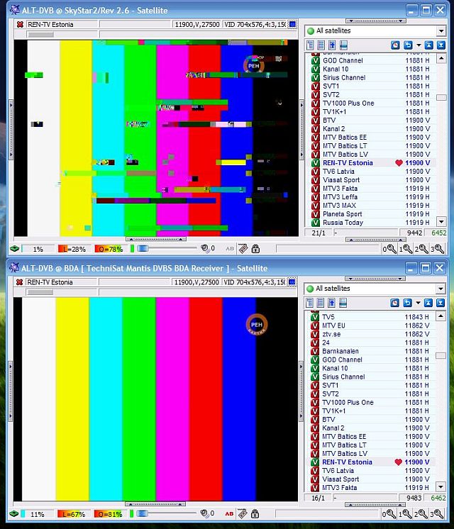

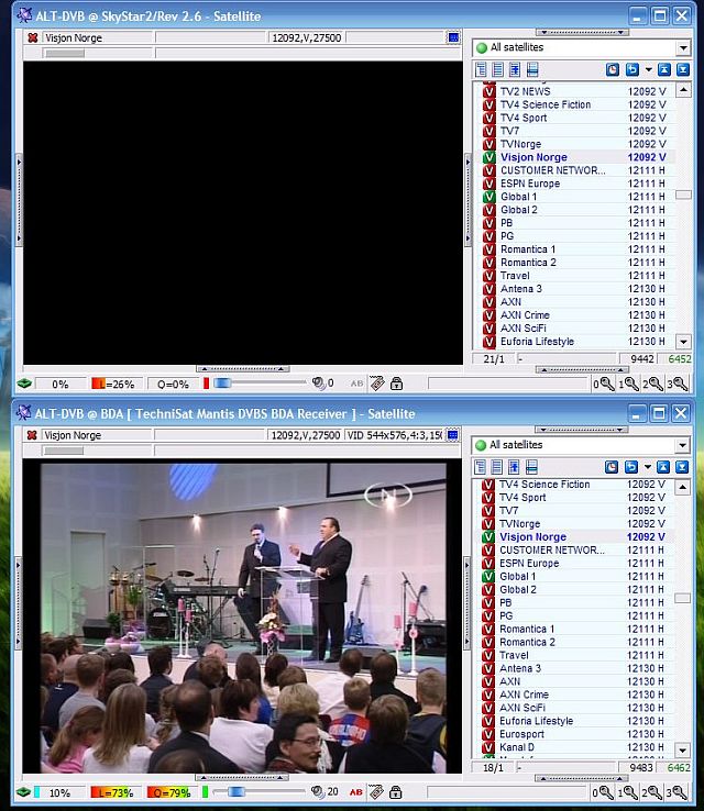

Η απάντηση είναι ότι ουσιαστικά μόνο την Skystar HD2 χρησιμοποιώ αυτό το διάστημα. Την skystar 2 την έχω πιο πολύ για την κίνηση του μοτέρ (για τους λόγους που αναφέρω πιο πάνω). Με τα περισσότερα προγράμματα δουλεύει χωρίς πρόβλημα, δηλαδή την δουλεύω με το AltDVB 2.2, DVBViewer pro 3.9.2, DVBDream 1.4i (αυτό θέλει ένα πρόσθετο αρχείο device για να δουλέψει σωστά με την κάρτα), ProgDVB 5.14.04 (την standard free έκδοση, η οποία δεν υποστηρίζει κανάλια σε H264 και εκπομπές σε DVB-S2), το MyTheatre 3.38.2 (ούτε αυτό υποστηρίζει αυτές τις εκπομπές). Προβληματάκια που και που παρουσιάζονται, ειδικά στο AltDVB και στο Mytheatre, αλλά όχι κάτι ιδιαίτερο ή κάτι που δεν παρουσιάζεται κάποιες φορές και στην Skystar 2. Την έχω δοκιμάσει επίσης για μερικές ημέρες σε vista 64 (τα έβαλα γι αυτό το σκοπό), τα περισσότερα πάλι δούλευαν (με περισσότερα προβλήματα όμως), αλλά επειδή δεν έχω σε ιδιαίτερη εκτίμηση τα vista, τα αφαίρεσα για ακόμα μια φορά.
ΥΓ. Σε vista σίγουρα είχες πρόβλημα με το AltDVB 2.X και την Skystar 2 (οποιαδήποτε έκδοση, 2.0, 2.1, 2.2) γιατί δεν δουλεύει σωστά με το αρχείο device που έχει γι αυτήν. Εκτός κι αν χρησιμοποιούσες τους BDA drivers της Skystar 2. Ή το παλιότερο AltDVB 1.7 που παραδόξως δουλεύει στα vista με αυτήν...
ΥΓ2. H Skystar HD2 όπως φαίνεται έχει πιο ευαίσθητο tuner από αυτό της Skystar 2 (που δεν φημιζόταν και ποτέ για την ευαισθησία του εδώ που τα λέμε), σε άμεση σύγκριση λήψης του ίδιου καναλιού (με twin lnb) μπορούμε να δούμε τη διαφορά...

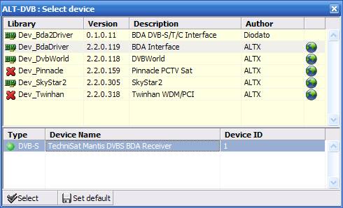

Μεχρι τις 3 το βραδυ δεν καταφερα να τη δουλεψω στα XP. Στο progDVB μου βγαζει device not started και στο AltDVB ανοιγει ενα παραθυρο select DVB card αλλα δεν εχει τη καρτα μεσα. Δοκιμασα drivers και απο το cd αλλα και απο το site, αλλαξα θεση PCI αλλα τιποτα...
Ποια έκδοση του AltDVB έχεις; Η τελευταία είναι η 2.2 αλλά επειδή δεν εμφανίζεται στο site του altxro στην αρχική σελίδα οι περισσότεροι νομίζουν ότι είναι η 2.1, δεν ξέρω αν αυτή η έκδοση υποστηρίζει κάρτες όπως η skystar HD2, και σίγουρα δεν υποστηρίζει λήψη καναλιών HD, και dvb-s2. Την 2.2 μπορείς να την κατεβάσεις από εδώ,
http://www.altdvb.ro/files/AltDvb_Full_Ver22_B3912.zip
Από εκεί και πέρα η επιλογή που πρέπει να εμφανίζεται για την κάρτα όταν ξεκινάει για πρώτη φορά το πρόγραμμα (ή αν διαγράψεις την ήδη υπάρχουσα από τις ρυθμίσεις) είναι η παρακάτω,
Επιλέγεις κατ' αρχήν το Dev_BdaDriver στον πάνω πίνακα, και εμφανίζεται η δεύτερη επιλογή στον κάτω που την βάζεις ως default (αναλόγως του driver που έχεις χρησιμοποιήσει μπορεί να έχει άλλο όνομα μιας και η ίδια κάρτα βγαίνει τουλάχιστον από 4 εταιρίες). Υπόψη ότι για να γίνει scan στα transponders που εκπέμπουν σε DVB-S2 συνήθως θα χρειαστεί να κάνεις ρύθμιση με το χέρι για τις συχνότητές τους, ανάλογη με τη φωτό (στο modulation αντί auto βάζεις 8PSK),
Για το Progdvb επίσης πρέπει να επιλέξεις την ανάλογη BDA κάρτα, όπως εδώ (είναι η ρύθμιση μέσα από το πρόγραμμα αφού το έχω εγκαταστήσει ήδη το Progdvb, όχι η αρχική, αλλά δεν έχει διαφορά στη λειτουργικότητα), δεν επιλέγεις κάρτες τύπου skystar κλπ πάντως...

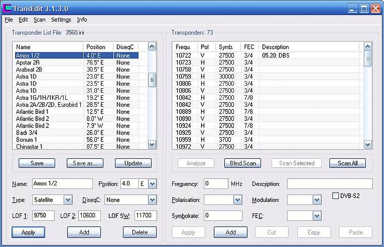

Έχω και εγώ τη Skystar HD και το DVBViewer αγορασμένο. Επειδή είμαι λίγο ανημέρωτος, μήπως μπορεί να βοηθήσει κάποιος πεπειραμένος, ή μήπως υπάρχει κάποιος οδηγός για :
1) Aν υπάρχει κάποιο site που να δίδει τακτικά αναβαθμισμένο αρχείο με Transponders για το DVBViewer, γιατί δεν είδα κάτι τέτοιο στα downloads από το δικό του site ?
http://joshyfun.peque.org/transponders/index.html
(υπάρχει zip με όλους τους δορυφόρους στο τέλος)
http://www.fastsatfinder.com/transponders.html

Για το 3 τα ini είναι συμβατά με άλλα προγράμματα (εκτός κάποιες φορές που ενοχλούνται από τις έξτρα παραμέτρους, όπως το όνομα του provider πχ, τέτοιο πρόγραμμα που ενοχλείται είναι το DVBDream).
Για το 4, δεν χρειάζεται κάτι άλλο, αλλά καλύτερα να κατεβάσεις το Transedit από το site του dvbviewer. Διευκολύνει πάρα πολύ το scanning, και έχει κι άλλα εξτρά (ανάλυση transponder, επεξεργασία των transponder, preview, ημιblind scan)
