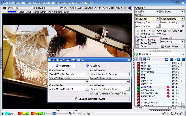

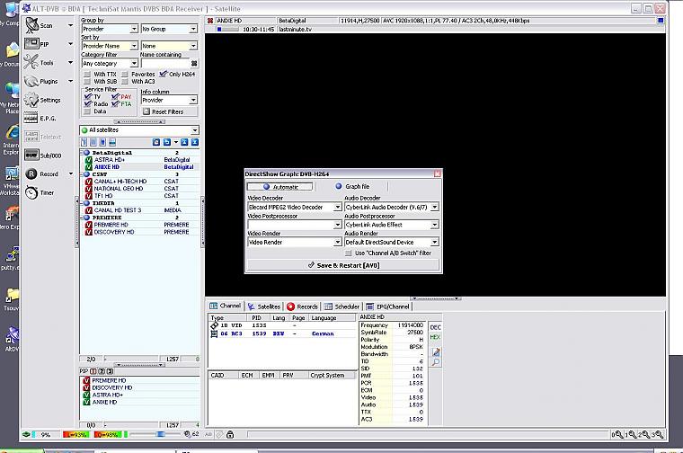

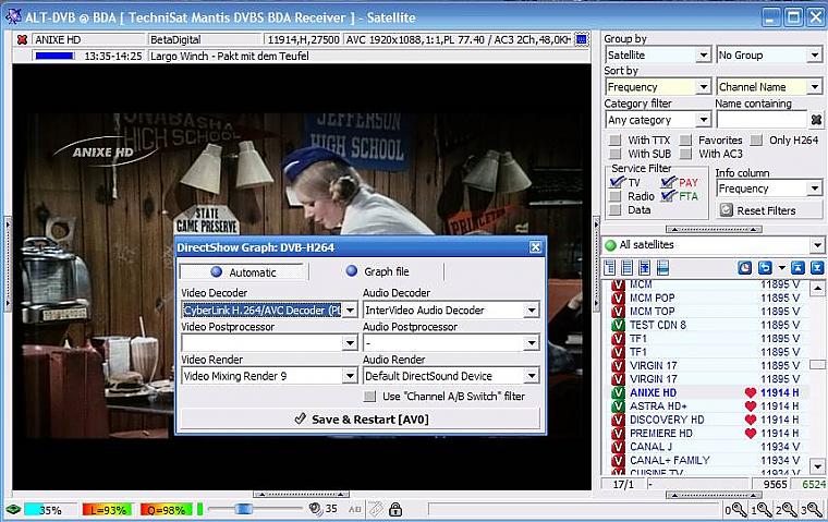

Χρησιμοποιείς όμως λάθος video decoder για τα HD (αν είναι όπως φαίνονται στην εικόνα), αν βάζεις decoder για mpeg2 δεν θα δεις ποτέ HD. Θα πρέπει να έχεις κάποιον από τους decoder που φαίνονται στις δύο πρώτες φωτό (ΥΓ. υπάρχει κάποιος ιδιαίτερος λόγος που χρησιμοποιείς τον cyberlink στο post processing του audio; ).

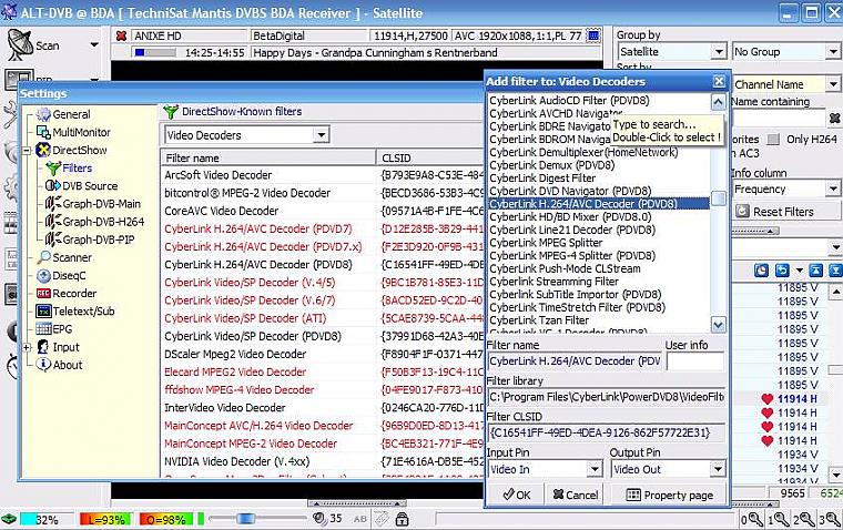

Αν οι H264 decoder δεν εμφανίζονται στις επιλογές πρέπει να τους προσθέσεις στη λίστα από το Settings>Directshow>Filters>video -> add filter, όπως στην τρίτη εικόνα. Πάντως σίγουρα το AltDVB δεν είναι το καλύτερο πρόγραμμα για να δουλεύεις με την Skystar HD2, είναι σχετικά ασταθές και κάπου κάπου κρασάρει (το κάνει βέβαια και με την Skystar 2, δεν είναι κάτι που αφορά μόνο την HD2). Το πιο σταθερό είναι σίγουρα το DVBViewer pro που αναφέρει κι ο Νίκος.
