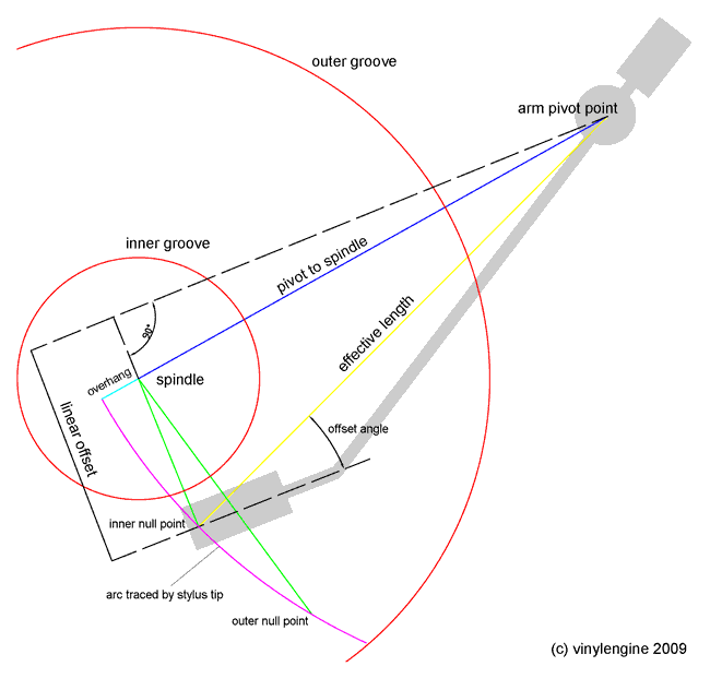

Η ακιδα της κεφαλης καθως διαβαζει το αυλακι απο εξω προς τα μεσα διαγραφει ενα τοξο.Ιδανικα θα επρεπε σε καθε σημειο της τροχιας της ο διαμηκης αξονας της κεφαλης να ειναι καθετος με την ακτινα που ενωνει το κεντρο του δισκου με το σημειο επαφης.Αυτο ομως δεν γινεται απο κατασκευης του ακτινικου βραχιονα.Οσο λοιπον ξεφευγουμε απο το ιδανικο μεγαλωνει το σφαλμα αναγνωσης και συνεπως και η παραμορφωση.Προβλημα που δεν υφισταται στους βραχιονες παραλληλης μετατοπισης.(Εχουν αλλα προβληματα)
Οσο καλυτερα ειναι κατασκευασμενος ενας βραχιονας τοσο λιγοτερο λαθος εισαγει στην αναπαραγωγη.

Οχι μόνο κατασκευασμένος αλλά και τοποθετημένος.
Επειδή σε έναν ακτινικό βραχίονα δεν είναι εφικτό τοτε...
τό μήκος του, το οφσετ του και η τοποθετησή του σε σχέση με το κέντρο περιστροφής του δίσκου να μας δίνει τη μικρότερη απόκλιση από το ιδεατό, που είναι η ευθεία.

Γι αυτο και οι 12αρηδες βραχιονες(12 ιντσες) θεωρητικα ειναι καλυτεροι.

Και μια αναλυτικη εικονα ολων των παραμετρων που επηρεαζουν (Δυστυχως στα Ιγγλεζικα)

Λοιπόν
Ετσι όπως στα τέλη της δεκαετίας του 60 ορίστηκε κάτα IEC(International Electrotechnical Commission) από τις 15μοίρες στις 20μοιρές σαν standard η γωνία κοπής των κοπτικών κεφαλών των μηχανών κοπής βινυλίων και αναγκάστηκαν οι κατασκευαστές να προσαρμοστούν με τα νέα δεδομένα, έτσι ορίστικαν και τα standards περί αρχής και τέλους των αυλακίων του βινυλιού με την ηχητική πληροφορία.
Εδώ όμως έχουμε δύο standards. Το IEC και το DIN (Deutsches Institut of Normung) που ενώ μεν ορίζουν κα τα δύο σαν αρχή της εγγραφόμενης πληροφορίας τα 146.05mm (δηλαδή 146.05mm απόσταση από το spindle), το ένα (IEC) ορίζει σαν τέλος της ηχητικής πληροφορίας τα 60.325mm (δηλαδή 60.325mm από το spindle) και το άλλο (DIN) ορίζει σαν τέλος της ηχητικής πληροφορίας τα 57.50mm . Σημιωτέων ότι και τα δύο ορίζουν σαν τέλος του αυλακιού τα 53.2mm
Εδώ έρχονται οι κατασκευαστές πλατώ, βραχιόνων να προσαρμόσουν την γεωμετρία τους βάση των δύο αυτών standards.
Πριν πείτε ποιός %$#$^ δίσκος τελειώνει στα 57.50mm...... να σας τον δείξω :116:
Εδώ άλλος για Χίο τράβηξε και άλλος για Μυτιλήνη. Αλλοι σχεδίασαν βάση ΙΕΚ, άλλοι κατά DIN και άλλοι κάπου ανάμεσα. Βασικά εννούμε ότι οι κατασκευαστές προσπάθησαν να ορίσουν ένα σημείο μηδενισμού κοντά στο τέλος του δίσκου (57.5mm ή 60.325mm) προκειμένου να έχουν την λιγότερη δυνατή παραμόρφωση λόγο της πυκνότητος της πληροφορίας.
Ενας από αυτούς τους κατασκευαστές (εν δίκη 45rpm και clubs) που ακολούθησαν το DIN ήταν και η τεκνικς που όρισε το εσωτερικό σημείο μηδενισμού τα 58.5mm, το δεύτερο σημείο στα 113.5mm και από εκεί και πάνω (αρχή του δίσκου) το χάος.
Η γεωμετρία του βασικά είναι πιό κοντά σε στίβενσον που και αυτός θέλει την μικρότερη δυνατή παραμόρφωση στο τέλος του δίσκου κατά ΙΕΚ ορίζοντας ένα σημείο μηδενισμού (60.325mm) με την διαφορά ότι η τεκνικς το πάει παραπέρα ορίζοντας σημείο μηδενισμού κατά DIN (57.50mm) τα 58.50mm
Ετσι εξηγείτε και η μεγάλη παραμόρφωση που έχει ο βραχιονάς της κατά IEK που είναι και το standard σήμερα για τους δίσκους 33 1/3 στροφών.
Αυτά.
