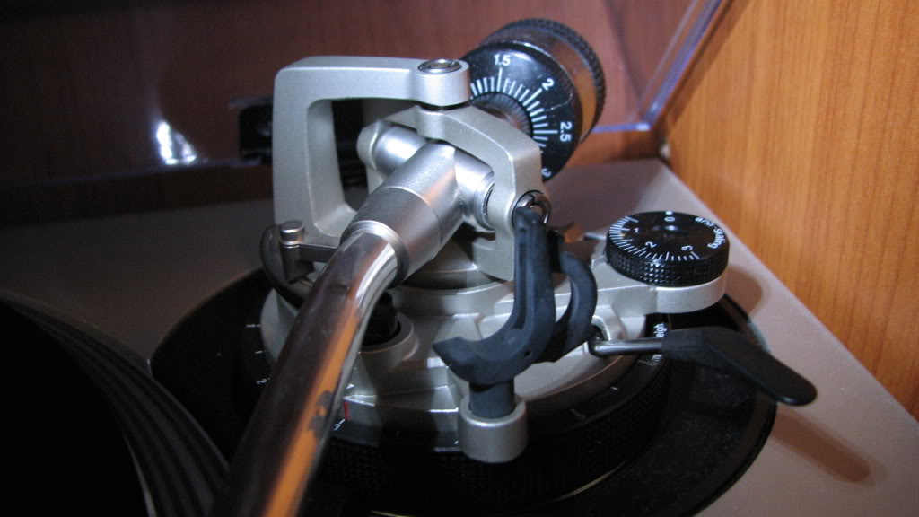

Μπορείς να μου πείς τι ρυθμίσεις το έχεις;; vta,antiskating και ύψος βραχίωνα;; θέλω να ρυθμίσω και εγω το Σαββατοκύριακο την denon και θέλω στοιχεία να πατήσω.
1,6 βάρος (ότι λέει ο κατασκευαστής)
1,7-1,8 antiskating
και το ύψος δεν έχω αποφασίσει :116:
μεταξύ 4-4,5 παίζω (λάστιχο, slipmat, βινύλιο ολόκληρη τούρτα είναι!)
670
2
Απάντηση: Technics SL-1200 CLUB
4-4,5 wow!! εγω στο 3 είμαι και από οτι διαβάζω αυτές τις μέρες αριστερά δεξιά κάπου 3-3μιση πρέπει να είναι. ευχαριστώ πολύ πάντως. Η απορία μου είναι πέρα από το πόσο μέσα-έξω πρέπει να είναι η κεφαλή μέσα στο headshell (που το ρυθμίζεις στα 52μμ με το μετρητή που έχει μέσα η κεφαλή---άραγε κάνει και για όλες τις κεφαλές ή μόνο για αυτήν;) αν θα πρέπει να είναι και λίγο μέσα γυρισμένη δλδ η μια βίδα να είναι ενα κλικ πιο κάτω από την άλλη.Από τις φώτο σας βλέπω οτι τις έχετε σε μια ευθεία. Αυτό θα το ρυθμίσω με βάση τον προτράκτορα;;;

Re: Απάντηση: Technics SL-1200 CLUB
Δεν ξέρω ρε γαμώτο,
3-3.5 μου φαινόταν πως είχε ανηφορική κλίση.
Όσο αφορά το headshell όταν το μέτρησα με τον μετρητή έπεσα πολύ έξω σύμφωνα με τον protractor του vinylengine.
Μπορεί να φταίει το headshell της reloop.
Εγώ έβαλα 1mm κλίση για να λέω ότι έβαλα :136:
Πάντως τα ρύθμισα σύμφωνα με τον προτράκτορα αλλά στο τελευταίο σημάδι χάνω 1mm, το άφησα γιατί..... :140:

Αυτό που κοιτάμε είναι οταν παίζει το σύστημα δλδ βελόνα επάνω στον δίσκο , ο βραχίονας να είναι απόλυτα παράλληλος με τον δίσκο.Ενα μινι αλφάδι θα βοηθούσε αλλά δεν υπάρχει απόσο ξέρω.

Πάντως η ρύθμιση βραχίονα τέρμα πάνω που λένε μερικοί , όπως και ο κογιας , μου φαίνεται λάθος.

Επίσης το antisating , το βάζουμε περίπου στο μισό απο το βάρος ανάγνωσης , και,οχι στο ακέραιο του βάρους που προτείνουν ολοι.
Γενικά είναι δύσκολο να στήσεις μια κεφαλή , οχι μόνο στο sl, αλλά παντού.
Απαιτεί φοβερούς μικρομετρικούς ελέγχους και ρυθμίσεις , τα οποία οι περισσότεροι είμαστε ανίκανοι να εφαρμόσουμε.
Χωρίς να ξέρω τι διαφορά έχει ο ενας protactor με τον άλλο όπως προείπα ,εδω δεν μπορούμε να ρυθίσουμε ενα πικαπ καλά καλά , πόσο μάλλον να μπούμε και σε βαθιά νερά.

Οχι αγοράκι μου δεν είναι νεα , τα εχει γράψει ο backoushs, h back , εδω και καιρό.
Είναι γνωστό οτι το antiskating θέλει λιγότερη δύναμη απο οτι το βάρος ανάγνωσης.
Απλά όλοι λένε βάλε το ιδιο για να εχουν το κεφάλι τους ήσυχο.
Είναι λάθος το ιδιο antiskating με το βάρος ανάγνωσης.Συνήθως αρκεί το μισό.Θέλει πειραματισμό , κυρίως λόγω του βάρους της κεφαλής. Απλή φυσική είναι.:107:

ΠΑΊΔΕς ΚΑΡΑΤΣΕΚΑΡΙΜΕΝΟ οσον αφορά στο sl antiskating στο μισό απο το βάρος ανάγνωσης , ιδίως αν μιλάμε για κεφαλές denon . ΓΙΑ τις υπόλοιπες το συζητάμε, αν και ο κανόνας είναι το μισό του βάρους ανάγνωσης.
Τουλάχιστον όλοι εμείς με denon , αυτό χρησιμοποοιούμε και δουλεύει.

Δεν υπάρχει ακριβής κανόνας , ολα αλλάζουν με την κεφαλή -΄δλδ το βάρος της και το βάρος ανάγνωσης.

Το δικό μου με την 304 παίζει καλά στα 0,6-7 gr το antiskating.
Το Βάρος ανάγνωσης κλασσικά στο 1,2 gr.
