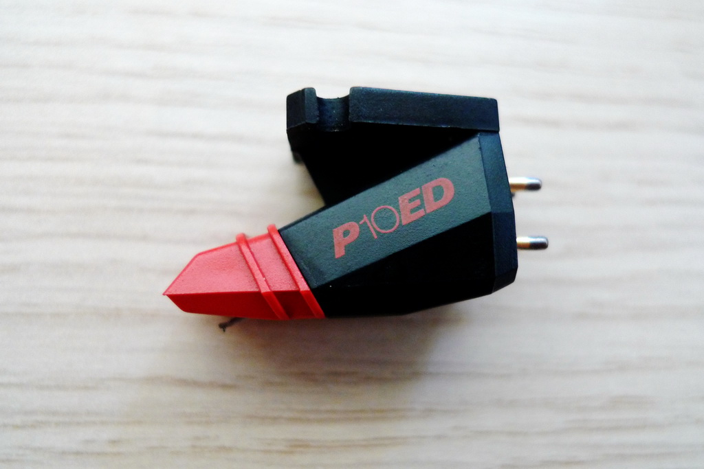

λοιπόν η βελόνα μου για μια ακόμα φορά έκανα λάθος και ζητώ συγνώμη αλλα είναι η
SANYO ST-29D με τα εξής χαρακτηριστικά:
Type: Moving Magnet
Channel Balance: 2dB @ 1kHz
Frequency Response: 20Hz - 20kHz
Sensitivity: 5mV +/- 2dB
Channel separation: 20dB @ 1kHz
Equivalent Tip Mass: 0.7 mg
Stylus type: Diamond
Stylus Radius: Spherical .0007
Tracking force: 1.5 - 3 grams
Weight: 4.2g 1/2" Mount
Την τσέκαρα τώρα που γύρισα στο σπίτι.
ryk
2.112
925
Απάντηση: Technics SL-1200 CLUB
Κάτι δεν μας λες καλά....
SANYO ST-29D πρέπει να είναι η βελόνα μόνη της (το κόκκινο μέρος), και η κεφαλή όλη όπως την ανέφερες πριν.
