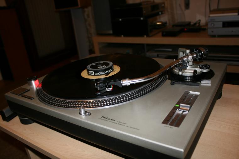

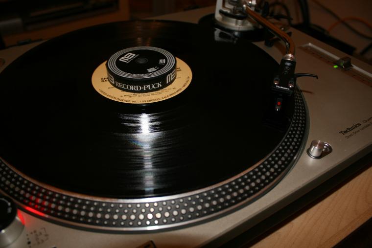

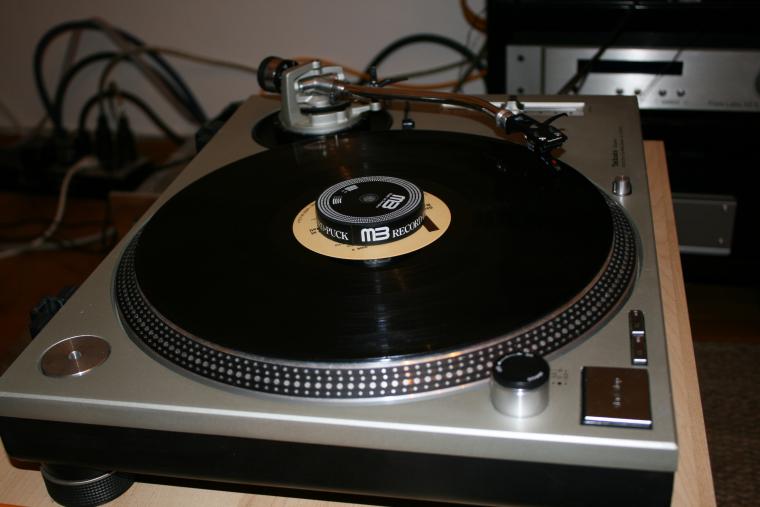

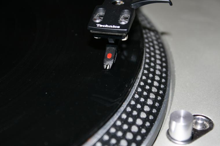

001.jpg 002.jpg 003.jpg 004.jpg Kαλησπερα ,με πεισατε....
Αφου επι 25 χρονια δισταζα τελικα το αποφασισα.Ειμαι και εγω ενας ευτυχης κατοχος ενος 1200.
Λεω ευτυχης γιατι παροτι χρονιος χρηστης REGA τα οποια θεωρω εξαιρετικα για τα χρηματα που
ζητανε, ηρθα σε επαφη με ενα ΤΙΜΙΟ και στιβαρο εργαλειο οπως ειναι το 1200.
Εβαλα μια ORTOFON om10 και σε συνδιασμο με ενα project phono ακουω μονο μουσικη.Ανυπομονω
για μια αναβαθμιση κεφαλης μιας και πιστευω οτι αυτο το πλατω μπορει να υποστηριξει αρκετα
πιο καλο κεφαλι.
535
421
Απάντηση: Technics SL-1200 CLUB
View attachment 26131 View attachment 26132 View attachment 26133 View attachment 26134 Kαλησπερα ,με πεισατε....
πιο καλο κεφαλι.
me geia το μηχανημα και ευχομαι να το χαρεις!
κι εγω ειμαι νεος στα mk2, αλλα απ οτι εχω δει αυτο το κεφαλι που εχεις βαλει δεν κανει. ειναι για βραχιωνα χαμηλης μαζας. πρεπει να παρεις κεφαλι που να ταιριαζει στο βαρος με βελονα που να ταιριαζει στο action, δηλαδη ποσο ελαστικη ειναι η βελονα ,αν το εχω καταλαβει καλα και δεν σου λεω μπουρδες λολ

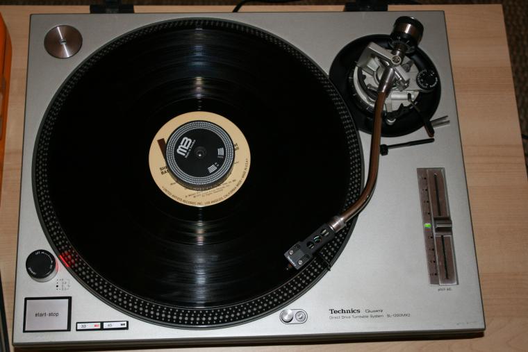

005.jpg Ευχαριστω, η ΟΜ 10 δεν πιστευω οτι εχει προβλημα.Scratch δεν προτιθεμαι να κανω.Οσο για το βαρος αναγνωσης,
ρυθμιζει μια χαρα(1,8).

View attachment 26139 Ευχαριστω, η ΟΜ 10 δεν πιστευω οτι εχει προβλημα.Scratch δεν προτιθεμαι να κανω.Οσο για το βαρος αναγνωσης,
Δεν ταιριάζει η om 10, με τον βραχίονα του sl. Εχω την om 30, και ποτέ δεν με ικανοποίησε , με τον βραχίονά του. Δεν είναι κακή κεφαλή , απλώς δεν έχει καλή συνέργεια με αυτόν τον βραχίονα. Αν θέλεις οπωσδήποτε ortofon, έχει άλλες κεφαλές με άλλα χαρακτηριστικά όπως VMS. Επίσης υπάρχουν και άλλες κεφαλές που ταιριάζουν καλύτερα σε αυτόν τον βραχίονα. Μπορεί να σου πει και ο ΜΗ EDITOR.
