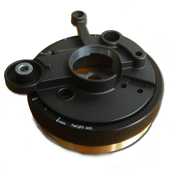

Καλημέρα σε όλους. Έχω λύσει το βραχίονα του ΜΚ2 για να φτιάξω το height adjustment που είχε κολήσει. Όλα καλά μέχρι εδώ όμως παρατήρησα στο βραχίονα ότι το ελατηριάκι του antiskating πιάνει εκεί που πρέπει να πιάσει για να ξεκινήσει να τεντώνει όταν εμένα πάνω η ροδελίτσα είναι στο 0,7. Έτσι πρέπει να είναι (αμφιβάλω) και αν όχι πως το μηδενίζω εκέι που πρέπει; Με τη βιδίτσα κάτω από τη ροδέλα απλά τη χαλαρώνω και το σετάρω στο 0 μόλις ξεκινήσει να επιμηκύνεται το ελατήριο;
Αν γίνεται κάποιος μια γρήγορη απάντηση μην έχω το πικάπ ανοιχτό 2 μέρες :p
Ευχαριστώ.

Μήπως δεν είχες στο 0 τη ροδέλα όταν έβαλες πίσω το βραχίωνα? Αν ναι, τότε παίζει να μην σπρώχνει σωστά το ελλατήριο το βραχίωνα.

Μα το ελατηριο,σε μια θεση μονο μπορει να στερεωθει σωστα?...ασχετα απο το τι δειχνει το κουμπι

Δεν έχω βάλει τον βραχίονα πάλι. Το ελατήριο δεν ειναι στερεωμένο και δεν πρέπει να είναι έτσι τουλάχιστον όπως βλέπω τη φιλοσοφία του. Μόλις η ροδέλα πάει στο 0,7 αρχίζει και ασκεί δύναμη. Το άλλο που σκέφτηκα όμως είναι οτι αυτα ισχύουν για το σημείο που ισορροπεί ο βραχίονας, οπότε λογικά για αυτό υπάρχει αυτο το μικρό κενό, και λογικά η σωστή ρύθμιση θα είναι μόλις είναι ο βραχίονας στην αρχή του δίσκου τότε να πιάνει και το ελατήριο και να αρχίζει να ασκεί δύναμη. Οπότε το 0 θα πρέπει να ρυθμιστεί βάση αυτού.

Πιθανον να ερχεται(το ελατηριο) στην σωστη θεση,οταν ο βραχιονας ειναι ετοιμος στο πρωτο αυλακι του δισκου.
Μετακινησε λιγο τον βραχιονα προς αριστερα(οσο περιπου θα πηγαινει ωστε να ειναι στο πρωτο αυλακι) αφου δεν τον εχεις βαλει ακομη,και δες αν το ελατηριο τεντωνεται στην σωστη θεση.Αν ναι, σημαινει οτι μαλλον ειναι ενταξει και θα λειτουργει σωστα οσο ο βραχιονας θα κινειται προς τα μεσα οταν παιζει.

Ο βραχίωνας από κάτω έχει ένα μαρκούτσι.
Όσο γυρίζεις τη ροδέλα, το άκρο του ελατηρίου κινείται και σμπρώχνει το μαρκούτσι ώστε να λειτουργεί ως antiscate.
Αν βγάλεις το βραχίωνα (εννοώ το σωλήνα με το πίβοτ), τότε το ελατήριο είναι ελεύθερο να πάει όσο θέλει. Και αν δεν το έχεις στο 0 όταν βάλεις πίσω το βραχίωνα στη βάση του, το ελατήριο θα είναι μετά το μαρκούτσι οπότε και δεν θα δουλεύει σωστά.
Αν είναι βαλμένο σωστά, ναι όντως θυμάμαι ένα διάστημα που δεν ακουμπάει το βραχίωνα. Δεν θυμάμαι πόσο ήταν αυτό, αλλά το 0,7 που αναφέρεις μου ακούγεται λογικό.
Έτσι κι αλλιώς ο αριθμός είναι ενδεικτικός. Η ρύθμιση του antiscating πρέπει να γίνεται με αντίστοιχο δοκιμαστικό δίσκο. Το "βάζω όσο είναι το VTF" είναι απλά για να βάλω κάτι. Δεν είναι ούτε καν κοντά συνήθως...

Οκ! Απλά εμένα το 0.7 μου φάνηκε λιγο μεγάλο αλλά εντάξει δε νομίζω να υπάρχει πρόβλημα. Ευχαριστώ!

Αλλη ερωτηση......Ισχυει το οτι αν εχει ξεραθει το γρασο στο δαχτυλιδι για το υψος του βραχιωνα αν το κανεις με το σεσουαρ επανερχεται? Καπου το διαβασα και δεν θυμαμαι....ισως και εδω.Ενος συναδελφου γυριζει με δυσκολια.

Οποτε στην χαμηλη σκαλα και περιμετρικα. Αυτο Γιαννη λυνει το προβλημα,η θα χρειαστει καποια στιγμη να καθαριστει και να μπει νεο γρασο?

Γιαννη που ακριβως ειναι αυτο το γρασσο που αναφερεις. Το ρωταω για να το κοιταξω κι εγω αν εχει ξεραθει.

Σταυρο στο περιστροφικο δαχτυλιδι για το υψος του βραχιονα πανω στο σπειρωμα εχει γρασο οπου ξερενεται με τα χρονια και δεν γυρναει το δαχτυλιδι. Προσπαθησε να το γυρισεις,και αν γυρναει απαλα ειναι οκ.

"Δεν οξειδώνεται το δαχτυλίδι , το γράσσο απο φάλαινα που έβαζαν οι ιάπωνες ξεραίνεται και γίνεται τσιμέντο.
Η άμεση λύση είναι wd40 , στην αρχή, ζέσταμα με πιστολάκι μαλιών μετά απο λίγο, και μετά αν ξανακολήσει πάλι αφου ξαναμπεί wd40, θέλει άνοιγμα καλό καθάρισμα και γρασσάρισμα εκ νέου με άλλο γράσσο γραφιτούχο."
