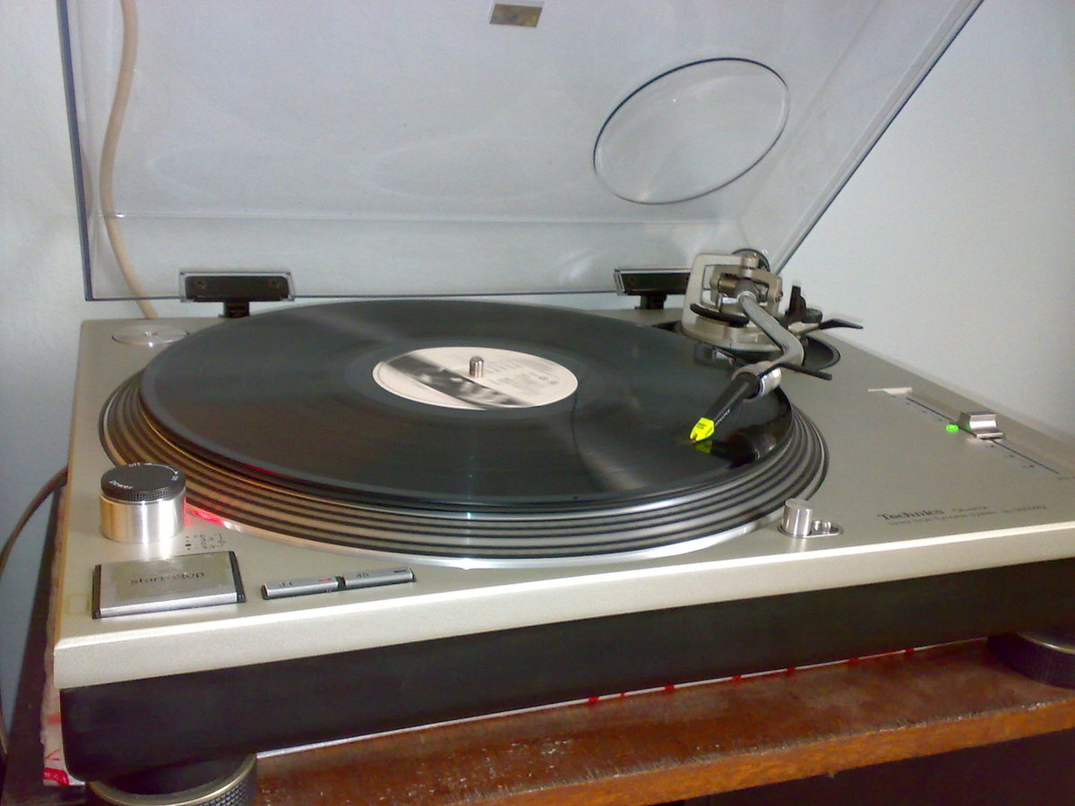

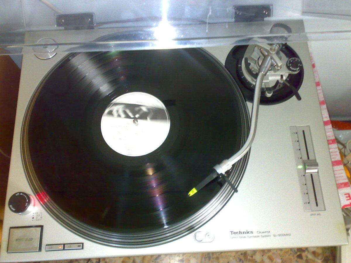

με τη βοήθεια του Κου Μάρκου έκανα και εγώ ένα μαζεματακι στην κεφαλή denon dl-110 με τον προτράκτορα και πλεον
ειμαι τουλάχιστον σιγουρος για αυτό το σεταρισμα. Οσοι έχουν την dl με mk2 τι βάρος και antiscate χρησιμοποιούν;; Εγώ το έχω στο 1,8 όπως λεει ο κατασκευαστής και το ίδιο στο antiscate. Το ύψος vta το έχω περιπου στο 1,2 Εσεις;

Για το VTA δες τι ύψος δίνει η denon, απο ακίδα μέχρι το άνω μέρος της κεφαλής και συμβουλέψου τον αντίστοιχο πίνακα του μάνιουαλ του sl. Αν δεν το έχεις το μάνιουαλ πες μου το ύψος της κεφαλής και θα το δω στο δικό μου.
