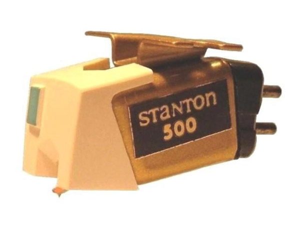

2ον) Φοράει την stanton 500 (μια κεφαλή με χρυσό περίβλημα πρέπει να είναι πολύ παλιά)
Όμως για το balance το αντίβαρο μπαίνει πολύ μέσα (μου αφήνει δηλαδή 1,5g να το στρίψω μέχρι να τελικιάσει) με αποτέλεσμα να μην έχω χώρο για να του βάλω το σωστό tracking force.
Και ερωτώ γνωρίζετε για αυτή τη κεφαλή αν ερχόταν μαζί με βάρίδιο επειδή είναι πολύ ελαφριά όπως φαίνεται ή έχω εγώ κάποιο πρόβλημα??

Αν έχεις κρατήσει τη συσκευασία του πικάπ, ψάξε λίγο μέσα.Κανονικά το πλακάκι αυτό που σου λέει ο Γιάννης ήταν στα παρελκόμενά του.
