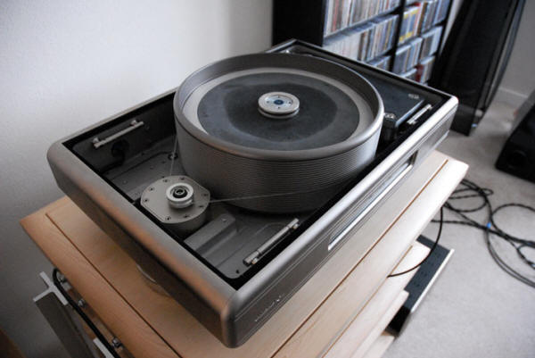

Μετάδοση -λέει- με O-ring. Θα του έπεφτε η μύτη να πει με ιμάντα, με πετονιά τέλος πάντων. Και πες μου τώρα εσύ που είσαι μηχανικός, πώς αυτή η χοντροκοπιά μπορεί να πιάσει τις προδιαγραφές του Technics, έχοντας ιμάντα και DC μοτέρ.

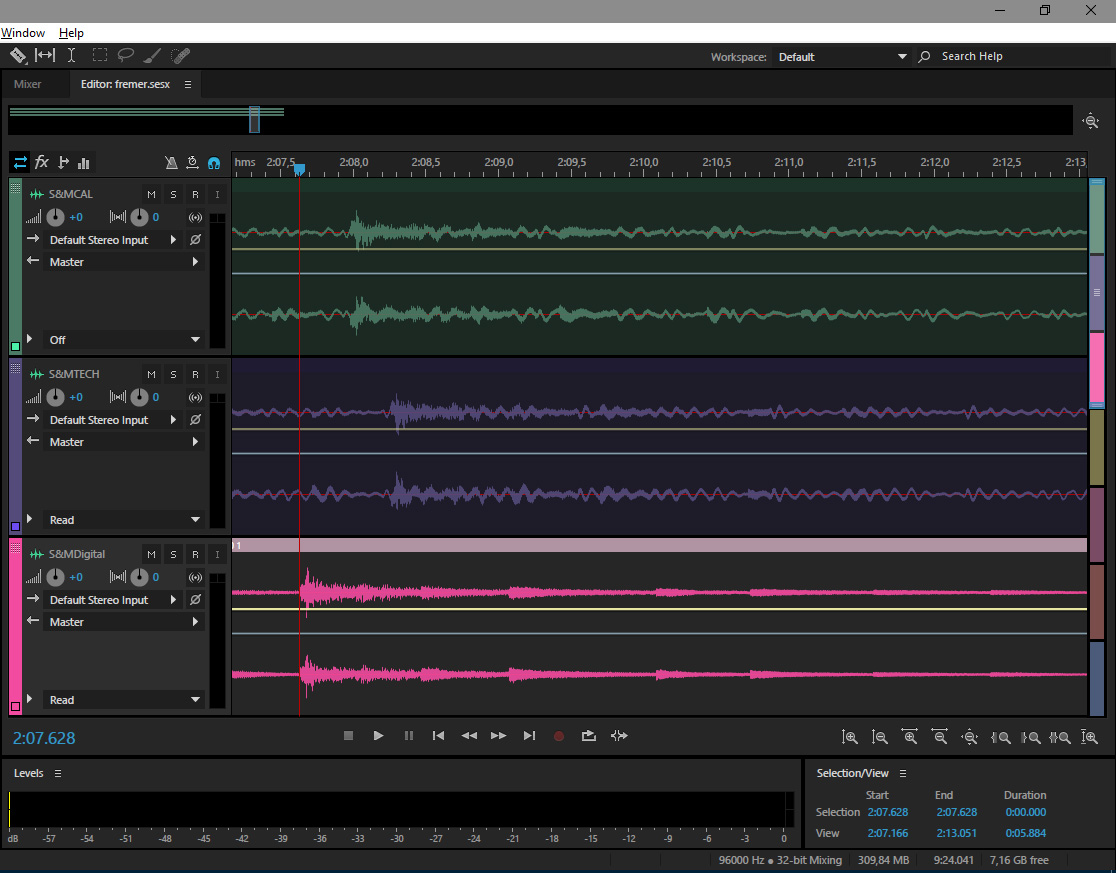

επειδή έχει γίνει αρκετός ντόρος με την παρούσα σύγκριση βρήκα λίγο χρόνο το ΣΚ αναλύοντας πιο πολύ σε βάθος τα δυο αρχεία ανεβάζοντας τη σύγκριση από κει στο ACA.. μιας και ο Κόγιας ανεβάζει εδώ τη σύγκριση που έκανε τα ανεβάζω κι εγώ, όχι για κανέναν άλλο λόγο αλλά για να το δούμε το θέμα πιο πλατιά.. εδώ να αναφέρω ότι ο Michael Fremer έκανε μια άρπα-κόλα δουλειά με την ηχογράφηση, χωρίς να μας αναφέρει τίποτα για τον τρόπο, τη διαδικασία, την μέθοδο.. η ποιότητα της ηχογράφησης πιο πολύ μου θυμίζει ηχογράφηση με iphone και όχι audio extraction με ripping.. βέβαια είναι hd 24/96..
αναλύοντας λοιπόν τα δυο αρχεία στο Sony Soundforge Pro βγήκαν ενδιαφέροντα αποτελέσματα.. είναι φανερή η υπεροχή του Continum σε ανάλυση, δυναμικά, αρμονικό πλούτο, ακρίβεια.. πιο αναλυτικά
τα αρχεία ΔΕΝ είναι όμοια σε διάρκεια, αυτό είναι φυσικό η εγγραφή δεν ξεκινά από το ίδιο σημείο έχοντας το Continum να αρχίζει 2 και κάτι δευτερόλεπτα νωρίτερα(πράσινα βελάκια).. παρακάτω φαίνεται αυτό και ακόμα τα klicks που ακούγονται στην αρχή από το δεξί κανάλι(κόκκινα βελάκια)..
εδώ η κυματομορφή του **Technics**.. φαίνεται καθαρά ότι αρχίζει αργότερα..
η περιοχή που περισσεύει από το "Α" μαρκάρεται και "κόβεται"..
έτσι τα αρχεία έρχονται στα ίσια (ίδια αρχή) το Continum είναι το αρχείο "Α" επάνω και το Technics είναι το αρχείο "Β" κάτω, εδώ σε οριζόντια αντιπαραβολή..
ακόμα να αναφέρω ότι και μετά από το "κόψιμο" στην αρχή που έκανα για να "ευθυγραμμίσω τα audio το Technics φαίνεται να τρέχει ελάχιστα, γύρω στα 50/1000 του δευτερολέπτου, δηλαδή στην ουσία τίποτα αποδεικνύοντας τι εξαιρετικό πικάπ είναι!!.. παρακάτω φαίνεται αυτό καθαρά έχοντας ευθυγραμμίσει απόλυτα την αρχή και το τέλος το κλικ του κάτω αρχείου που δείχνω με το βελάκι είναι στο 00:02:22:270 ενώ του πάνω αρχείου Α (Continum) είναι στο 00:02:22:320
[DOUBLEPOST=1489439994][/DOUBLEPOST]εδώ πάμε σε μια τυχαία περιοχή από 00:25:500:00 δευτερόλεπτο έως το 00:29:500:00 δηλαδή έχουμε 4 δευτερόλεπτα audio.. βλέπουμε σε αντιπαράθεση (πάνω Continum κάτω Technics) πόσο πιο λεπτομερής και αναλυτική είναι η πάνω κυματομορφή (Continum) γενικά και ειδικά στη σεσημασμένη με τον κύκλο περιοχή!!
κι ακολουθούν οι χωριστές αναλύσεις για κάθε αρχείο για την ίδια περιοχή, το Continum μόνο του..
και το Technics μόνο του.. ειδικά το δεξί κανάλι (κάτω) είναι μια ευθεία γραμμή!!
[DOUBLEPOST=1489440107][/DOUBLEPOST]μεγαλώνοντας την ανάλυση σε ένα άλλο σημείο από το 00:41:00 έως το 00:43:00 (1,5 δευτερόλεπτο audio) βλέπουμε επίσης τις μεγάλες διαφορές..
Continum..
Technics..
ενώ μια άλλη αποκαλυπτική εικόνα είναι αυτή της φασματικής ανάλυσης, εδώ πραγματικά φαίνεται έχοντας **την ίδια ανάλυση και το ίδιο κομμάτι audio** ότι το Continum έχει πολύ μεγαλύτερο δυναμικό και συχνοτικό εύρος, με το Technics να είναι πιο συμπιεσμένο..
Continum..
Technics..
[DOUBLEPOST=1489440155][/DOUBLEPOST]και τα statistics Από κοντινό (όχι το ίδιο) σημείο από τα τα δυο αρχεία..
Continum..
Technics..
1.761
879

Εγώ να εκφράσω μία απορία: πως εξηγείται αυτή η κυματοειδείς μετακίνηση πέριξ του άξονα του σημείου "0", η οποία είναι εντελώς λάθος, και πολύ πιο έντονη στο κάτω κανάλι;
Θυμίζει εικόνα ημιτόνου, σα να "κάθεται" όλο το κομμάτι πάνω σε ένα ημίτονο, πολύ χαμηλής συχνότητας!
Οπτικώς, αυτή η εικόνα μου φαίνεται πολύ πιο "υγιής":
Η δε διαφορά του εν λόγω ημιτόνου, μπορεί να έχει κι άλλες επιπτώσεις, σε διάφορες μετρήσεις.
Edit: μήπως πρόκειται για υπόηχους από τη στραβωμάρα του δίσκου, οπότε ανεβοκατέβαινε ολόκληρος ο βραχίονας ασκώντας αργές κάμψεις του στελέχους; Και αν ναι, γιατί το ένα πικάπ βγάζει παραπάνω από το άλλο, αφού αμφότεροι οι βραχίονες ανεβοκατέβαιναν με ίδιο βάρος ανάγνωσης στην ίδια κεφαλή; Και γιατί διαφοροποιείται ανάμεσα στα 2 κανάλια;
Η ανάλυση του Μπομπ του μάστορα, στο βίντεο που είδα στο ποστ 17 έχει διαφορετικές μετρήσεις και άλλα συμπεράσματα από τη δική σου ανάλυση, όσον αφορά την διάρκεια των κομματιών, προφανώς με αρχική ευθυγράμμιση και των δύο.
Ομοίως διαφορετικές με σένα μετρήσεις χρονικής διαφοράς έχει και η ανάλυση του Cόγια...
Ο Μπομπ το έχει κάνει με το audacity, δεν έχει καμία σχέση με το Soundforge.. Επίσης δεν αναφέρει πως έκοψε το κομμάτι..
Τα κομμάτια τα έχω φέρει στην αρχή σε επίπεδο χιλιοστού του δευτερολέπτου.. στην ουσία δεν υπάρχει διαφορά στην ταχύτητα, τα δυο πικάπ είναι απόλυτα ακριβή, 50/1000 του δευτερολέπτου σε σύνολο κομματιού 02.22 είναι μηδέν.. Επίσης τα κομμάτια υπάρχουν όπως τα έχω φέρει και μπορώ να τα στείλω σε όποιον θέλει μ’ ένα wetransfer..
Όσον αφορά στα ημίτονα με τις αποκλίσεις από τον άξονα με προβλημάτισαν κι εμένα, μήπως η κεφαλή του Continum έχει φάει καμιά στραβή.. αυτό ας το δουν οι επαγγελματίες (Θέμης, Χρήστος) να μας το πουν..
η ανάλυση όμως δεν παύει να είναι υπέρ του “μεγάλου”.. δεν ήθελα να ποστάρω άλλες οθονιές, το wave του continuum φαίνεται με μεγαλύτερη ακρίβεια και πιο αναλυτικό αν πάμε σε μεγάλες αναλύσεις οθόνης.. όπως και αυτό του Technics φαίνεται πιο θολό και “μπουκωμένο”.. και φυσικά η ανάλυση στο φάσμα είναι καθαρά υπέρ του “μεγάλου”..
