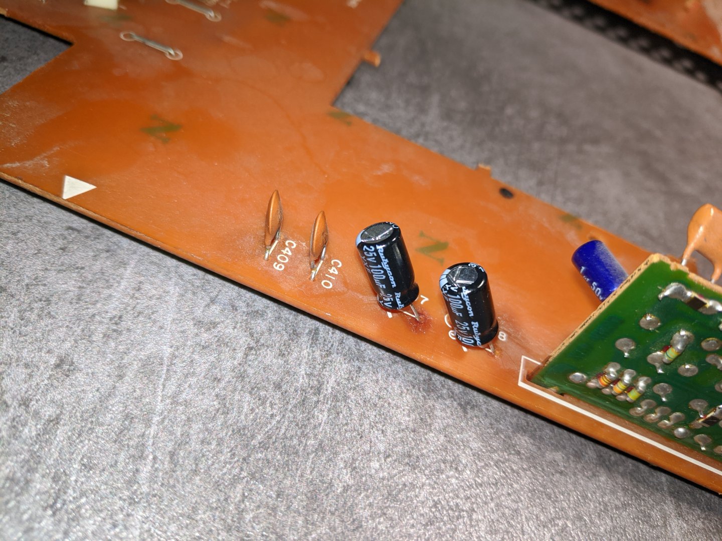

Φωτογραφίες επισκευής
Καλημέρα,
Τζάμπα ασχολείσαι για να τον πετάνε δεν αξίζει η επισκευή του, αν είναι να δώσεις σε ένα μηχάνημα του 82' και 50 ευρώ σου λέω εγώ με 200 παίρνεις π.χ. τώρα αυτό από το site.
Και άμα θέλεις για συμπαράσταση ερχόμαστε για τη κηδεία. 😢
Too late, τα έδωσα τώρα
1.160
2.406

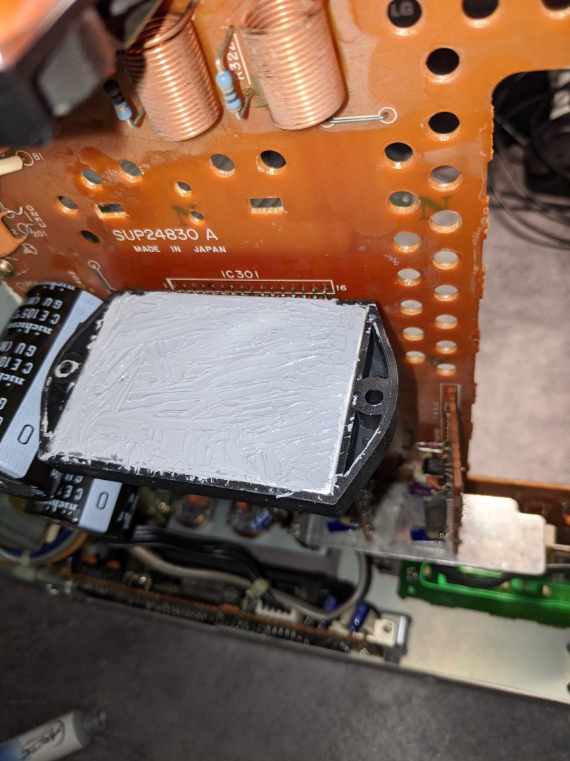

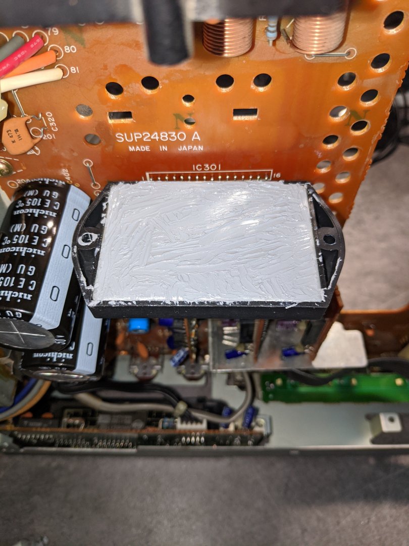

Συγνώμη απέτυχα να βγάλω φώτο από το τελικό αποτέλεσμα πριν κλείσω καπάκι λόγω ανυπομονησίας να το ακούσω.
Οι φώτος με τις πλακέτες είναι καθώς το επισκεύαζα.
Να πώς είναι κανονικά το εσωτερικό του ενισχυτή:
Χρησιμοποιεί ένα τεράστιο σε πάχος και αρκετά μακρύ heatpipe, εντυπωσιακό για 1982 και αλουμινένια φινς φορεμένα πάνω στο pipe. Χρησιμοποίησα εξαιρετική θερμοαγώγιμη πάστα Arctic MX-4 για να είμαι σίγουρος ότι θα γίνεται όσο καλύτερα γίνεται η απαγωγή της θερμότητας από το STK στο heatpipe.
Τον είχα να παίζει σε πολύ δυνατές εντάσεις και με τα αρκετά inefficient Dali Spektor 2 και δε ζεστάθηκε σχεδόν καθόλου.
Πάντως θα έβαζα ένα ανεμιστηράκι 120mm από πάνω για να είμαι σίγουρος...
Αν υπάρχει ενδιαφέρον μπορώ να γράψω και τι άλλες αλλαγές / βελτιώσεις έκανα και τι βρήκα χαλασμένο εκτός από το STK

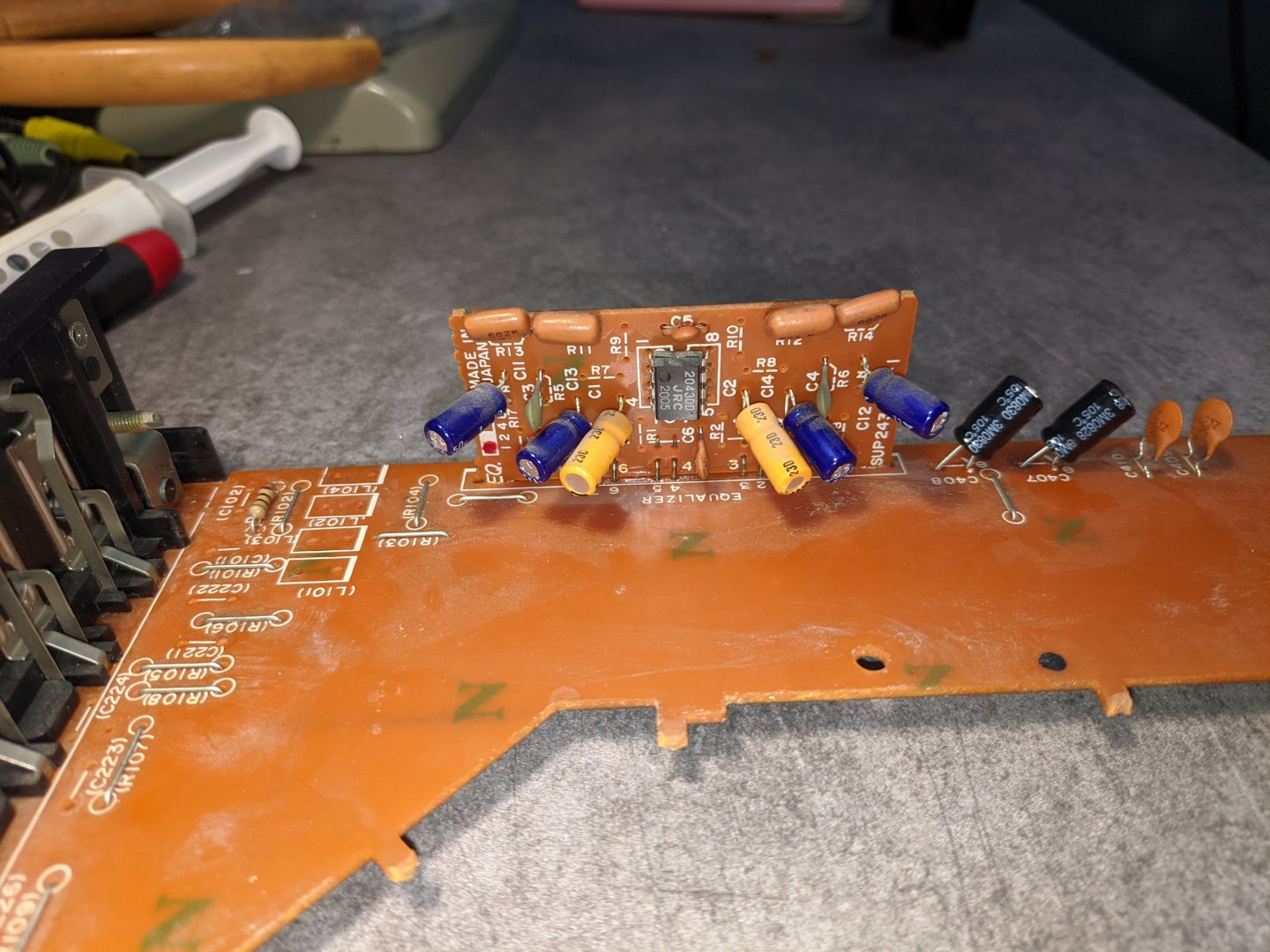

Να η φώτο στην οποία πάνω έγραψα τι είναι το κάθε τι και τι αλλαγές έκανα, στα Αγγλικά γιατί θα ποστάρω τη φώτο και σε ξένο φόρουμ σύντομα
Επίσης άλλαξα με καινούριους ιαπωνικούς φυσικά και τους 4 ηλεκτρολυτικούς πυκνωτές που είναι ακριβώς μπροστά από το STK για προληπτικούς λόγους.
