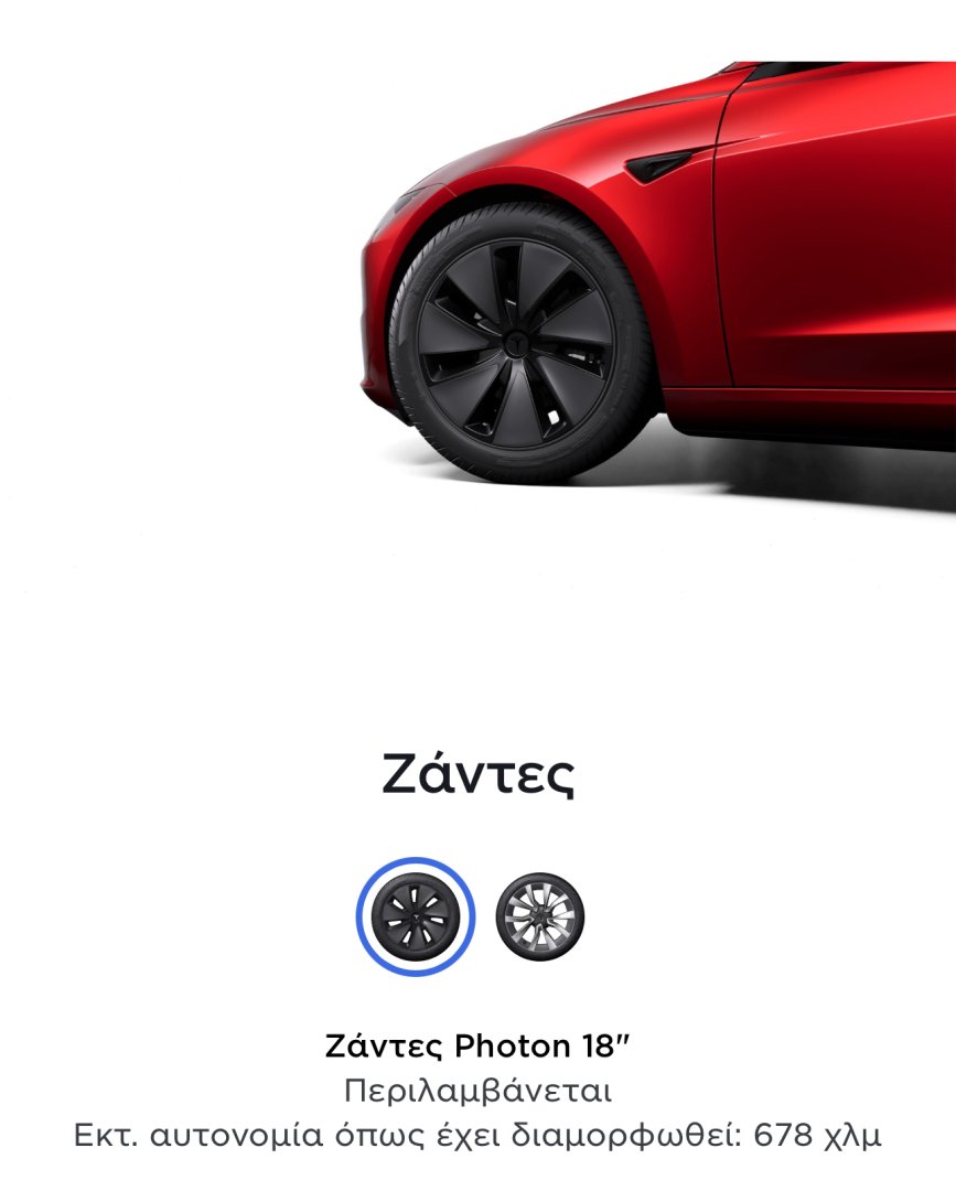

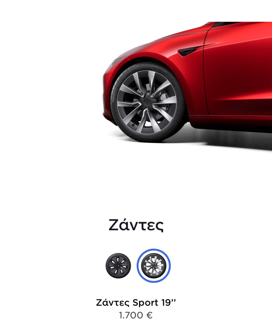

Που είναι ο @alexis όταν τον χρειάζεσαι να πει πως δεν μας νοιάζει πως παίζει, μόνο η εμφάνιση μετράει;
Ρε ‘σείς η 18αρα είναι μάβρη δεν ταιριάζει τόσο όσο η νίκελ 19αρα με το κόκκινο αυτοκίνητο και τα άσπρα καθίσματα.

60.845
147.701
Οι περισσότεροι λένε το αντίθετο, πως μαύρη ταιριάζει περισσότερο, το δείχνει πιο "κακό"!
Τες πα, γούστα. Πασσο.
Στο μέγεθος όμως, διαφωνώ.
Το model 3 LR δίνεται με στάνταρ την 18" ζάντα.
Δε τη λες και "μικρή" μια ζάντα 18"-αρα ζάντα, δε μιλάμε για 16"-αρα ή 15-άρα, μιλάμε για αρκετά μεγάλη ζάντα.
Και το προφίλ του ελαστικού που φοράει, δεν είναι δα τόσο μεγάλο που να θεωρεί κανείς πως "θα χάνει στις στροφές", κολοκύθια.
Είναι βέβαιο πως η 18-αρα αποτελεί την καλύτερη επιλογή για το model 3, αυτό δε το συζητάμε καν.
Τώρα όσον αφορά την αισθητική και το χρώμα, εγώ θα πρότεινα είτε να βάψεις τα τάσια σε ότι χρώμα θες, είτε να πάρεις after market τάσια, που βγαίνουν σε διάφορα χρώματα και σχήματα και αρώματα, για κάθε γούστο.
Τα 1.700€ θεωρώ πως είναι χαζομάρα να τα πετάξεις στη ζάντα, και μετά να έχεις να πληρώνεις κι ακριβότερα ελαστικά.
Άμα θες να πετάξεις 1.700€, δώστα σε μένα να σου βάψω τα τάσια, ή άμα θες πάρε το boost πακέτο, να έχει ακόμα περισσότερη επιτάχυνση, να πλησιάσει το περφόρμανς να σου βγάζει κανονικά τ'άντερα. Νομίζω δίνει ακόμα 50-60 άλογα, τέλος πάντων όσα δίνει, το κακιάζει πολύ μετά.
Δώστα κει. Να σου φεύγει το αίμα στην επιτάχυνση.
ΥΓ. Άμα σώνει και καλά θες γυαλιστερή ζάντα, μη παίρνεις της Τέσλα τη 19"-αρα, πάρε μια του εμπορίου 18"-αρα που να σ'αρεσει πολύ, και να είναι πολύ ελαφριά, από σοβαρά κράματα (και κράτα της Τέσλα τη 18-αρα για χειμερινά). Θα δώσεις 2,2-2,5 χιλιάρικα, αλλά ναι, θα αξίζει τον κόπο, λόγω τρομερής κατασκευής. Οι ζάντες της Τέσλα είναι πολύ απλές κατασκευές, τίποτα το ιδιαίτερο. Και οι μεγαλες, είναι ηλιθιωδώς βαριές.

Δεν είπες όμως … 18 μαύρη ή 19 νίκελ;
Αποκλείεται να κάνω κάτι τέτοιο. Ούτε ζάντες βάφω, ούτε σε τζάμια βάζω μεμβράνες, ούτε κεραμικές επιστρώσεις, τίποτα.
Κάπου διάβασα πως ο σχεδιασμός τους έχει επίδραση στην συνολική αεροδυναμική του οχήματος. Λάθος;
