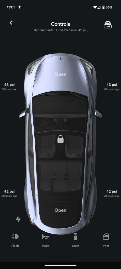

Η πίεση των ελαστικών (κρύα) πρέπει να είναι 42 με 43 στο τέσλα, παλιά (όταν το αγόρασα) έλεγαν 43 τώρα λένε 42, τέλος πάντων βάζω 42,5 και ναπαναγαμηθούνε.
(Μπροστά τα είδε λίγο ο ήλιος ☀)

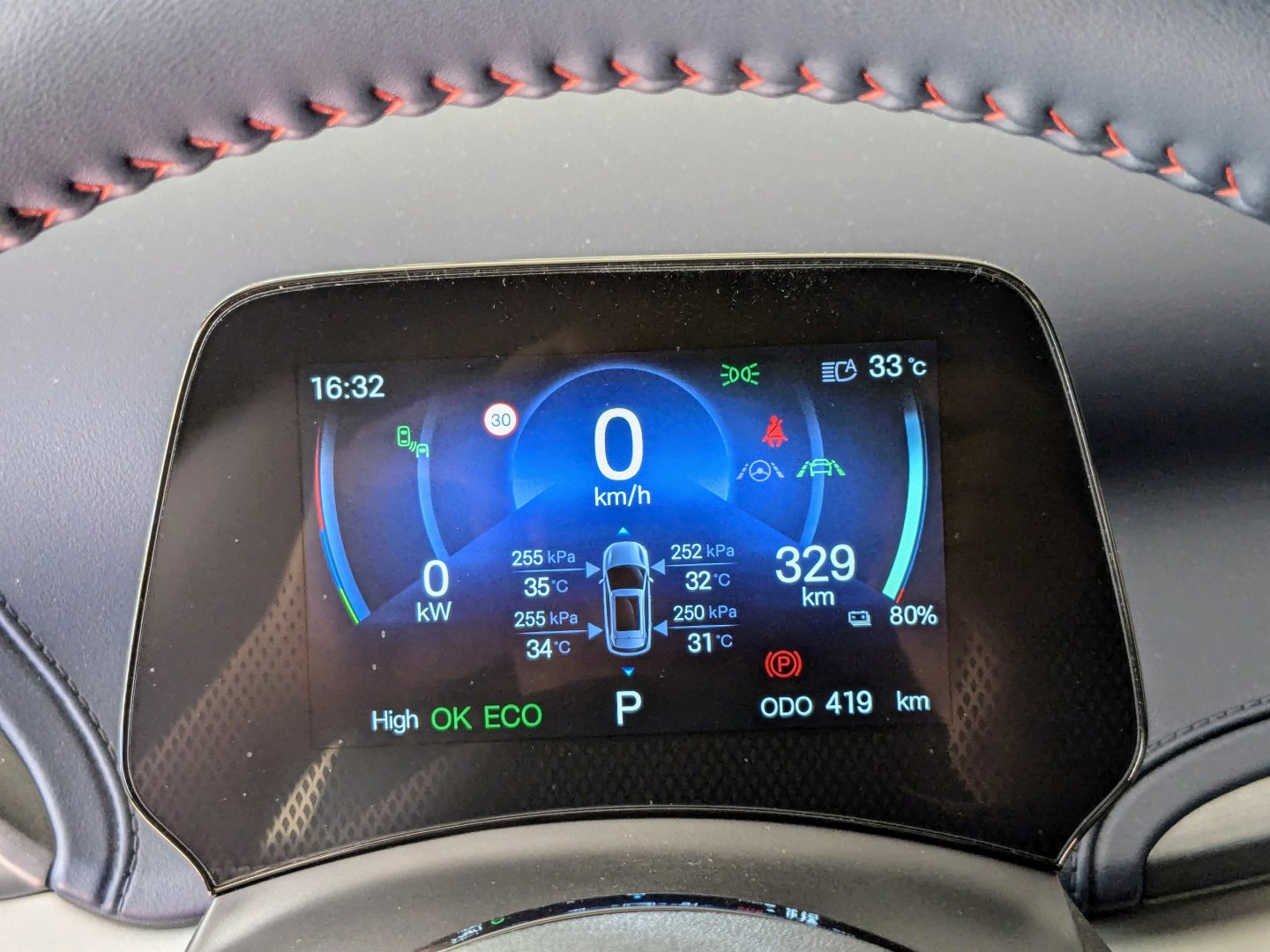

Τι, μόνο πίεση; Τα καλά αμάξια μετράνε και θερμοκρασίες. Ξέρεις: πατάς ένα-δυο κουμπιά και σου τις δείχνει στον πίνακα οργάνων! 8-) :p :roflmao:
Για να μιλήσουμε σοβαρά, η πίεση ελαστικών του Model Y είναι υψηλή, ακόμα και με τα στάνταρ των EV. Σίγουρα συντελεί στη χαμηλή κατανάλωση και επιπλέον βελτιώνει την απόκριση στο στρίψιμο του τιμονιού.
Από την άλλη, είναι ίσως από τους υπεύθυνους για ένα από τα λίγα ελαττώματα που μπορώ να βρω στο αυτοκίνητο: τη σκληρή ανάρτηση. Δεν είναι πρόβλημα στον αυτοκινητόδρομο και γενικότερα στην καλή άσφαλτο, όμως σε δρόμους όπως αυτούς στη γειτονιά μου που είναι γεμάτοι μικροανωμαλίες από τα συνεχή σκαψίματα συνεργείων ύδρευσης, αποχέτευσης, δικτύων κλπ είναι για εμένα deal-breaker.
Από τις πρώτες απαιτήσεις στη λίστα, όταν παράγγελνα τον Ιούνιο, ήταν το όχημα να εξομαλύνει ικανοποιητικά τέτοιες συνθήκες οδοστρώματος...
ΥΓ Όπως πιθανόν υποπτεύεστε, οι αριστεροί τροχοί είναι στον ήλιο όπως γυρνάει στην πιλοτή όπου έχω παρκάρει, κάτι που προκαλεί μικρή αύξηση της πίεσης από την αρχική τιμή των 250 kPa.
