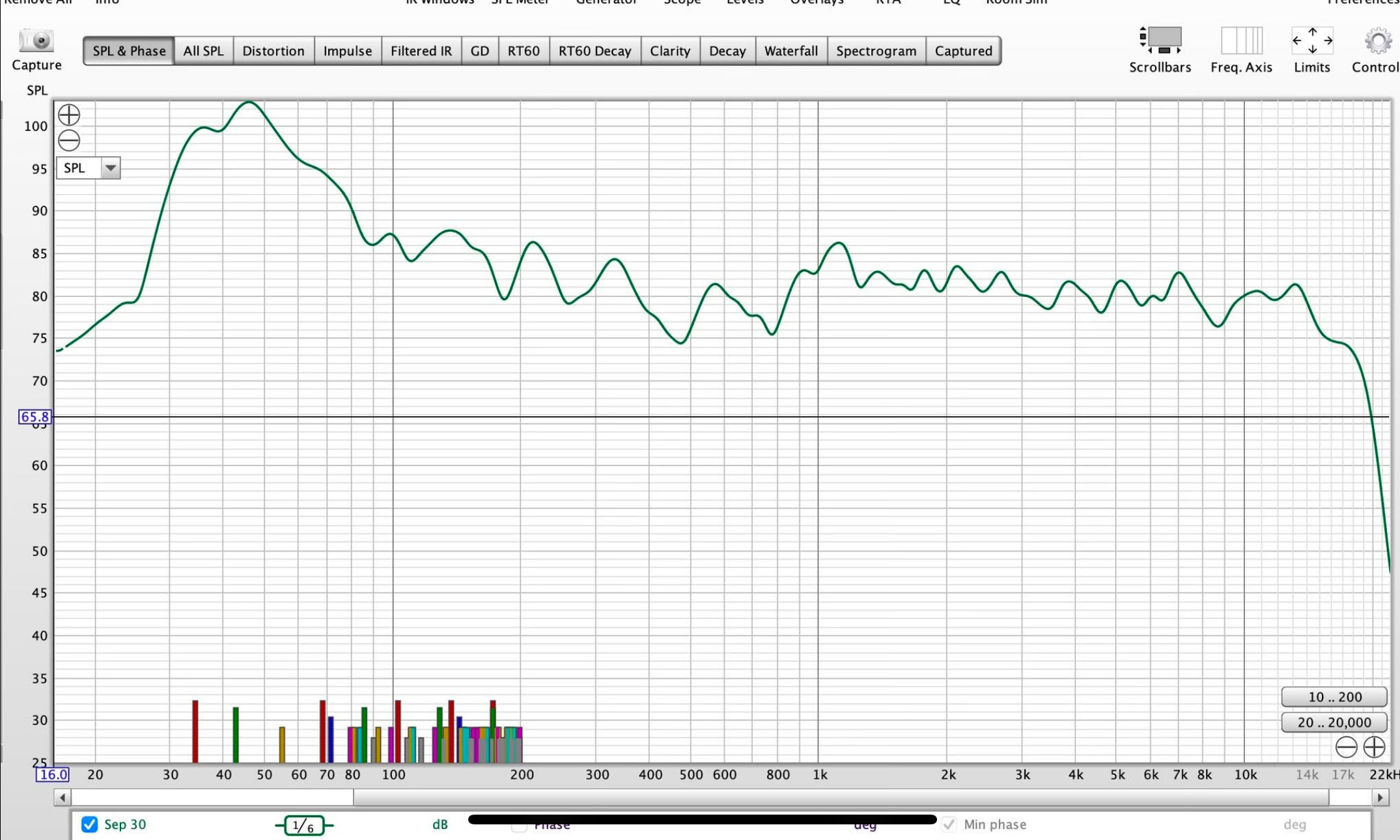

Και στο model Y το ηχοσύστημα έχει "μαμά" τονισμένο μπάσο, αλλά μόνον στο φάσμα του σαμπ, τα ηχεία είναι αρκετά ισορροπημένα στην απόκριση.
Κατεβάζοντας στις ρυθμίσεις του infotainment το σαμπ στο -2, έρχεται πολύ σωστά το αποτέλεσμα.
Θα σου δείξω τις ρυθμίσεις μου στο EQ του Τέσλα, μαζί με τις ρυθμίσεις του upmixing που έχω κάνει, και παίζει θαυμάσια.
