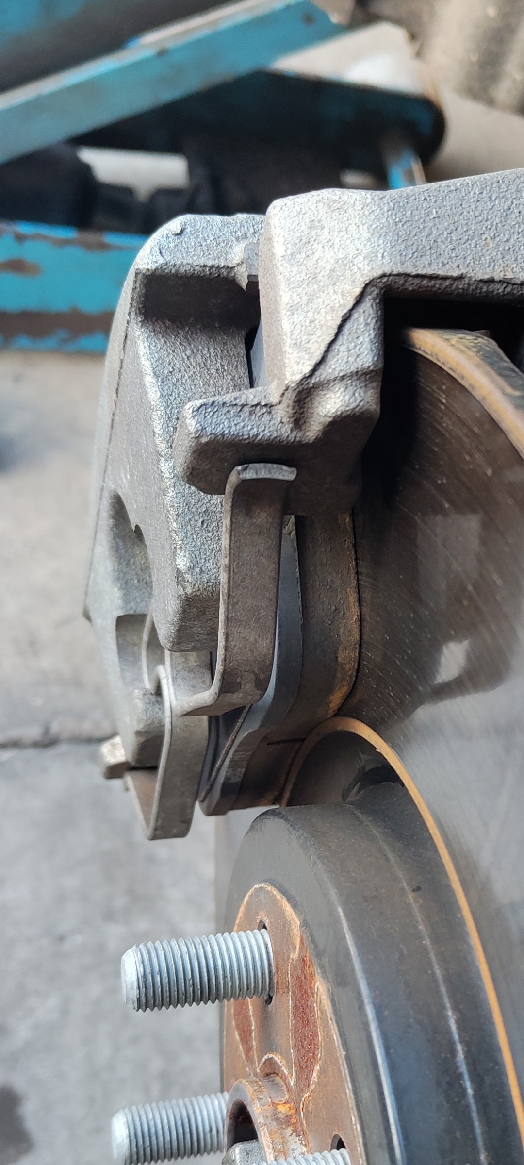

Που τα είδες αυτά; Εγώ δεν πατάω ποτέ φρένο. Ούτε σε μεγάλες ταχύτητες, ούτε σε μικρές. Αφήνω το γκάζι, το αυτοκίνητο σταματάει εντελώς και μετά συνήθως απλά πατάω το φρένο για να μην τσουλήσει.
Τα τακάκια μου είναι αυτά. Μηδενική φθορά:
ποια ακριβώς που είδα;
αυτό που περιγράφεις είναι το one pedal driving,
δεν ξέρω τι κάνει το δικό σου αυτοκίνητο, αλλά στα περισσότερα αν όχι σε όλα, το regenerative braking δεν μπορεί να σταματήσει ομαλά το αυτοκίνητο σε πολύ μικρές ταχύτητες και στο one pedal driving στα τελευταία 5-10 χλμ/ώρα εμπλέκονται τα φρένα (μέσω του software) άσχετα αν ακουμπάς το πεντάλ του φρένου.
Στις ταχύτητες αυτές δε θα δεις εύκολα φθορά στα τακάκια.

Τα τακάκια μου τα μπροστά, ανταλλακτικό μόνο χωρίς εργασία
Συμφωνώ.
Αυτό είπα ακριβώς, πως δηλαδή δεν είναι όλα τα φρένα "φτηνά" όπως στο μικρό ice που έχει κάποιος (ομοίως για τα σύγχρονα ακριβά έξυπνα φώτα των ΙΧ), μάλιστα κάποια φρένα ξεπερνάνε κατά πολύ το κόστος αγοράς ενός οικονομικού οικογενειακού αυτοκινήτου, και μη ξεχνάτε πως στην Τέσλα τα ακριβά φρένα του model S plaid κοστίζουν όσο ένα μικρό αυτοκίνητο πόλης.
Ως εκ τούτου, η μηδενική φθορά των φρένων αποτελεί υπολογίσιμη παράμετρο στο κόστος συντήρησης, εάν βεβαίως σε ενδιαφέρει να ασχολείσαι με αυτό το κόστος για την αγορά του αυτοκινήτου σου (προφανώς τα Λίζινγκ εξαιρούνται).
