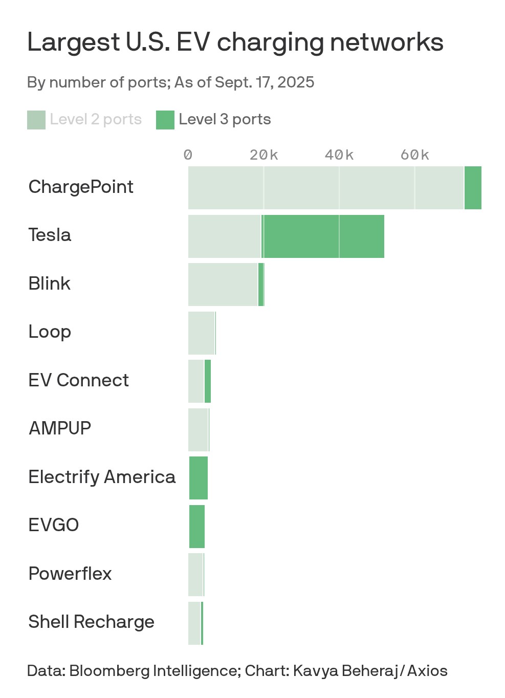

Πάμε σε σοβαρά θέματα τώρα.
Μόνο το πράσινο μετράει.
Μια εικόνα, χίλιες λέξεις.
Αυτά..
Δεν έχω κανένα λόγο να πιστεύω πως είναι αλλιώς τα πράγματα στην Ευρώπη.
Άμα θες ταξίδι, παίρνεις Τέσλα.
Άμα θες καθρεφτάκια για ιθαγενείς, πάρε καθρεφτάκια, και καλό ταξίδι φίλε μου. 🤪😁😂🤣
