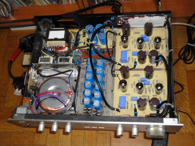

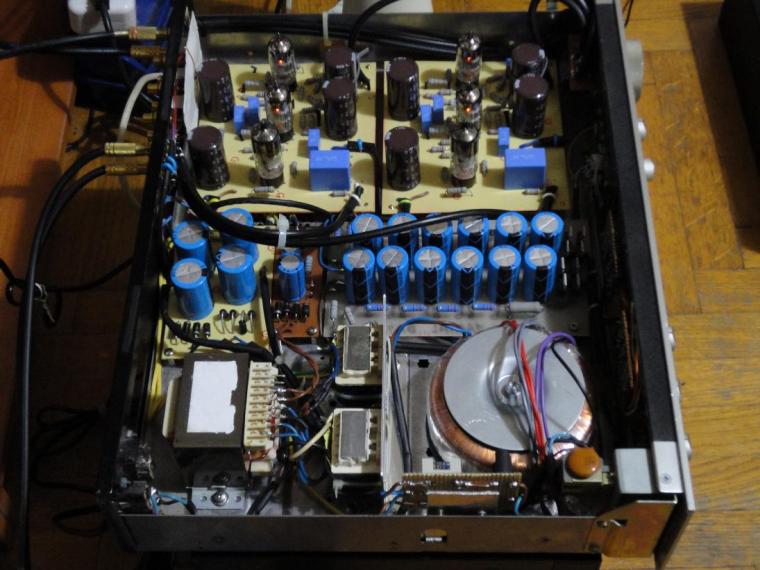

Γεια και χαρα σε ολους , προκειται για τον νέο μου λαμπατο προενισχυτη που του εδωσα αυτό το ονομα ( Jackal = τσακαλι ) για πολλους και διαφορους λογους , ενας λογος είναι ότι καταφερε να βγει στην επιφανεια και να επιζησει σε τετοιους δυσκολους καιρους :105: , μαλιστα με λιγα εξοδα καθως δεν χρησημοποιησα πουθενα τιποτα εξωτικα η πανακριβα υλικα ( όπως και στις άλλες κατασκευες μου ) και είναι κιολας φτιαγμενος σε ένα σασι από έναν διαλυμενο ενισχυτη , ενας αλλος λογος ειναι οι μετρησεις , που εκει τα πηγε πολυ καλα .
Σαν ιδεα και κυκλωμα το ειχα σχεδιασει στα χαρτια από τις αρχες Ιανουαριου του 2012 , αλλα το ανεβαλα για διαφορους λογους .
Όμως στα μεσα του περασμενου Σεπτεμβρη αρχισα να μαζευω τα υλικα και να σχεδιαζω τις πλακετες , και προχωρισα στην υλοποιηση του .
Το κυκλωμα αποτελειται από 2 λυχνιες PCF200 και μια ΕF183 στο κάθε καναλι , συγκεκριμενα δυο διαφορικα σταδια ενισχυσης και για εξοδο την ΕF183 σε συνδεσμολογια ακολουθο καθοδου ( cathode follower ) , η αναδραση συνδεεται από την εξοδο φυσικα στο δευτερο τμημα ( ημισυ ) του πρωτου διαφορικου .
Ο προενισχυτης εχει αρκετα υψηλο gain χωρις την αναδραση δλδ open loop gain γυρο στα 34dB και αυτό ηταν το ζητουμενο , ώστε εφαρμοζοντας μετα την ολικη αρνητικη αναδραση να πεσουν οι παραμορφωσεις , να εχει μεγαλο ευρος αποκρισης συχνοτητων και να εχει οσο το δυνατον χαμηλη εμπεδηση εξοδου Ζout .
Εκτος από την ολικη αναδραση εχει και επιμερους αναδρασεις μαλιστα εχω εφαρμοσει ένα πολύ ελαχιστο ποσοστο τοπικης θετικης αναδρασης .

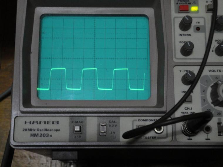

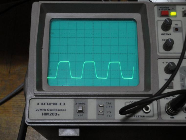

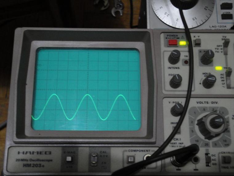

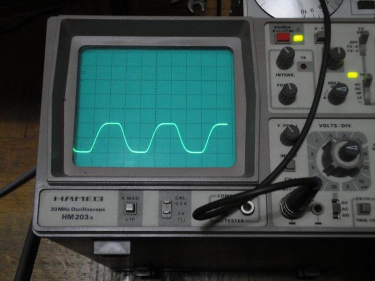

Παρακατω φαινονται 3 τετραγωνικοι παλμοι 50ΚΗz , 100ΚΗz και 200ΚΗz με πλατος 2Vp-p .
Ολες οι μετρησεις εγιναν πανω στα RCA βυσματα εισοδου του προενισχυτη , δλδ το σημα της γενητριας ακολουθησε την εξης διαδρομη , RCA βυσματα εισοδου - ρελεδες εισοδου - μπλενταζ - volume - μπλενταζ - εισοδος προενισχυτη ( πλακετα ) , με ολες αυτες τις επαφες χωρητικοτητες ... , καποια στιγμη θα βαλω το σημα της γενητριας απευθειας πανω στην εισοδο του προ για να δω τις διαφορες .

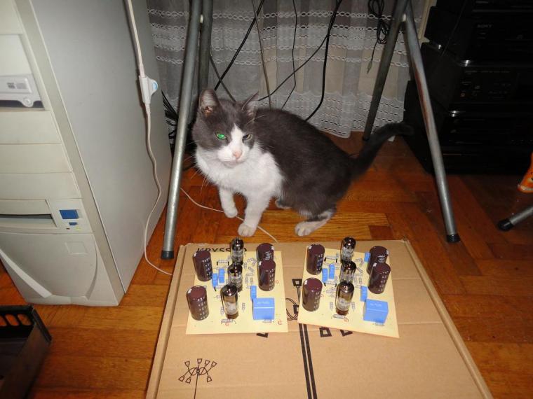

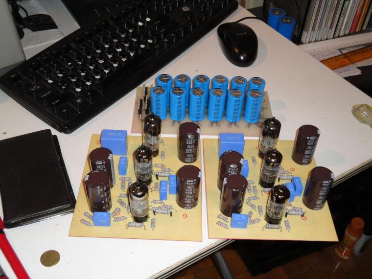

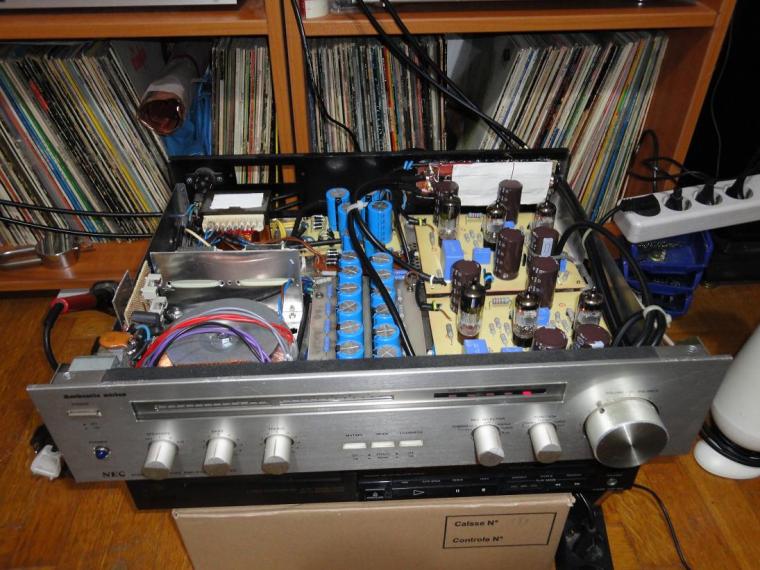

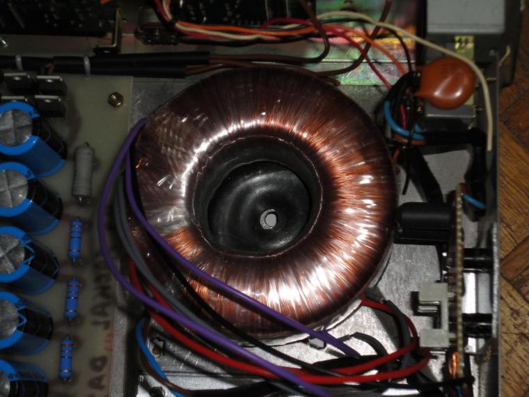

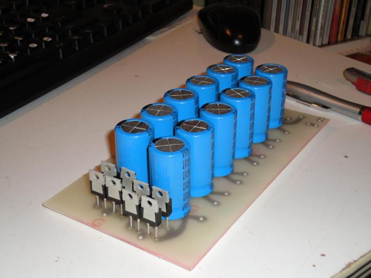

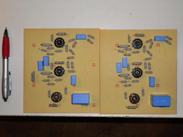

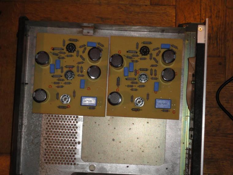

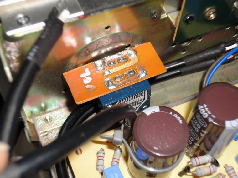

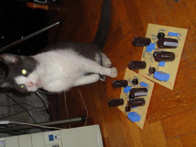

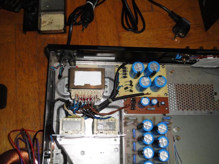

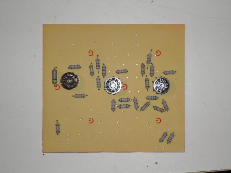

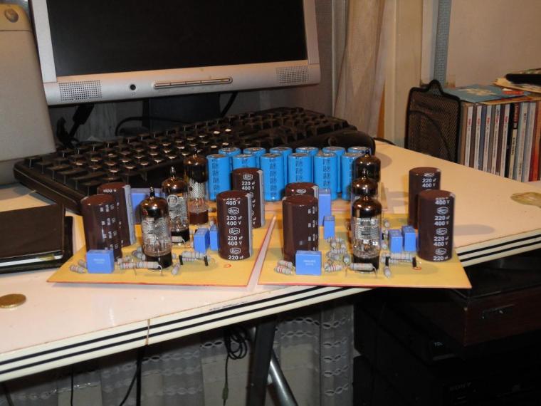

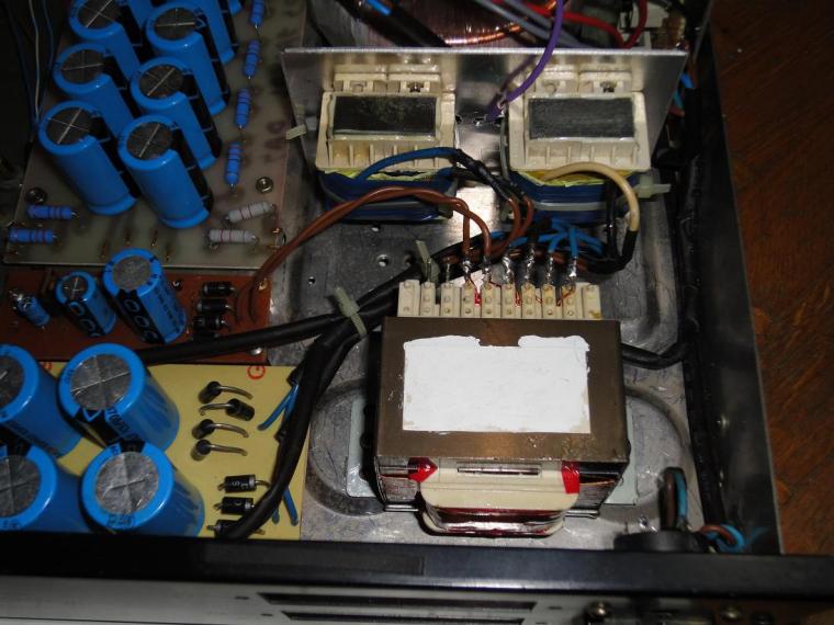

Παρακατω φαινονται μερικες φωτογραφιες απο την διαρκεια κατασκευης του προενισχυτη .
