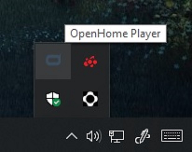

1)Κατεβάζουμε τον OpenHome Player που είναι free απο εδω:
Διαβάστε και στην ιδια σελίδα τα features.
2)Κάνουμε εγκατάσταση το πρόγραμμα και το τρέχουμε.. εικόνα 01
SOS (Πάντοτε πρώτα ανοίγουμε τον opehome player στο PC και μετα ολα τ'αλλα)

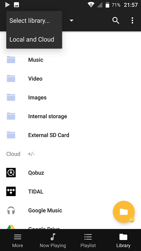

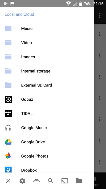

5)Ανοίγουμε τώρα στο κινητό την εφαρμογή BubbleUPnP στο Select library επιλέγουμε local and Cloud
Βάζουμε τα στοιχεία μας στο Tidal (Username-Password) εικόνα 02 - εικόνα 03

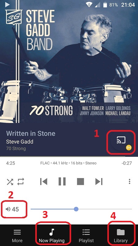

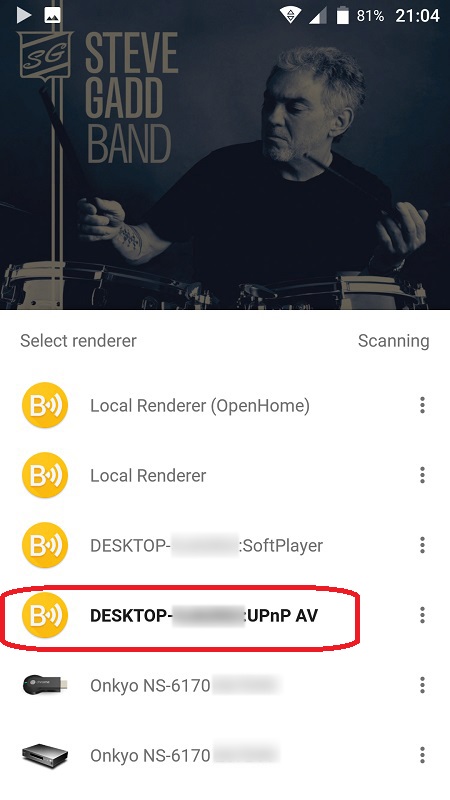

06) Στην εικόνα 04 είναι ολο το παιχνίδι στο πλαίσιο 1 επιλέγουμε για Renderer το ονομα του PC μας αλλα με την κατάληξη (UPnP AV) βλέπε εικόνα 05.
Στο πλαίσιο 4 της ιδιας εικόνας 04 διαλεγουμε απο το library του λογαριασμου μας στο Tidal,στο πλαίσιο 3 το λέει απο μόνο του Now Playing και τέλος στο πλαίσιο 2 ανοίγουμε κλείνουμε την ένταση απο το κινητό μας.
