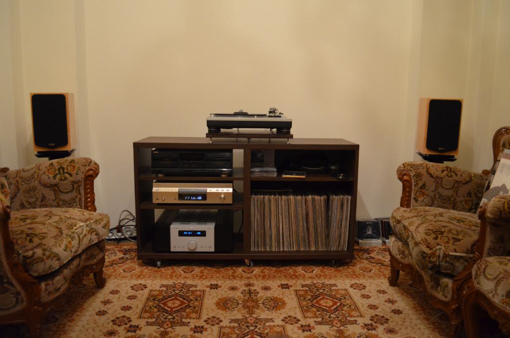

82.126
107.528
Άμα μου δώσεις το πικάπ Γιάννη, θα σου βάλω τσάμπα την τηλεόραση...
...πάνω στο έπιπλο! :D
