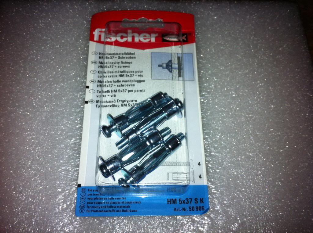

Dear Argi,
Thank you for your request. If you have just the TV hanging at the wall (no console with arm) you can use the GKM or the PD plug (loads see in the attached PDF). If you hava a wall-Console for your TV, I would recommend the HM 5x37 S or the KD 4 or KD 5. Both fit for a single board.

Dear Argi
I heard, that my colleague Christoph Schwarz has already written to you:
If you have just the TV hanging at the wall (no console with arm) you can use the GKM or the PD plug. (If you hava a wall-Console for your TV, I would recommend the HM 5x37 S or the KD 4 or KD 5. Both fit for a single board.

Περασα από το practiker και πηγα στο τμημα με τις γυψοσανίδες να κανω μια ερωτηση για το θεμα αυτό.
Προς εκπληξη μου μολις τους ειπα το πρόβλημα μου ενας υπάλληλος εφυγε για λιγο και μου εφερε αυτό το πακετακι.
Και οι δυο υπαλληλοι με διαβεβαιωσαν ότι δεν θα εχω πρόβλημα σε μονη γυψοσανιδα μεχρι 20 κιλα βαρος.
Η τηλεοραση που υπολογιζω να παρω είναι περιπου 12 κιλα,και αντε 2 κιλα η βαση.
Εκει που ειχαν τις γυψοσανίδες ειχαν στηριγματα μεταλλικα μονο της Knauf. Πηγε σε άλλο διαδρομο και τα εφερε.
Αυτό που δεν ρωτησα πως γινεται η εκτονωση του βυσματος μεσα στην γυψοσανιδα.
