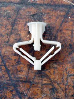

αν εφαρμοστουν σωστα 4 τετοια βυσματα
μετα η 14κιλη τελεοραση κανει και μονοζυγο πανω στην βαση της
Εχω ειχα κρεμασει τα γιαμο με βραχίονες (προκαλουσαν μοχλισμο) 30 + ποντους
και ηταν μια χαρα ...αμασητα
εφαρμόζονται με κατσαβιδι ή εργαλειο εκτόνωσης
Τα συγκεκριμενα ηταν προτροπή του κατασκευαστη όταν τον ρωτησα για το σωστοτερο βυσμα
View attachment 31794 View attachment 31794
τα οποια όταν εκτονωθουν πισω από την σανιδα γινονται ετσι View attachment 31795

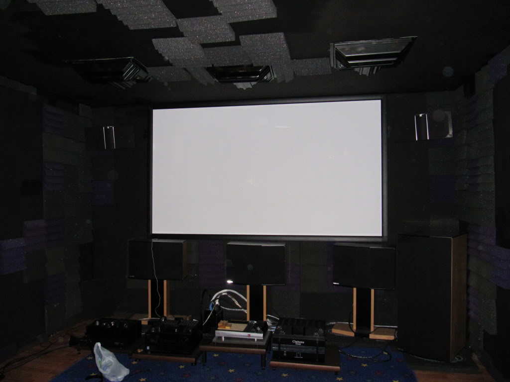

2 <ψηλα> ηχεια
2 διαχυτες βαρβατους
4 σαραουντ εχω κρεαμασει στην υπογα

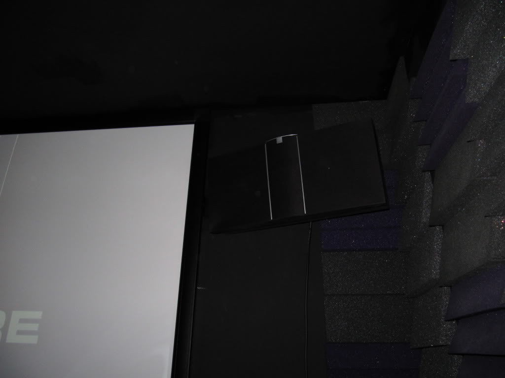

το γιαμο κρεμοταν 25+ ποντους μακρια από την γυψοσανιδα μοχλιζοντας την

ελα να δεις τις διαχυτες μου (από σουηδικη ελατη) υψους περιπου στο 1 μετρο
και πλατος γυρω στους 40
να κρεμονται ........
Και δυστυχως αντεχουν ,και βαρος και κραδασμούς............

σε γυψοσανιδα με τετοια βυσματα
όπως ειπα πριν εχω κρεμασει όλα τα ηχεια πλην των LCR
και κλιματιστικο 12αρι (εσωτερικο).......5 χρονια .......απροβληματιστα
με σταθμες ........127 + db στα 4,5 μετρα

ο γερμανος μου ειχε προτεινει τα πρωτα βυσματα όταν του ειπα πει :
βαρος με κραδασμο

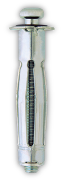

Ευκολα καταλαβαίνουμε ότι τα πρωτα βυσματα δεν τραυματιζουν σαν τα δευτερα με το <αγριο> σπειρωμα τους, καθως η βιδα που βιδωνει μεσα τους δεν ερχεται αμμεσα σε επαφη με την γυψυσανιδα προστατεύοντας την
http://www.johnart.gr/Catalogue/index.php?main_page=index&cPath=6_195_198
