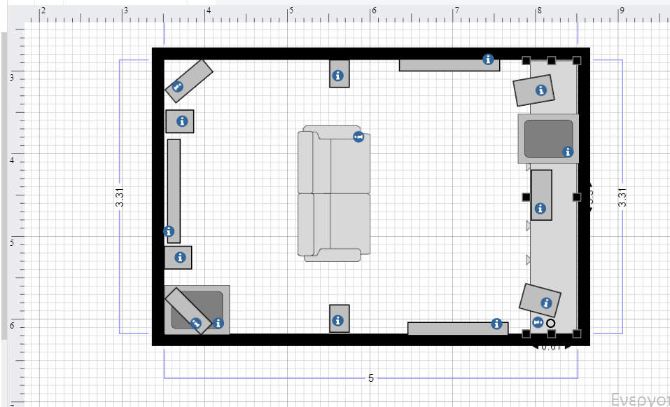

Toποθετηση 2 sub στο χώρο

Λογικα θα σου πουν να κατεβασεις τα ηχεια κατω ωστε να κανουν μετρησεις να σου πουν τι μπορεις να κανεις
Εγω παντως εχω το συστηματακι μου σε υπογειο με 2,10 υψος και μια χαρα ειμαι , βαζω οτι θελω (σχεδον !χααχα)
Εννοειται εχω τους περιορισμους μου αλλα ειμαι καλυτερα απο το σαλονι του σπιτιου . Συμβιβασμος με μια λεξη
Σοβαρα? καλη φάση! απο ατμος έχεις προσπαθήσει τιποτα?
Κοιτα, θεωρητικα τα 2.10μ ειναι απαγορευτικο υψος γιατι δεν σου επιτρεπει σχεδον καθολου απορροφηση στο ταβανι και φυσικα ξεχνας εντελως και το Atmos αλλα η συνολικη συμπεριφορα του χωρου εξαρταται και απο τις υπολοιπες διαστασεις του δωματιου.
Αν και αρχικα ειχα απορριψει την ιδεα του υπογειου για διαφορους λογους (και οχι μονο του υψους) τελικα κατοπιν ωριμου σκεψεως ισως να μην ειναι και τοσο κακη ιδεα.
Πρωτα πρωτα ειχα εσφαλμενη εντυπωση για τον νηματοθετη οσον αφορα την ηλικια του και το ιδιοκτησιακο καθεστος του σπιτιου.
Ειχα την εντυπωση οτι ηταν ο ιδιοκτητης του σπιτιου και οτι η συζυγος ηταν ανεκτικη. Ομως κατα πασα πιθανοτητα (παλι χωρις να ειμαι βεβαιος) προκειται για γονο του ιδιοκτητη ο οποιος χαιρει καποιας ανοχης για το χομπι του με το σκεπτικο "καλυτερα να ξοδευει εκει τα λεφτα του παρα στα @#$$%^" οπου στη θεση του @#$$%^ μπορειτε να βαλετε οτι φοβιζει τον μεσο γονεα για τα παιδια του.
Οποτε σε αυτην την περιπτωση ειναι μαλλον αδυνατον να γινουν οι υποχωρησεις που προτεινα μια που δεν προκειται για το δικο του σπιτι αλλα για το σπιτι των γονιων του.
Το μεγαλυτερο προβλημα ειναι ο εξαερισμος και η υγρομονωση μια που καπου ειδα οτι υπαρχει θεμα με υγρασιες κτλ στο συγκεκριμενο υπογειο.
Υπαρχουν λυσεις για ολα αλλα εχουν αρκετα μεγαλο κοστος και δεν ξερω αν αξιζει.
Παντως ο χωρος, αν εξαιρεσεις την δυσκολια τοποθετησης απορροφησης στο ταβανι, δεν ειναι τελικα απαγορευτικος μια που σαν συνολο οι διαστασεις του ειναι ανεκτες παρ ολο το χαμηλο υψος.
Ενα check στο THE Room Mode Calculator της Amroc δειχνει οτι ειναι εντος της Bolt ζωνης (οριακα) που σημαινει οτι δεν ειναι τοσο τραγικα τα πραγματα απο οσο νομιζα και αν μπει ψευδοτοιχος με διατρητη γυψοσανιδα και απορροφηση 60εκ στον εμπρος τοιχο, να εντοιχιστουν τα ηχεια και το sub και να κοντυνει το δωματιο στα 4.4 μετρα, θα βελτιωθει πολυ η ακουστικη.
Κατι τετοιο περιπου
Οποτε με αυτα τα δεδομενα, το υπογειο τελικα ισως να ειναι η καλυτερη επιλογη.
[/QUOT τι διαστάσεις έχει το δωμάτιο επίσης τι στάσιμα έχεις στο δωμάτιο πως ανταποκρίνεται το Σάμπ σε τόσο χαμηλό ύψος??

Εγώ αν είχα τα subs σου σε καμία περίπτωση δε θα τα πουλούσα, αλλά θα προσπαθούσα να τα ισοσταθμίσω στην παραπάνω καμπύλη ή ακόμα και στην "All listeners" για δοκιμή. Δεν ξέρω αν ο εξοπλισμός σου σου επιτρέπει να το κάνεις, αλλά ο υπολογιστής σαν πηγή το κάνει.
Μικρόφωνο απαραίτητο.
Με το rat buddysey μπορώ να το κάνω?? Και πως θα ξέρω πόσα db να δώσω στην κάθε συχνότητα? Επίσης τι γνώμη έχεις για το harman curve καλά δεν πρόκειται να τα πουλήσω αδερφούλη τρέμουν τα πατώματα και γω υπέρ της ισοστάθμισης είμαι...
Τρελη ιδεα οντως κι εγω τρελαινομαι για τετοιες. Πιστευω δεν θα χρειαζοταν καν να γινουν οι τρυπες στο μεγεθος της προσοψης. Tα sub στο υπογειο εντος κλειστου κουτιου να επικοινωνει με τον επανω χωρο μεσω μεγαλης διαμετρου σωληνας εν ειδη band-pass με υπολογισμενο ογκο και διαστασεις οπης και voila. Η πιο τρελη εγκατασταση sub που θα εχουμε δει ever.
Χαχαχα καλό το σκέφτηκα και γω αφού αναφέρθηκε αυτό με τις τρύπες ..
Κατι τετοιο περιπου View attachment 271163
