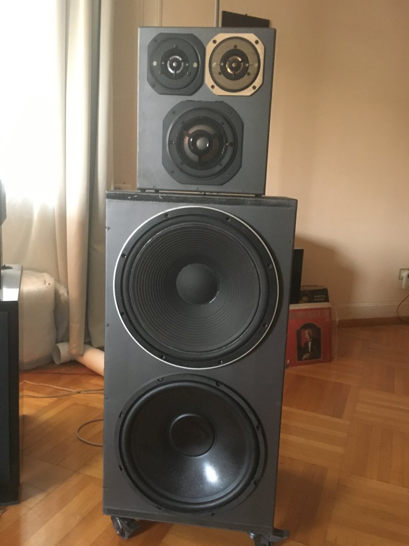

Αυτό λοιπόν είναι το τρίδρομο ενεργό μου , όσο και αν με ταλαιπώρησε η πλατφόρμα να το ανεβάσω.
Το βάζω κυρίως για τον Μανώλη να το δεί . Δεν είναι κανένα τέρας σχεδίασης αλλά ένα πάρα πολύ καλό ηχείο τρίδρομο ενεργό με ενεργό κρόςς και στους τρείς δρόμους.
Συχνότητες και κλίσεις
woofer 0-410hz 18db/oct.
Mid 410hz -6khz 12db/oct
Tweeters 6khz- free /18db/oct
Power amplifiers
sansui b2301 bass
sansui b2302 mid
sansui au-x911dg tweeters
Active cross Behringer dcx 2496 pro.
Cabling : mogami.
Να προσθέσω , ό,τι έχει παθητικό ακτινοβολητή συντονισμένο στα 24hz και επίσης reflex πίσω συντονισμένο στα 75hz περίπου .
Για όποιον δεν ξέρει τα δύο woofers είναι 15" δλδ ιντσών. Το δε reflex είναι 76mm , με μήκος σωλήνα τα 200mm δλδ 20 πόντοι .
Η δε καμπίνα είναι περίπου 130 lt.

Γιάννη, αν θες κάνε μια δοκιμή να τοποθετήσεις τον δορυφόρο με το μιντ και τα Τουίτερ κατά τον οριζόντιο άξονα, ώστε τα Τουίτερ να είναι σε κάθετη διάταξη, και αναλόγως τριγώνου ακρόασης, προς τα έσω ή προς τα έξω (εάν είναι μικρότερη η απόσταση μεταξύ των ηχείων από την απόσταση ακρόασης, τα Τουίτερ προς τα έξω).
Και πες εντυπώσεις.
Ή και μετρήσεις, ακόμα καλύτερα.
Και πες εντυπώσεις.
άσε ρε τώρα που θα ανοίγουμε τρύπες σε νέες τάβλες :roflmao:
