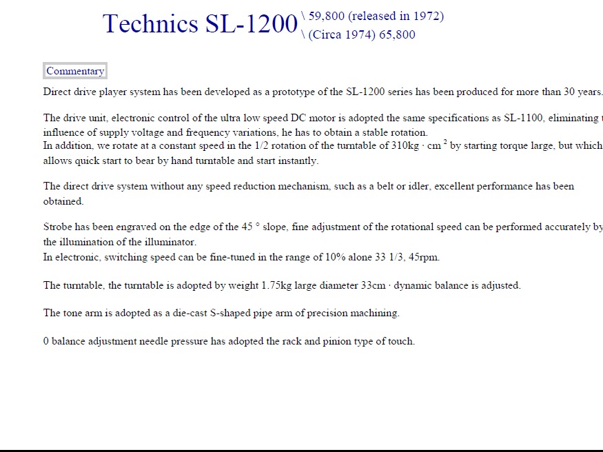

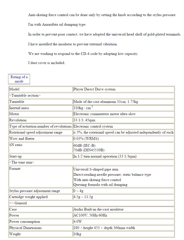

9.110
8.905
Απάντηση: TO ORIGINAL TO SL-1200 (OXI MK II) TECHNICS
Εδώ κάποια χαρακτηριστικά και τιμές εποχής για όποιον ενδιαφέρεται γι'αυτές τις υπέροχες μηχανές ....
Technics SL-1000mk3D
Technics SL-1200
Technics SL-1200mk2
Και για να μην ξεχάσω την μεγάλη μου αγάπη (οπου κάποια μέρα θα γίνει δική μου)
Technics EPA-100
Technics EPA-100mk2
Technics SL-1200
Technics SL-1200mk2
Technics EPA-100
Technics EPA-100mk2
Aγαπητέ Βασίλη η πηγή σου είναι πολύ αξιόλογη!
Δίνει και στοιχεία για τους αριθμούς παραγωγής, σε συνδυασμό με συγκεκριμένες ημερομηνίες, που δεν είχα ξαναβρεί.
Μιλώντας για το αντικείμενο του αφιερώματος, έχει μία από τις καθαρότερες φωτογραφίες και τον αριθμό παραγωγής για το
ΜΚ1 το ORIGINAL, (65.800 αντίτυπα), που αν δεν υπάρχει κάποιο σφάλμα σε όσα λέει η σε όσα κατάλαβα εγώ, αποδεικνύεται η, σχετική, σπανιότητα του σε σχέση με το ΜΚ2.
Και αυτό γιατί ξέρουμε ότι το ΜΚ2 έφθασε μέχρι στις μέρες μας με 3.000.000 αντίτυπα κατασκευασμένα, σύμφωνα με στοιχεία
που κυκλοφορούν στο internet. (Δεν μπορώ να γνωρίζω αν ανταποκρίνονται, απόλυτα, στην πραγματικότητα).
Θα ποστάρω τα όσα αναφέρονται στο ORIGINAL SL-1200 με την φωτό του, για
λόγους πληρότητας του αφιερώματος!
Σου εύχομαι ολόψυχα να αποκτήσεις αυτό που επιθυμείς!
