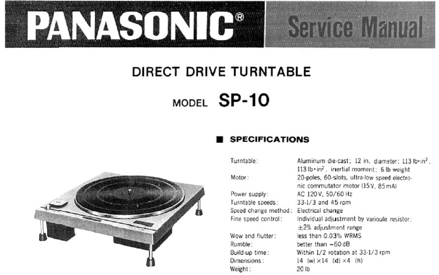

Επανέρχομαι όμως στην μπροσούρα της TECHNICS για να δούμε κάτι ενδιαφέρον:
Στην πραγματικότητα τα τρία αυτά μηχανήματα της οικογένειας, είναι ένα σε τρεις διαφορετικές εκδόσεις:
sp-10 : το επαγγελματικό
sl-110/1100: το "hi end" (αν και την δεκαετία του '70 ίσως δεν τόλεγαν έτσι).
sl-120/1200/sp-12: το "hi-fi"
Και αυτό φαίνεται τόσο από τις προδιαγραφές που είναι πανομοιότυπες:
sp-10:
sl-110 sl-120 (έκδοση χωρίς βραχίονα)
(συνεχίζεται)

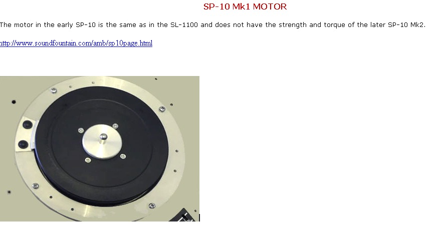

Όοο και από τον κινητήρα.
Και ο Γιαπωνέζος, της TECHNICS, που ξέρει, το λέει:
“I make some final comment on Tokyo Shibaura. I make reference to work produced by this company. This motor series had designation starting with the letter M and in association with Matsuhita go on to MK and MJ (Technics SL-110 then SP-10) series motors.
This motor series make the basis of nearly most of Micro Seiki, Hitachi, Technics, Pioneer, Yamaha, Luxman, plenty others DD motors (model numbers to include SP-10, PD-112, YP-1000, DD-10, Sl-110, Sl-1100, SL-1200 first model, SP-12, SP-10MK2, TN-400 plus more models) and also, make the guess?
TOKYO SHIBAURA. Until 1978 when they officially become name of TOSHIBA (also after the merger with Brazil SEMP company).”
Kαι οπτικά είναι φανερό:
SP-10 MK1
SL-110/1100
SL-120/1200 SP-12
:107:

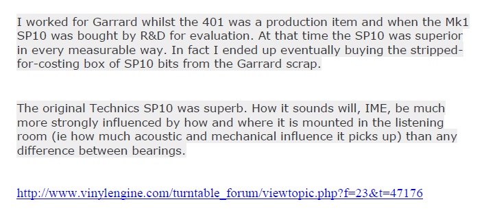

Απάντηση: TO ORIGINAL TO SL-1200 (OXI MK II) TECHNICS
Kαι όλα αυτά θα είχαν περισσότερο εγκυκλοπαιδική αξία αν τα τελευταία, (πολλά), χρόνια, η Αγγλοσαξονική προπαγάνδα περί των "καθώς πρέπει" γυρόδισκων, (ήτοι "turntables"), δεν μας είχε φάει τα αφτιά περί ορισμένων αστείων κατασκευών που όμως "ομορφαίνουν" τον ήχο! (Σαν να λέμε "δεν κάνουμε αυτό που πρέπει αλλά ότι μας αρέσει!")
(Φυσικά έτσι στήριξαν την βιομηχανία τους σε αντίθεση με κάποιους άλλους, πολύ έξυπνους, πολύ γνωστούς μας.)
Και αυτές οι σκέψεις ξεκίνησαν από το σχόλιο ενός ειδικού εργαζόμενου στην CARRARD, που όταν έφτασε η ώρα, το 1970, να ψηφίσει/αγοράσει, πήρε TECHNICS SP-10 MK1 και όχι, το, πολυσηζητημένο εσχάτως, παλαιοντολογικό GARRARD 401 που
κατασκευαζόταν στην επιχείρηση για την οποία εργαζόταν σαν ειδικός!
Δείτε πως εξηγεί ότι στην σύγκριση που έγινε από το τμήμα δοκιμών του ανταγωνισμού, το SP-10 υπερείχε παντού σε σχέση με το 401:
:107:
