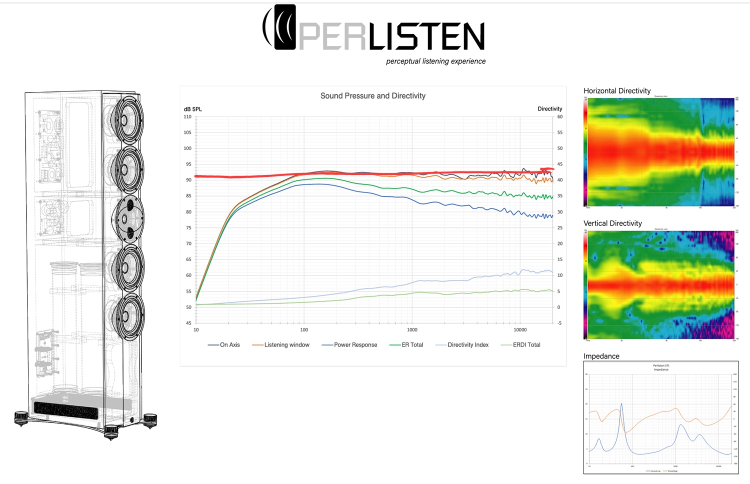

Όλα αυτά τα reviews τα διαβάζω ως προσωπικές απόψεις. Ο Χ το μπάσο το θέλει τόσο και ο Ψ τόσο Χ2. Εγώ άκουσα τα ηχεία και δεν θα έβαζα subs, μια χαρά ήμουν με ότι άκουσα. Ακόμα και οι μαστεράδες την άποψη τους λένε. Τους έχω ζήσει.
Αν ψάχνεις accurate sound reproduction ,στο οποίο αναφέρθηκε το άρθρο, είναι ένα και είναι η κόκκινη γραμμή. Το accurate δεν είναι άποψη.
Κανένα ηχείο δεν το κάνει αυτό. Ο μοναδικός τρόπος να επιτευχθεί είναι με πολλά subwoofers.
Στο γράφημα επίσης βλέπουμε ότι το ηχείο είναι πυροβόλο. Θέλει χώρο, θέλει απόσταση. Είναι ακατάλληλο για την πλειοψηφία των Ελληνικών σπιτιών. Όποιος έχει χώρο να το πάρει. Οι υπόλοιποι που θέλουν Perlisten, σειρά R.
Το άλλο που βλέπω στο γράφημα είναι πως η σχεδίαση του σε γλυτώνει από πολύ treatment. Αν κάνω λάθος ας με διορθώσει κάποιος.
