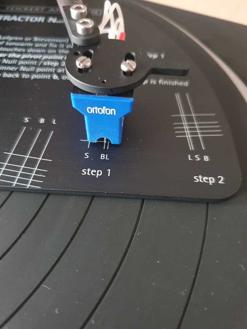

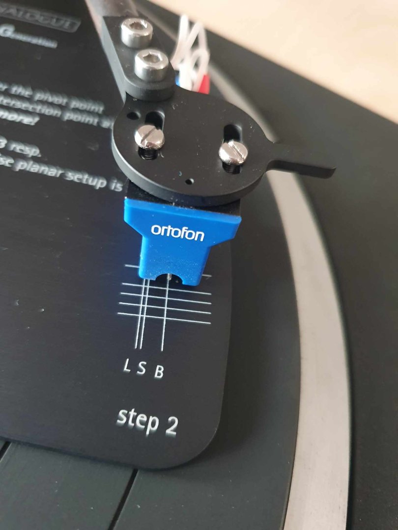

Εχω τρελαθει,εχω εναν 10,5 και προτρακτορα dr feickert ,ενω τον εχω χρησιμοποιησει τοσες φορες μου βγαινει
αλλου για αλλου με τον 10,5'',τι κανω λαθος?βραχιονας ειναι ο reed 2a,τον εβαλα pivot to spindle 251,6 οπως λεει η reed.

οποιος εχει τον συγκεκριμενο protractor ,μπορει να μου πει πως τον δουλευει?Διαβαζω οτι για να πας στο step 2 πρεπει να γυρισεις τον protractor μαζι με το πλατερ,εγω και σε rega και σε reed 9,5αρι ,δεν κουναγα τιποτα και η ακιδα επεφτε καρφι σε ολα τα null points....

Ξαναδιαβασε καλε τις οδηγίες,... Επιτρεπεται να στρίψεις το δισκο...😎😇

αυτο το διαβασα ναι,οποτε πηγαινωντας στο στεπ 2 το στριβω και κανω διορθωτικές κινήσεις στην κεφαλη,δεν χανω ετσι το σημειο απο το στεπ 1?

..σε αυτες τις συνθηκες αυτοσχεδιάζεις... δοκιμασε τι μπορεις να "φέρεις στα ίσια" με κινησεις step 1 «-» 2.
-› μεταξυ μας, σεταρε το με ενα προτρακτορα βασικο..οπως κανουμε οι περισσότεροι..και ρυθμισε μονο το overhang με τον dr feickert.
Ή συνδιασμό και των δυο protractor.
Άλλωστε κατα προσέγγιση πανε ολα τα αναλογικά, μη σκας 😎

Ευχαριστω,κατι τετοιο θα κανω,εχω και εναν της Reed οποτε θα ρυθμισω και με αυτον,ποιο πολυ μου κινεί την περιεργεια διότι τον εχω δουλεψει με αλλους 2 βραχιωνες και αλλες κεφαλες και δεν ειχα τετοιο θεμα...απο οτι εψαξα και σε ξενα φορουμ τις ιδιες αποριες εχουν και αλλοι λενε οτι πρεπει να τον γυρισεις και απο το στεπ 2 στο στεπ 3...τελοςπαντων δεν εχεις αδικο,στο πικαπ τελειο δεν υπαρχει!

και σε 9"-9,5" βραχιονες ενδεικτικα rega/project θυμαμαι μετακινηση πλατω - με κλασσικου τυπου προτρακτορα.
->χωρις μετακινηση πλατω -θα ελεγα- μονο σε δισκο της ιδιας εταιριας - για συγκεκριμενο μηκος βραχιωνα.
+ δεδομενου οτι καποιοι σχεδιαστες(κατασκευαστες) τοποθετουν ενα μοναδικο σημειο null, μια χαρα ! go ahead!
