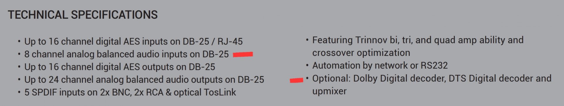

Αυτό που μας ενδιαφέρει στο συγκεκριμένο μηχάνημα για οικιακή χρήση είναι τα δύο κόκκινα. Έχει μόνο 8 αναλογικές εισόδους και το DD decoding είναι optional.
Αν δεν πάρουμε μηχάνημα με ενσωματωμένο 7.1 decoding τότε έχουμε ένα οκτακάναλο (in) optimizer το οποίο μπορεί να μας κουμαντάρει 24 ηχεία. Ο οποίος πρέπει να μπει (όπως έγραψα στην προηγούμενη σελίδα) μετά από το μηχάνημα που θα του δώσει έτοιμο αποκωδικοποιημένο αναλογικό σήμα, και πριν από τους τελικούς ενισχυτές ή ενεργά ηχεία. Στο ενδιάμεσο θα γίνουν και πολλές μετατροπές.
Με άλλα λόγια, για μένα πχ που έχω 5.1 είναι μια χαρά. Θα έχω και άλλες εξόδους για άλλα ηχεία και subwoofers και θα μου πάει το calibration σε άλλα levels.
Για αυτόν που έχει Atmos ή Auro3D δεν κάνει. Δεν φτάνουν τα inputs.
Μη πάμε τώρα στα digital in γιατί για να τα πάρεις αυτά σε οικιακό επίπεδο καλύτερα πάρε τον Altitude να τελειώνεις.
Στο αρχικό σου post μίλησες για επιθετικό Atmos μετά την προσθήκη του Ovation2. Αλήθεια πώς το κάνατε; :thumbsdown:
Ένα 5.2.4 θέλει 10 εισόδους. Αυτό έχει 8. Ξέρει κάτι ο φίλος σου που δεν ξέρουμε ή δεν φαίνεται στα specs;

πως γίνεται να είναι 8κάναλο optiizer και να κουμαντάρει 24 ηχεία?
8 in/ 24 out (analog)
Είναι επαγγελματικό μηχάνημα, όχι οικιακό.
Στον επαγγελματικό κινηματογράφο τα side & back surrounds δεν είναι ένα ηχείο.
Ψηφιακά έχει 16 in αλλά αυτό δεν αφορά το οικιακό περιβάλλον.

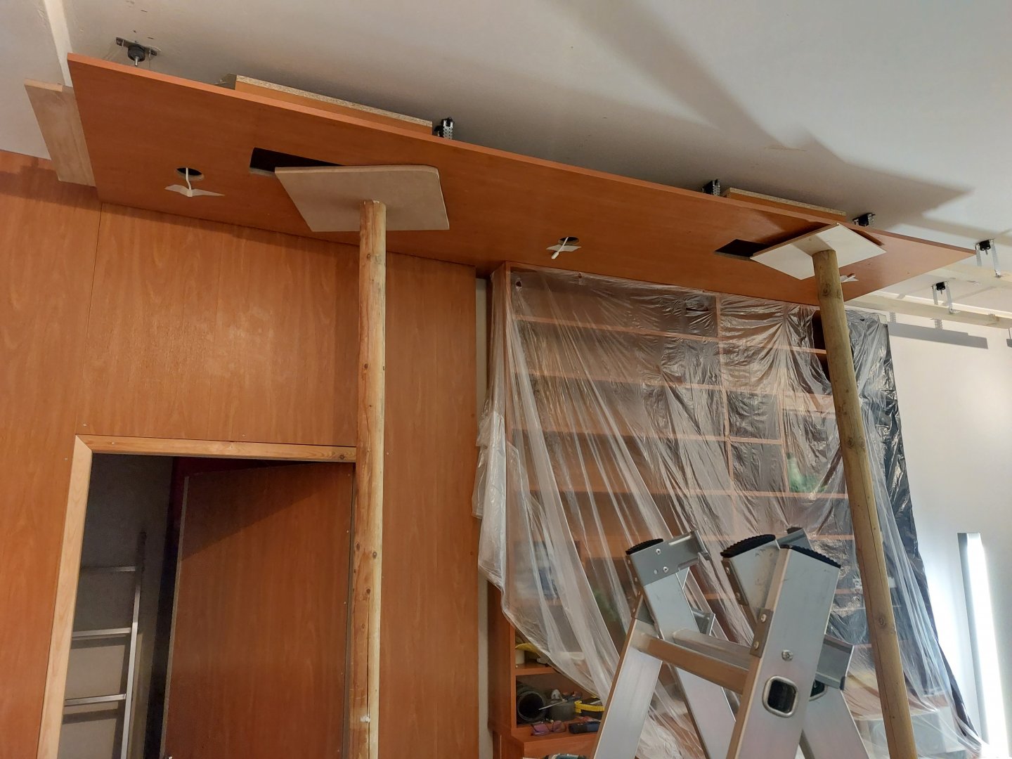

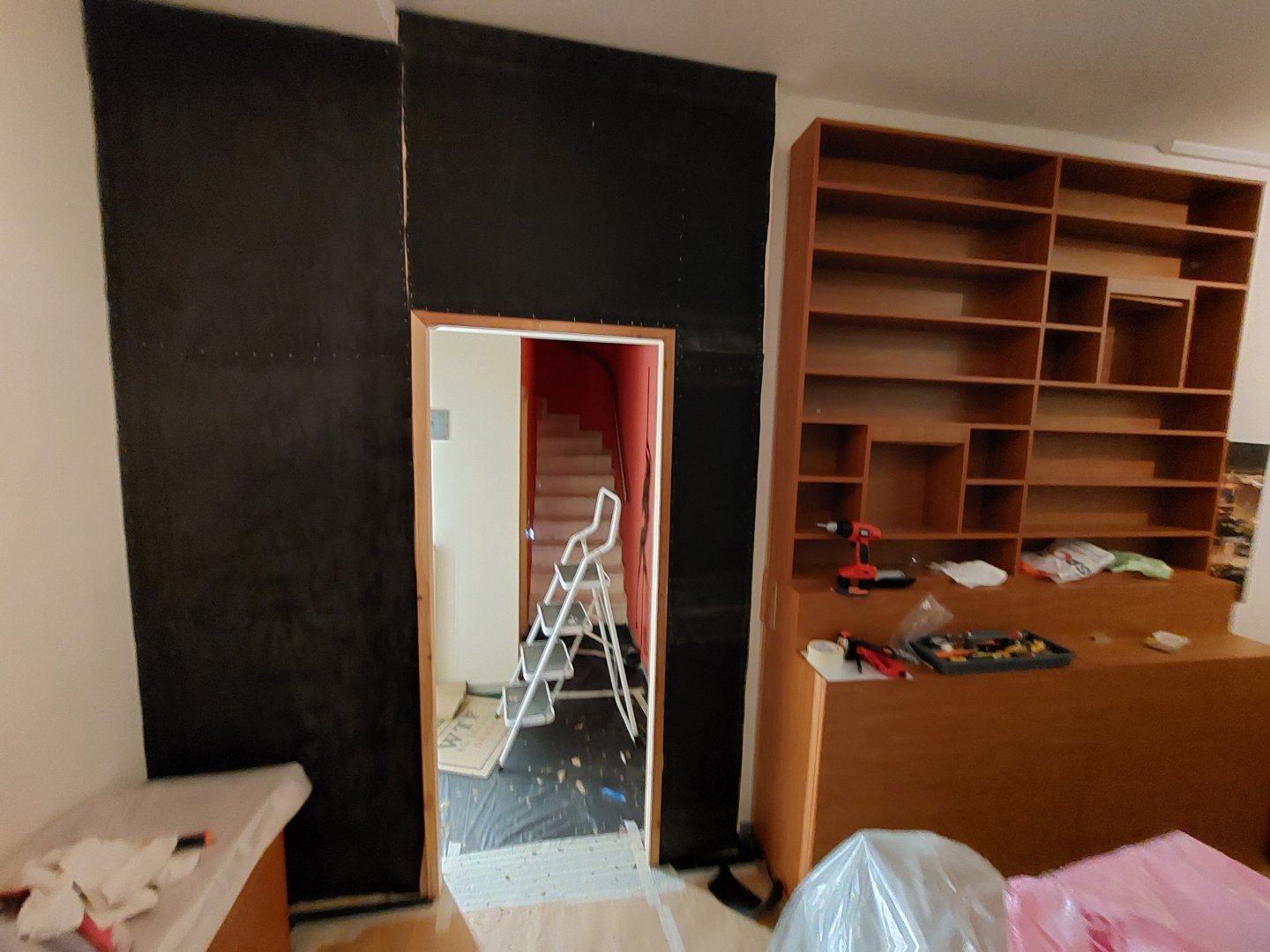

Μακάρι να ήξερα έστω τα βασικά από Trinnov, δεν είχα ποτέ και δεν γνωρίζω τι έκανε φίλος. Είχε 3 λάπτοπ συγχρόνως συνδεδεμένα σε 2 μηχανήματα, το ένα σίγουρα ο Ovation2, το άλλο είχε άπειρες balanced, αλλά ΔΕΝ ήταν Altitude!! Αργότερα, όταν τελειώσω χώρο, θα τον ξανακαλέσω και ίσως τότε μπορεί να έρθει κάποιος με Trinnov και γνώση Γαλλικών να μας πεί λεπτομέρειες, τα Γαλλικά μου είναι τραγικά, μέσω τρίτου δεν μπορώ να ρωτάω λεπτομέρειες. Μια πρόγευση του χώρου. Είναι room to room, τα πάντα απέχουν 5 έως 20 cm από τοίχους. Χώρος 8x 5.5. Ταβάνι 3.40, τώρα 3.20. Δε σας δείχνω πρόσφατη γιατί τι έκπληξη θα είναι!
Atmos πλέον έχουν μπεί 4 focal 300 iwlcr 3 way
