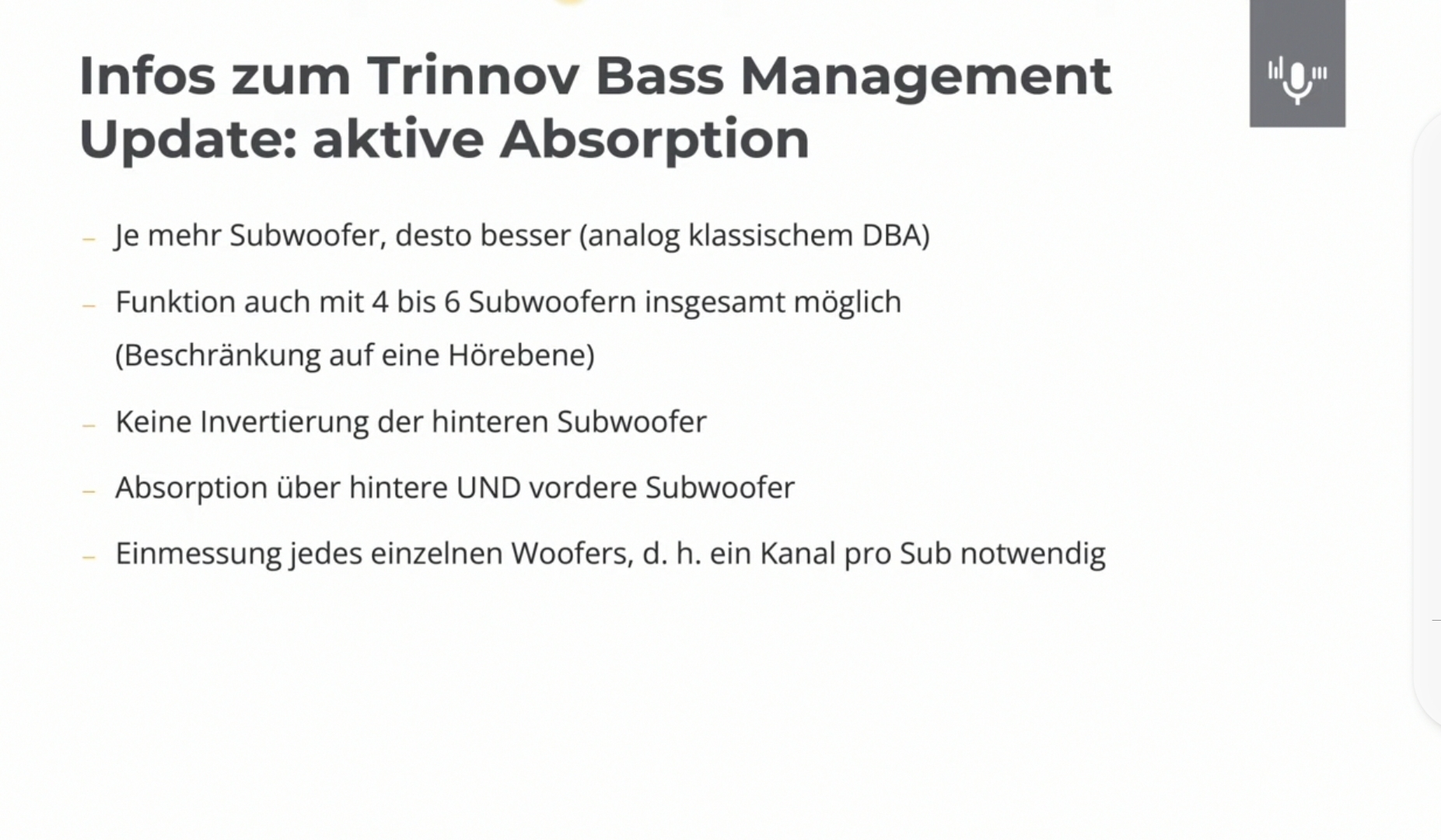

Συνοψίζοντας σημειώνει τα εξης:
Όσο περισσότερα σαμπς τοσο καλύτερα θα λειτουργήσει.
Μπορεί να λειτουργήσει και με 4 έως 6 σαμπς συνολικά αλλά θα υπάρχει ένας περιορισμός στο άνω ή κατω επίπεδο δλδ καθ ύψος κατι που δεν αποτελεί ουσιαστικά θέμα για την πλειοψηφία των οικιακών κινηματογραφων και τις θέσεις ακροασης που εχουν ως προς τον κατακόρυφο αξονα.
Τα πισω σαμπς βρίσκονται στην ίδια φάση με τα μπροστά και συμμετέχουν τόσο τα μπροστά όσο και τα πίσω στην <<απορρόφηση >>
Η μέτρηση πραγματοποιείται για κάθε σαμπ ξεχωριστά που σημαίνει ότι κάθε σαμπ θα πρέπει να έχει το δικό του ξεχωριστό κανάλι αποκτώντας έτσι νόημα η απόκτηση ενός 32αρη τρινοφ
Για να μπορέσει ο τρινοφ να κατανοήσει των χώρο χρειάζονται 9-20 σημεία μέτρησης στον χώρο αποκλειστικά και μόνον για την διαδικασία αυτή / μπας μάνατζμεντ και το πλήθος εξαρτάται από τον χώρο που θέλουμε να καλύψουμε
