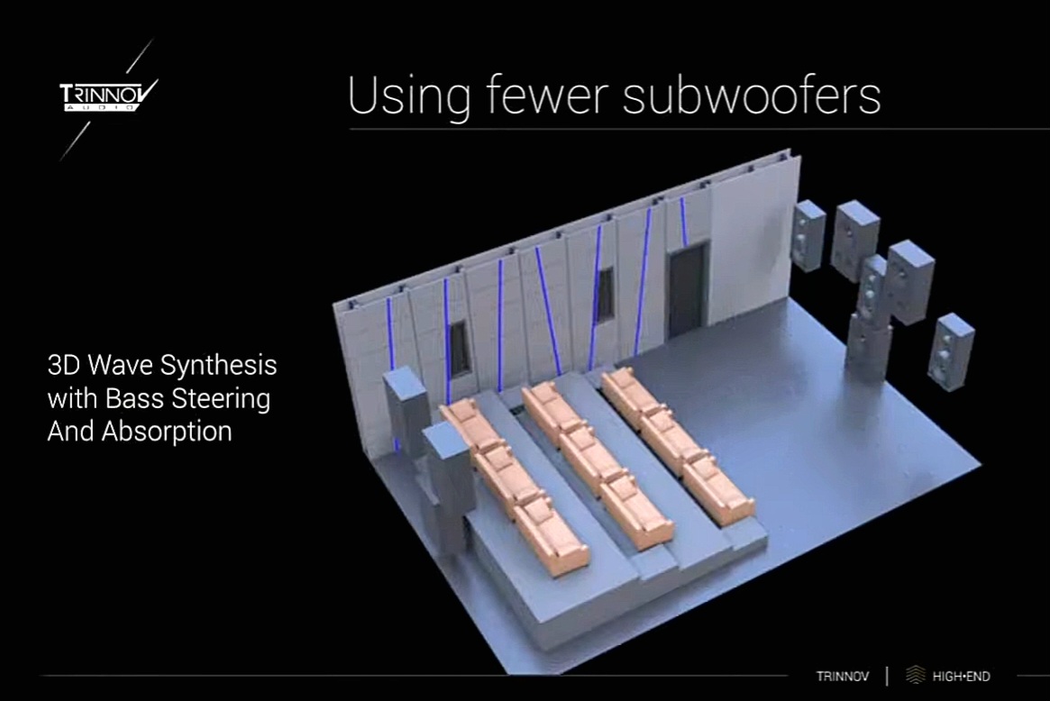

Μόλις είδα το παραπάνω video. Έτσι από περιέργεια, όχι ότι θα πάρω ποτέ Trinnov. Waaaaaaaaaaay over budget.
Η ιδανική τοποθέτηση subwoofers σε συνδυασμό με τον απόλυτα ελάχιστο αριθμό μονάδων (6 subwoofers) είναι αυτή. Σε τρίγωνο, 3 εμπρός και τρία πίσω.
Όσο αναφορά την λύση των 6 subwoofers όλες οι άλλες λύσεις - τοποθετήσεις δεν θα έχουν τα ίδια αποτελέσματα καθώς, ιδανικά, τα subwoofers πρέπει να είναι μακριά από το πάτωμα, τις γωνίας και τους τοίχους. Επίσης, πάλι ιδανικά, όλα τα subs πρέπει να είναι ίδια.
Τα μεγάλα subs προφανώς είναι καλύτερα από τα μικρότερα, αλλά, αν υπήρχε επιλογή ανάμεσα σε λιγότερα 12άρια ή περισσότερα 10άρια θα πήγαινε με τα 10άρια.
Το όλο concept δεν δείχνει να είναι απλό. Από ότι φαίνεται έχουν ένα έτοιμο spreadsheet calculator, του πετάμε μέσα διαστάσεις δωματίου και τους λέει που πρέπει να μπει τι. Ή, του λες ότι έχεις τάδε δωμάτιο και 6-8 10άρια - 12άρια πχ και σου λέει που πρέπει να μπουν.
IMHO, με το waveforming η Trinnov πάτησε το kill button σε όλες τις μεγάλες τηλεοράσεις. Σου λέει ότι μπορεί να δουλέψει με ότι τους δώσεις, αλλά, αφού πλήρωσες 20.000 ευρώ βρε αδελφέ για το μηχανάκι, το σωστό είναι ηχοπερατή.

Νομίζω άκουσα τον τρινοβά να λέει και για 5 σαμπ συνολικά, με 3 τεμάχια μπροστά και 2 πίσω.

Και αυτό γίνεται αλλά δεν είναι το ιδανικό. Αν τα κατάλαβα σωστά βέβαια, ο λόγος είναι επειδή θα χάσεις τον έλεγχο του ύψους πίσω. Μπροστά θα έχεις 3 πηγές ήχου που θα καλύπτουν ύψος και πλάτος, ενώ πίσω θα έχεις περιορισμούς. Το ιδανικό είναι ίδιος αριθμός μπρος πίσω.

Το θέμα δεν είναι το "ιδανικό", αλλά εάν μπορείς να επιτύχεις καλύτερο αποτέλεσμα με χρήση waveforming, εάν διαθέτεις 5 σαμπ.
Ακόμα και με σταθερή οθόνη στον εμπρός τοίχο, μπορεί να τοποθετηθεί ένα σαμπ σε βάση πάνω από την οθόνη.
Τα υπόλοιπα 2 μπροστινά σαμπ, μπορούν να είναι κολλητά στα εμπρός main, είτε εσωτερικά αυτών (ανάμεσα σε main και κεντρικό) είτε πίσω από τα main, πάνω στον τοίχο.
Στον πίσω τοίχο, μπορείς να βάλεις 2 σαμπ στο ύψος των αυτιών σου, κέντρο.
Νομίζω, μια χαρά δουλειά θα γίνει, καλύτερα από το να σπείρεις γύρω γύρω τα 5 σαμπ.
Φυσικά, μπορείς στον πίσω τοίχο, όπου δεν έχει πρόβλημα "οθόνης", να βάλεις 3 σαμπ, τα 2 πιο χαμηλά, και το ένα κάτω από τον προβολέα.
Κι άσε το σοφτγουερ της τρινοβ να βγάλει τα ματάκια του, κάτι θα ξέρει αυτό να κάνει.
