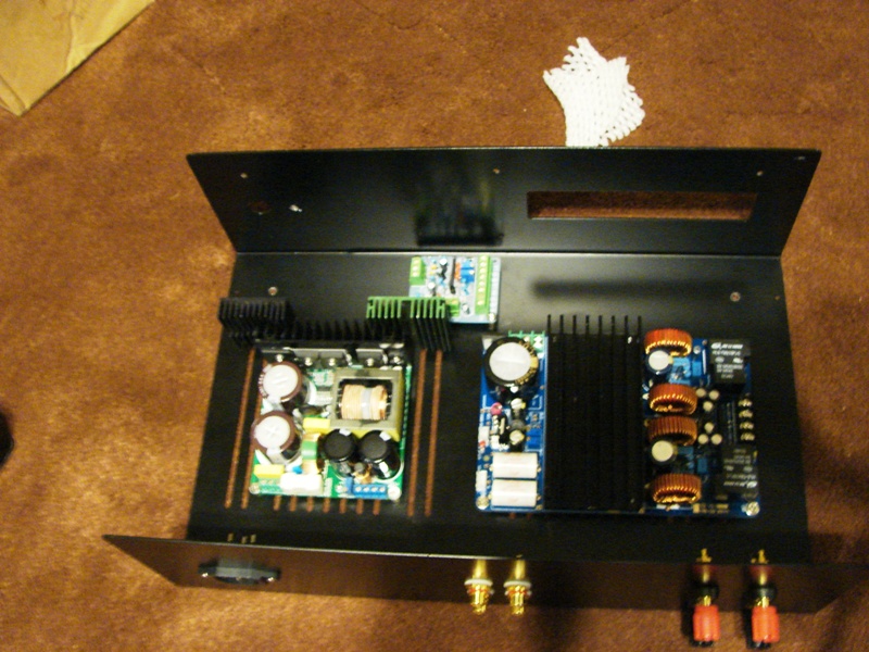

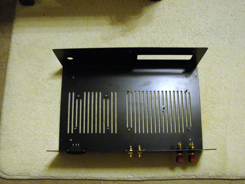

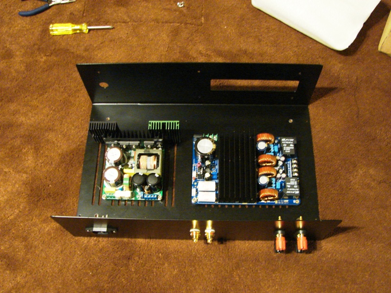

Άρχισα λοιπόν την συναρμολόγηση με τις βίδες στήριξης των πλακετών (μητρικής υπολογιστή) αφού άνοιξα σπειρώματα στις υπάρχουσες τρύπες του κουτιού του Μιχάλη.
Έκανα και μια-δυο ζημιές αλλά τις μάζεψα.
Μπήκαν οι πλακέτες και "κόλλησα" με τον διακόπτη. Το Σάββατο θα έχω το ρελεδάκι, οπότε έπεται συνέχεια.
Πέρασα με το ντρεμελάκι το άνοιγμα για τα vu meters, γιατί οριακά δεν χωρούσαν και μένει η συνδεσμολογία τους.
Ένα άλλο θεματάκι είναι το κενό που έχει η πρόσοψη (4mm αλουμίνιο) με τα vu meters, αλλά μάλλον θα λυθεί με κομμάτι γυαλιού. Μόνο που και αυτό θέλει τρόχισμα και πως να το κολλήσω εκεί μέσα....κάτι θα βρω!

Για να μην παιδεύεσαι άδικα, σου λέω ότι τα VU meters θα υποβαθμίσουν την ποιότητα του ήχου.
Καλό θα ήταν αν δεν σου είναι απαραίτητα να τα παρακάμψεις.

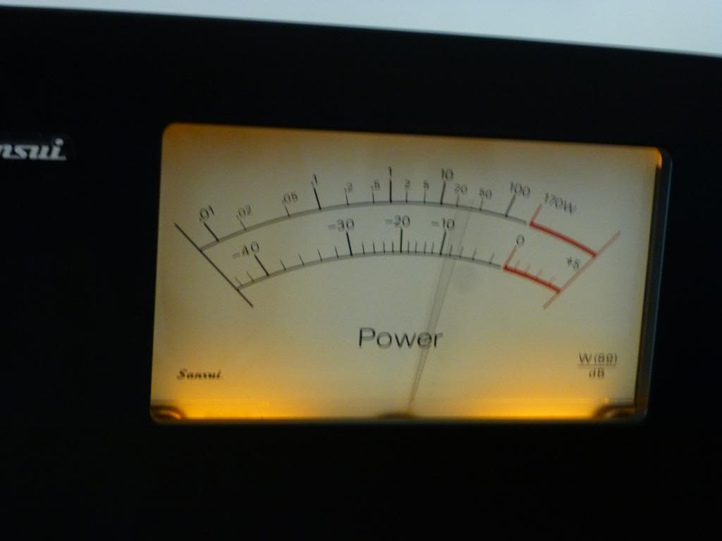

Vu meters παράλληλα με το σήμα εισόδου , δεν είναι σωστό αφενός και αφετέρου δεν θα δείχνουν την ισχύ εξόδου. Σε τελικό ενισχυτή πάντα συνδέονται στην έξοδο , με μεγάλη αντίσταση ώστε να μην επηρεάζεται το κύκλωμα εξόδου. Τα δικά σου τι είναι ? δεν φαίνονται πουθενά. Τι απεικονίζουν? τι σήμα απαιτούν στην είσοδό τους?

Εκεί που λέει in θα βάλεις το σήμα απο τις εξόδους του τελικού.
Ομορφα είναι.
Αυτό που δεν είδα είναι η αντιστοιχία db σε watts η volts.
Καλά κάπου είδα κάτι αλλά απλά αναφερόταν σε κάποια db και mv,αλλά ουσιαστικά τίποτα.Το μόνο το οποίο μπόρεσα να καταλάβω ήταν για την ρύθμιση ευαισθησίας των οργάνων, δλδ -40db τόσα mv.

τα πανελ και η πλακετα οδήγησης ειναι φτιαγμένα για μέτρηση ισχύος εξόδου οπότε τα βάζεις παραλλήλα με την εξοδο του ενισχυτή και αμα δεν σε κάνει κόπο βαλε και ενα διπλό διακοπτη διπλα στις μπόρνες εξόδου ωστε να τα κόβεις για pure καταστάσεις.

Αυτό δεν παρεμβάλεται πουθενά, απλά συνδέεται παράλληλα στην έξοδο όπως ολα τα power meters.
Τώρα το γιατί δεν συνηθίζονται πλέον άπτεται μόνο στο κόστος και την φιλαργυρία των κατασκευαστών.

Είναι τόσο μικρή η υποτιθέμενη κατανάλωση του σήματος απο την έξοδο του ενισχυτή , όπως είδα προηγουμένως , για το συγκεκριμένο 97ma, που είναι αστείο.
Τώρα γιατί δεν το συνηθίζουν πλέον στους τελικούς , όπως παλιά μόνο οικονομικό είναι το θέμα.
Δεν υπάρχει πιο όμορφο θεάμα απο τελικό με αναλογικά όργανα. Η όργανο.
