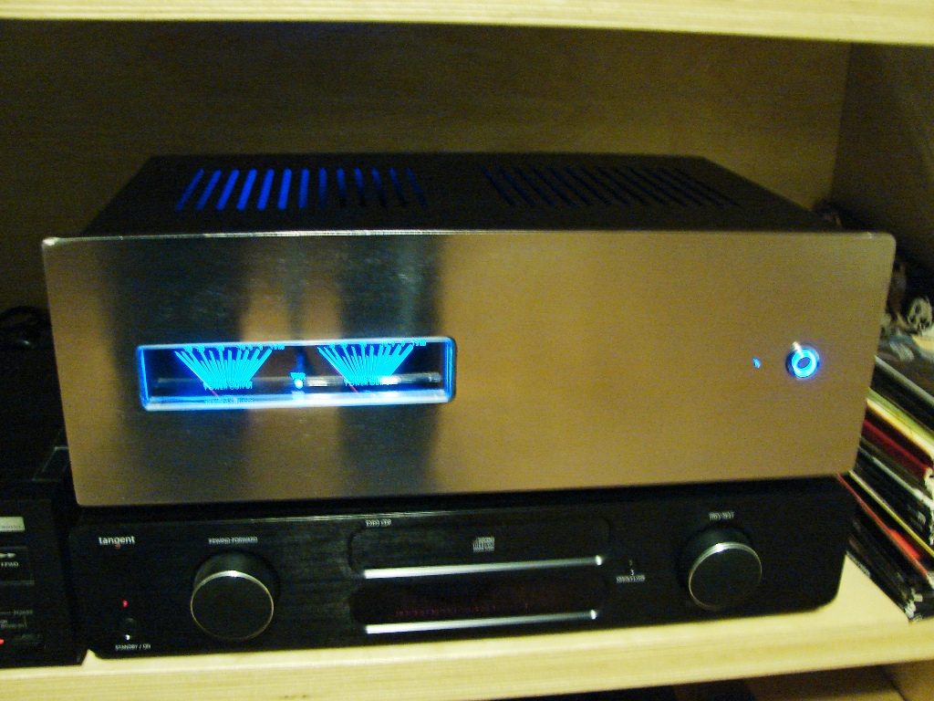

Για την ιστορία, απ'όλα έχει ο μπαξές, ψηλά, χαμηλά, μεσαία, το μόνο θέμα που έχει προκύψει είναι ότι επειδή και τα μπάσα αναβαθμίστηκαν, πρέπει μάλλον να "βουλώσω" μία από τις 2 bass reflex των ηχείων γιατί μπουμάρουν λίγο. Δυστυχώς τα ηχεία δεν γίνεται να μετακινηθούν - είναι 35cm από τον πίσω τοίχο, υπό γωνία βέβαια.

Και επιτέλους το τελικό αποτέλεσμα!
Ήχος: crystal clear! Γκάζι: ατελείωτο (επειδή όμως δεν θέλω να με διώξουν δεν έχω φτάσει ούτε μέχρι τη μέση).
Α, ερώτηση: Αν στα 0dB έχουμε 300W, πως πάει η κλίμaκα προς τα κάτω; (-10, -20, -30 dB κτλ. σε σχέση με τα Watt?)

+3 db διαφορά, διπλάσια βατ.
-3 db διαφορά, μισά βατ.
Οπότε ποια μισά λέω....αν πιάσω τα μισά θα μου έρθει κλητήρας. Λίγο πάνω από τα -30dB έχω πάει και ήταν καλά για πάρτυ!

Τα -30db είναι περίπου 0,20W. Κάτι δεν μετράς καλά.:)

Χμμμμ, αυτό υπολόγιζα και γω.....
Ο ενισχυτής θέλει 1,5V για να δώσει τα 300W. To σήμα στην είσοδο διακλαδίζεται και πάει στον ενισχυτή και στην πλακέτα των VUmeters.Με λάπτοπ έδωσα 1,5V στην είσοδο στα 400Hz και ρύθμισα στα 0 dB (έτσι έλεγε ο κατασκευαστής).

Τι να είναι χ2?
Μέτρα στην έξοδο , έστω και χωρίς φορτίο για αρχή , αν έχεις στις μπόρνες 49v ac, είναι 300.w

Εχμμμμ, ξέχασα να αναφέρω ότι η κλίμακα δεν είναι λογαριθμική...:whistling: (ή τουλάχιστον έτσι φαίνεται)
Πάντως με ~1,5V στην είσοδο παίρνω 36,6V στις μπόρνες (με 48V παροχή). Αφού το gain είναι 25x, καλά είμαστε.
