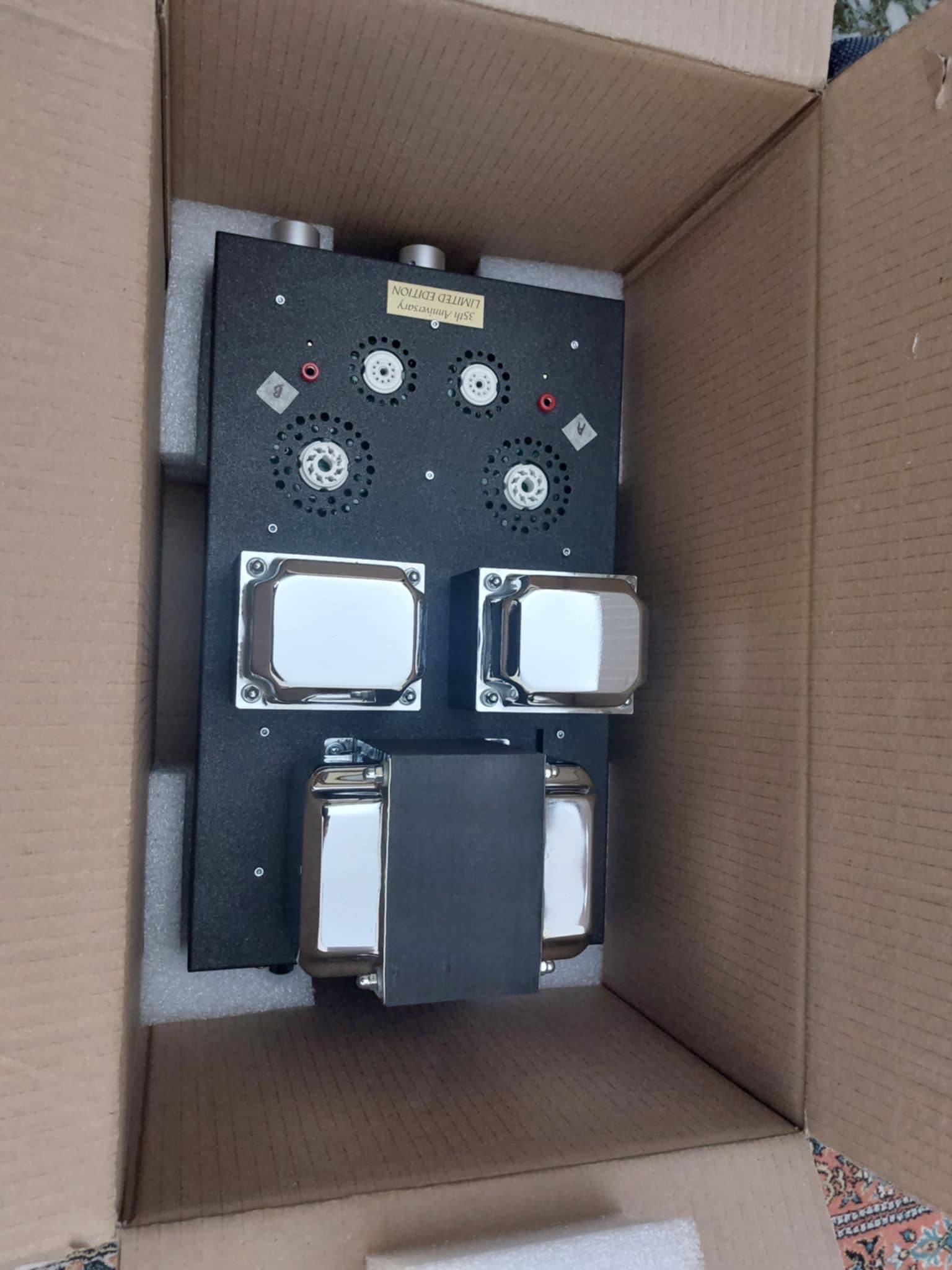

Ο Ίκαρος ίσως να είναι ο πιο custom ενισχυτής που κατασκευάστηκε ποτέ.Οι παραγγελίες περιλαμβάνουν ποτενσιόμετρο Alps,πυκνωτές Jantzen(και την νέα έκδοση)λάμπες διαφόρων μαρκων και τύπων(και τις σπάνιες KT 90)μπορνες ηχείων WBT,είσοδο main in,βαφή των καπακιων των μετασχηματιστών και του σασι.

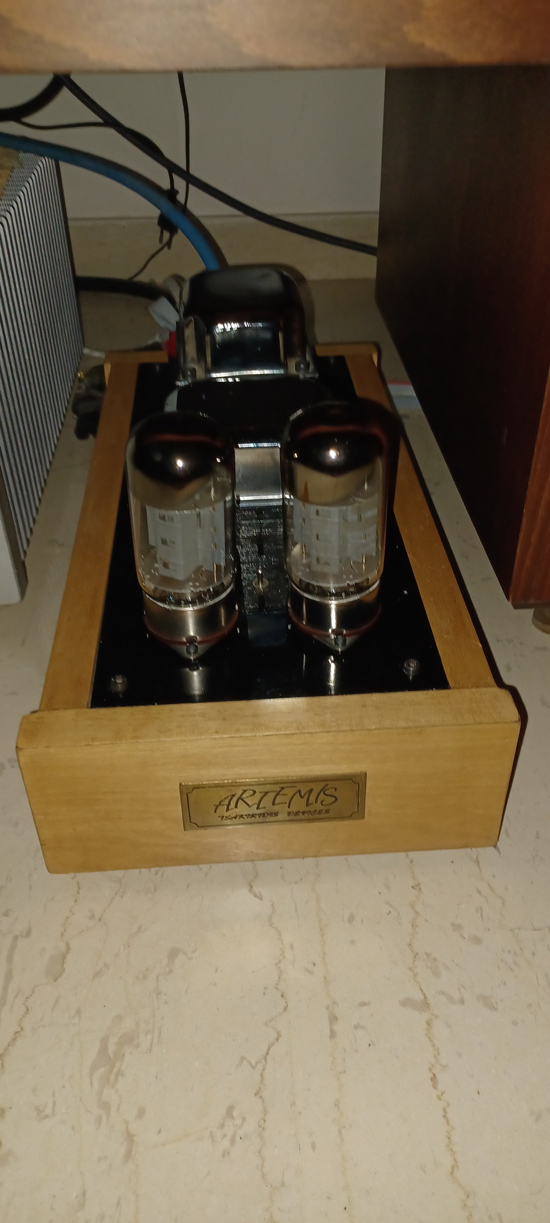

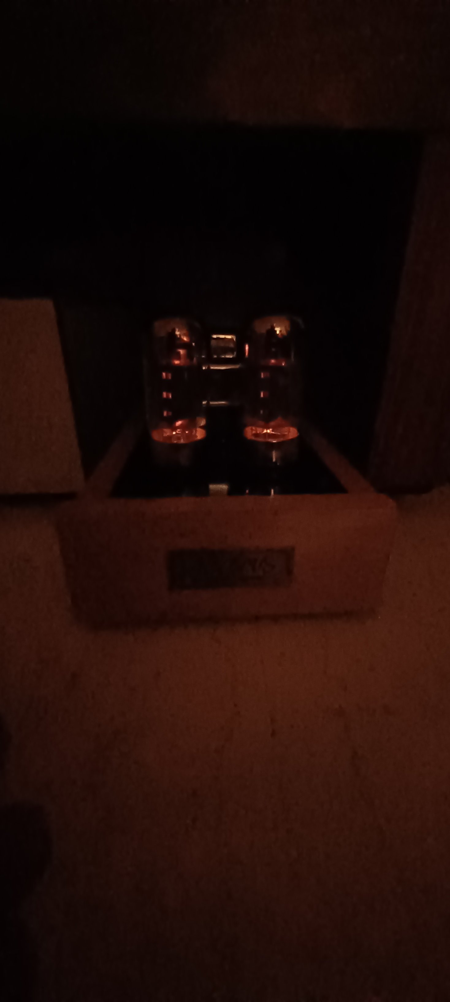

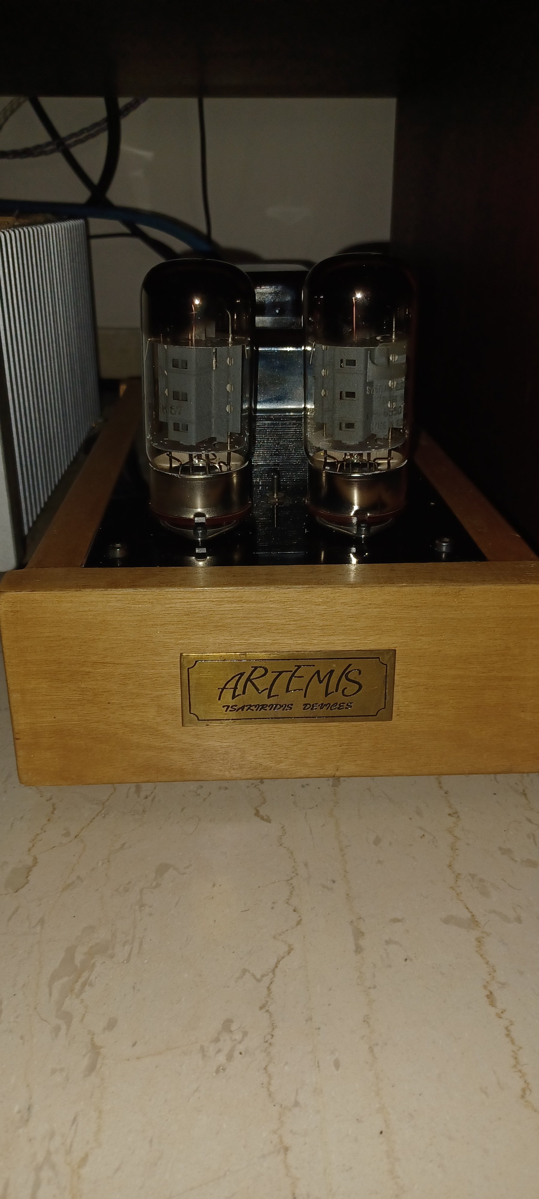

Είπα σήμερα να φέρω από την αποθήκη τα Artemis που φορούσαν τις λυχνίες 6550 Svetlana Winged C.
Καθ' όλη τη διάρκεια της ακρόασης, που συνεχίζεται ακόμα, οι ενισχυτές λειτουργούσαν σε τριοδική σύνδεσμολογία.
Έπαιζαν κάπως καλύτερα σε τριοδική παρά σε Ultra Linear.
Ακρόαση με το CD Αντικατοπτρισμοί του Μάνου Χατζιδάκι και το CD
Love, Strings and Jobin του Antonio Carlos Jobin .
Ακολουθεί Ray Bryant Trio -prestige 7098
