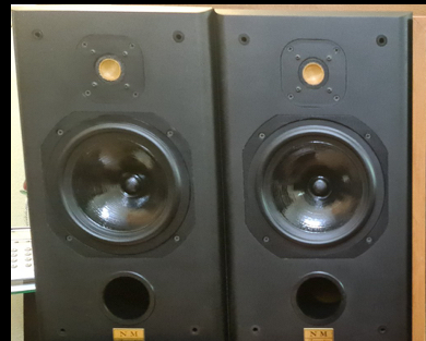

Εγω επελεξα ΚΤ88, shielded input, aluminum knobs και alps ποτενσιομετρο. Χωρις το phono και BT. 624 ευρω :)
Θα οδηγησει 92db ηχεια ΝΜ Acoustis με focal μοναδες
Ελπίζω να μην έχεις το Studio 233 η το Studio 244 διότι είναι τετραωμα με την αντίσταση τους να πέφτει στα 2,5Ω.Δεν θα τα οδηγήσει.
Τι μου θύμισες τώρα ! Ηχεία ΝΜ Acoustis, πως βρέθηκαν σε σένα;

Ναι,αν θυμάσαι καλύτερα από μένα τις μετρήσεις του Ήχου.Και πάλι όμως δεν θα τα οδηγήσει.
Αν θυμάσαι, δεν μπόρεσαν ούτε οι MF monos ούτε ο C-J mv 52 της εποχής τους.

Για την ακριβεια εχω δυο ζευγαρια :D
Ενα του θειου μου που ακουγα απο μωρο μεχρι σημερα και ενα που πειρα πριν χρονια ιδιο οταν επεσα πανω στην αγγελια. Τα εχω surround back σε 4.0 με avr της pioneer :Ρ
Ειναι δυο δρομων, focal, το χρυσαφι tweeter και τα μαυρα χαρτινα 8ιντσα woofer με επιστρωση neoflex αν θυμαμαι καλα που γυαλιζει και κολαει. Δεν ξερω το μοντελο δεν αναγραφετε.. ποια ειναι τα studio 233 44; Δεν τα ξερω.. τετοια ειναι:
Τα ηχεία σου είναι τα Compact F με woofer 6,5".Ο Ίκαρος δε θα έχει πρόβλημα μ' αυτά.
