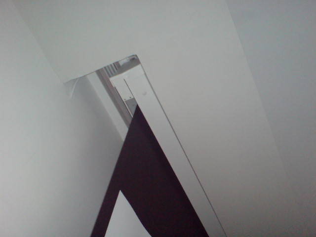

Επειδή φτιάχνω κι εγώ το δικό μου συστηματάκι, να ρωτήσω κανα δυο πράγματα.
α) Πώς στερέωσες την οθόνη εκεί μέσα στην γυψοσανίδα;
β) Αν χτύπα ξύλο πάθει κάτι η οθόνη πως θα την επισκευάσεις; Το βλέπω εντελώς κλειστό.
Μπορείς να βιδώσεις βίδες στη γυψοσανίδα;
1.895
786
H οθονη στηριζεται αποκλειστικα στον τοιχο, με την βοηθεια δυο μεταλλικων "Γ" που εχουν κρυφτει μεσα στην κατασκευη. Δεν νομιζω οτι η γυψοσανιδα μπορει να σηκωσει βαρος μονη της, αν και μπορεις να βιδωσεις/κρεμασεις κατι ελαφρυ πανω της.
Στην επανω (επικλινη) πλευρα εχει κοπει ενα μεγαλο κομματι γυψοσανιδας, για να ειναι επισκεψιμο το εσωτερικο. Το ανοιγμα αυτο καλυπτεται απο ενα "καπακι" απο ημιδιαφανες πλεξιγκλας, καθως καποια στιγμη θα μπει εσωτερικα κρυφος φωτισμος.
Θεωρητικα μεσω του ανοιγματος απο πανω, μπορω να επεμβω σε μια δυσκολη στιγμη του πανιου. Πρακτικα... ελπιζω να μην χρειαστει πριν την επομενη ανακαινιση του σπιτιου!
Το παρακατω σχεδιακι δειχνει την κατασκευη, στο περιπου. Καποια στιγμη θα βγαλω φωτο και απο το εσωτερικο της κατασκευης.

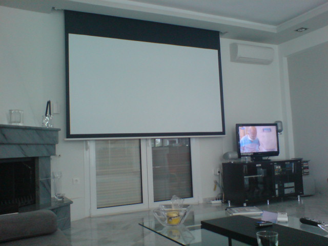

Κάτι παραπλήσιο έχω κάνει και εγώ, αλλά επειδή υπάρχει λίγο περισσότερος χώρος έχω βάλει τις δύο οθόνες τη μία πλάι στην άλλη.
Στην θήκη στη γυψοσανίδα έχει κρεμαστεί η οθόνη εμπρός και από πίσω υπάρχει ο σιδηρόδρομος για την κουρτίνα.
Τι μάρκα είναι η οθόνη;
138
Απάντηση: TV & Projector στον ίδιο τοίχο. Ιδέες τοποθέτησης
Celexon ηλεκτρική, τύπος standart, 240 εκ. πλάτος (με το μαυρο περιθώριο)
1.250
11
Καλά το κατάλαβα.
Παράγγειλα κι εγώ ακριβώς την ίδια 2,9μ πλάτος καθαρό 130 ίντσες.
http://www.projectorcenter.gr/screen_celexon_300x169ecel.htm
Επειδή θα κάνει κανένα 20ήμερο να μου ΄ρθει άρχισα ήδη να φτιάχνω πλαίσιο για να τη βάλω μέσα.
Η μαύρη μπορντούρα που έχει πάνω είναι όντως 30 εκ όπως λέει ή θα πέσει κάτω αν την ανοίξω στα 30 εκ;
Εν τω μεταξύ στη φωτογραφία φαίνεται να είναι πολύ περισσότερο το μαύρο.
Πόσο είναι τελικά μήπως το έχεις μετρήσει;
138
Δεν το είχα μετρήσει μέχρι τώρα αλλά αφού με ...τσίγκλισες... πήγα και το μέτρησα.
Τα πλαϊνά μαύρα περιθώρια είναι όντως 5εκ. και το κάτω είναι περίπου 5,5 και άλλοι 2 πόντοι η κάτω μπάρα.Από επάνω όντως το μαύρο είναι 30 εκατοστά. (λένε ότι μπορείς να το κατεβάσεις λίγο ακόμη πειράζοντας κάτι βιδάκια αλλά δεν το τόλμησα)
