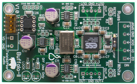

Ορίστε και μία πρώτη pic από το Buffalo II...
Χωρίς στάδιο εξόδου, στα $249.. ;)
g.kar βλέπεις τα σημεία που κάνουν bypass τα onboard regulators;;; Ελπίζω να έχεις έτοιμες τις μπαταρίες! :116:
Εχω ένα φοβερό DAC που δεν συγκρίνεται με αυτές τις πλακετίτσες, και σιγά μην πάρω το ESS SABRE DAC που το φοράει πλέον και το oppo :142:
Πάλι αδιάβαστος; Τι παράδειγμα θα δώσεις στον γιόκα σου;! :136:
Το Oppo φοράει το 9016 ενώ το Buffalo το 9018, οπότε πάλι θα μπορείς να λες ότι έχεις καλύτερο..
Για να μην πούμε για ρολόγια, layout ευκολίες στα mods κλπ...

Πέρα από την επιλογή σταδίου εξόδου και τροφοδοσίας, υπάρχει και η δυνατότητα λειτουργίας σε mono mode. Με τις κατάλληλες επιλογές βλέπω τα Simaudio να ζορίζονται χοντρά...
