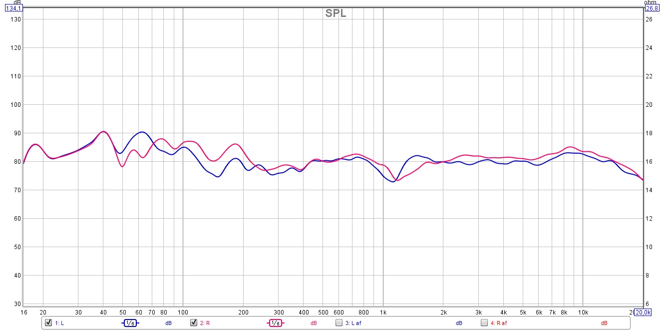

Αλήθεια πως βλέπετε την απόδοση των klipsch από τα παραπάνω διαγράμματα? Σημειωτέον ότι έχει γίνει επέμβαση στην εσωτερική καλωδίωση, κροσσόβερ, κλπ με υλικά υψηλού κόστους!
δεν θεωρώ τόσο ότι έπαιξαν ρόλο η αναβάθμιση των κλιπς όσο το ότι σου έκατσε-αν καλά στον χώρο....
εκτός και αν έχεις μέτρηση πριν και μετά την αναβάθμιση για να δούμε διαφορές(άκυρο τώρα είδα την εικόνα)

Αν θέλεις μπορείς να εξηγήσεις την γνώμη σου? .... Μαθένουμε!

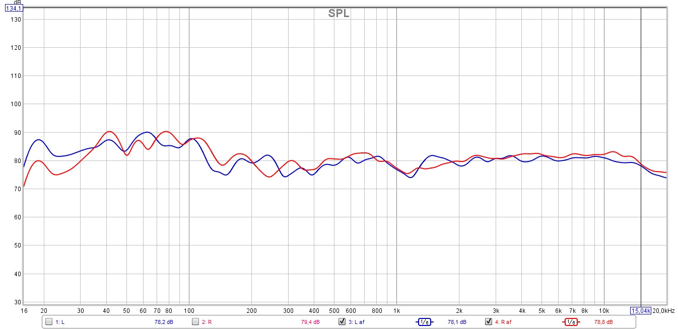

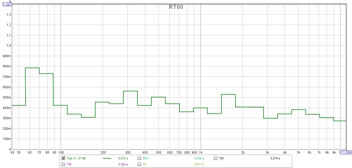

Εδώ είναι η σχετικές μετρήσεις με τα klispch rf 62II.
α πριν τις επεμβάσεις,
β μετά από διόρθωση τους στον χώρο και
γ το rt60

υπάρχουν διαφορές...αλλά δεν λένε κάτι...
να έχεις πάντα στο μυαλό σου ότι
σε μια μετρητική διαδικασία υπάρχει πάντα ένα ποσοστό σφάλματος...
και λέω δεν λένε κάτι...γιατί χρησιμοποιείς audyssey...που τέτοιες αποκλίσεις τις παίζει χαλαρά για να σου τα σιάξει
View attachment 143434 View attachment 143435
Αυτά είναι διόρθωση στον χώρο... οχι στα κρος, έτσι;

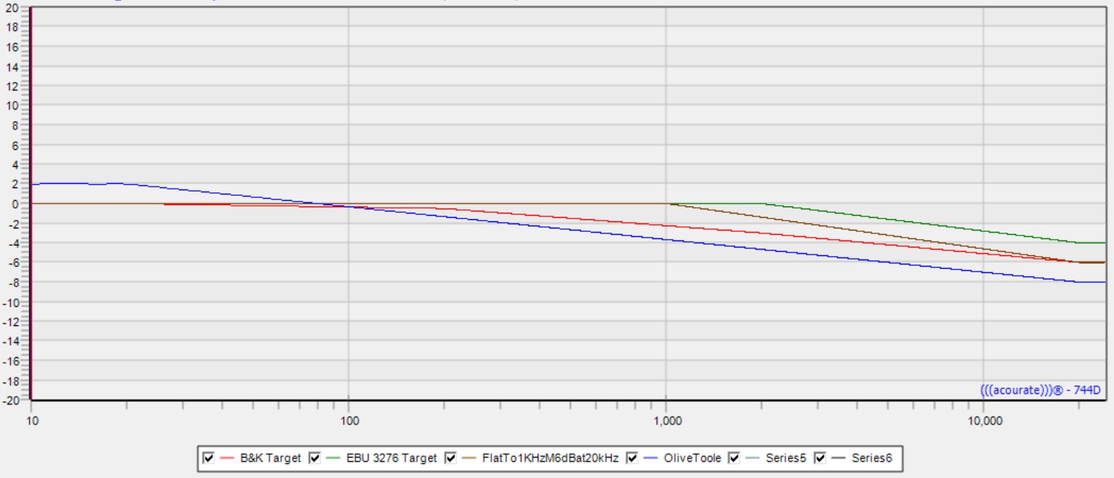

τον 7009 έχει....μου φαίνεται δεν έχει app για να το σιάξει
Μήπως δίνει άλλες καμπύλες για επιλογή; δεν είναι δυνατόν να δίνει μόνο ίσια, είναι εγκληματικό.
Εντάξει, ξέρουμε, είναι άσχετοι στην Audyssey αλλά όχι και έτσι, αποκλείεται
για τα 5 χρόνια ζωής του ενισχυτή....έχει παραγραφεί το αδίκημα :fuckyou:

Αντε ρε ψάξτε το manual και αφήστε το χαβαλέ, θα έχει κι άλλες επιλογές
μόνο με το audyssey kit θα μπορούσε.....αυτό που είχε ο τερμαγκάζης
