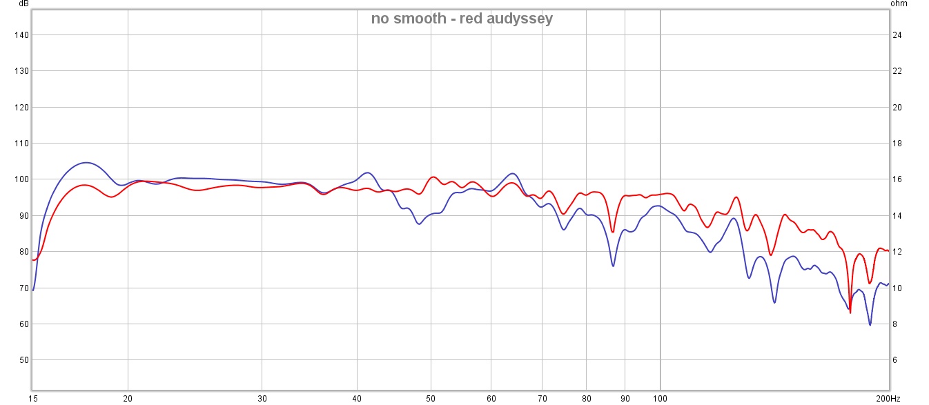

anyway, κατευθειαν το rew μετα την εγκατασταση , τρεχει subwoofer test μεχρι τους 200 κυκλους ..

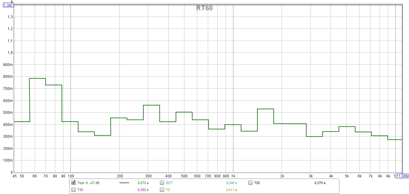

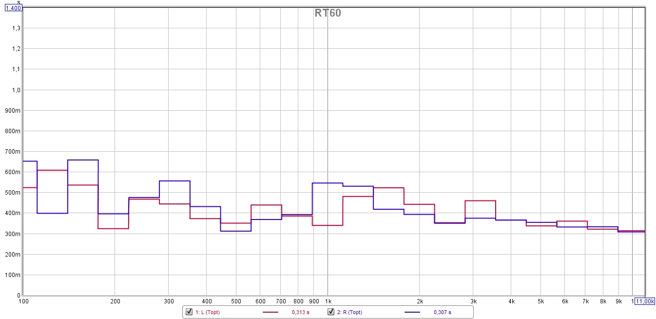

Αγαπητοί Φίλοι, τις ημέρες αυτές επί τέλους έκανα μέτρηση του χώρου. Ας είναι καλά φίλος που γνωρίζει το θέμα, έχει την υπομονή, και κυρίως την επιμονή προς το τέλειο.
Έτσι καταναλώσαμε αρκετές ώρες, με μετρήσεις. Δύο ημέρες μετρήσεις λοιπόν και παρακάτω έχομε τα αποτελέσματα.

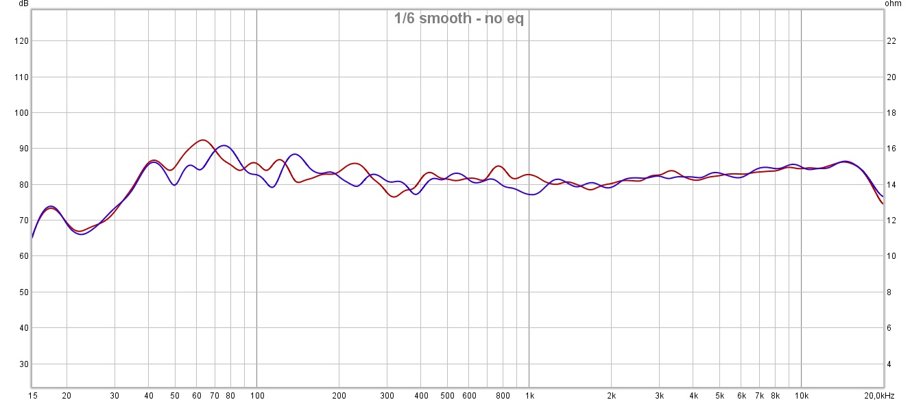

α. Μέτρηση των chario πριν από τι διορθώσεις, όπως τα έστισα εγώ και χωρίς κάποια παραμετροποίηση, επεξεργασία, όπως μπάσα πρίμα eq κλπ. Επίσης χωρίς την βοήθεια sub.

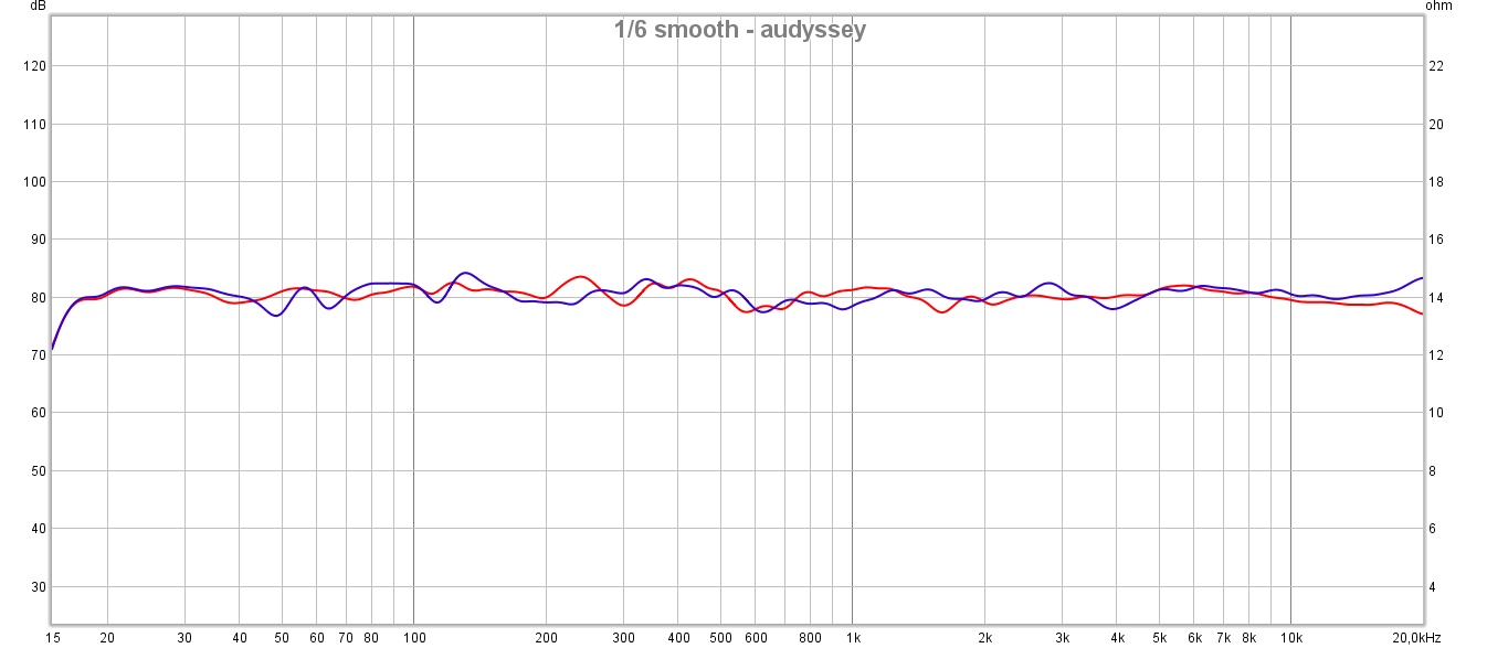

Εδώ είναι: L-R με sub και audyssey και αφού έγιναν διάφορες μετρήσεις με μικρές αλλαγές θέσεων, κλίσης των ηχείων κλπ.

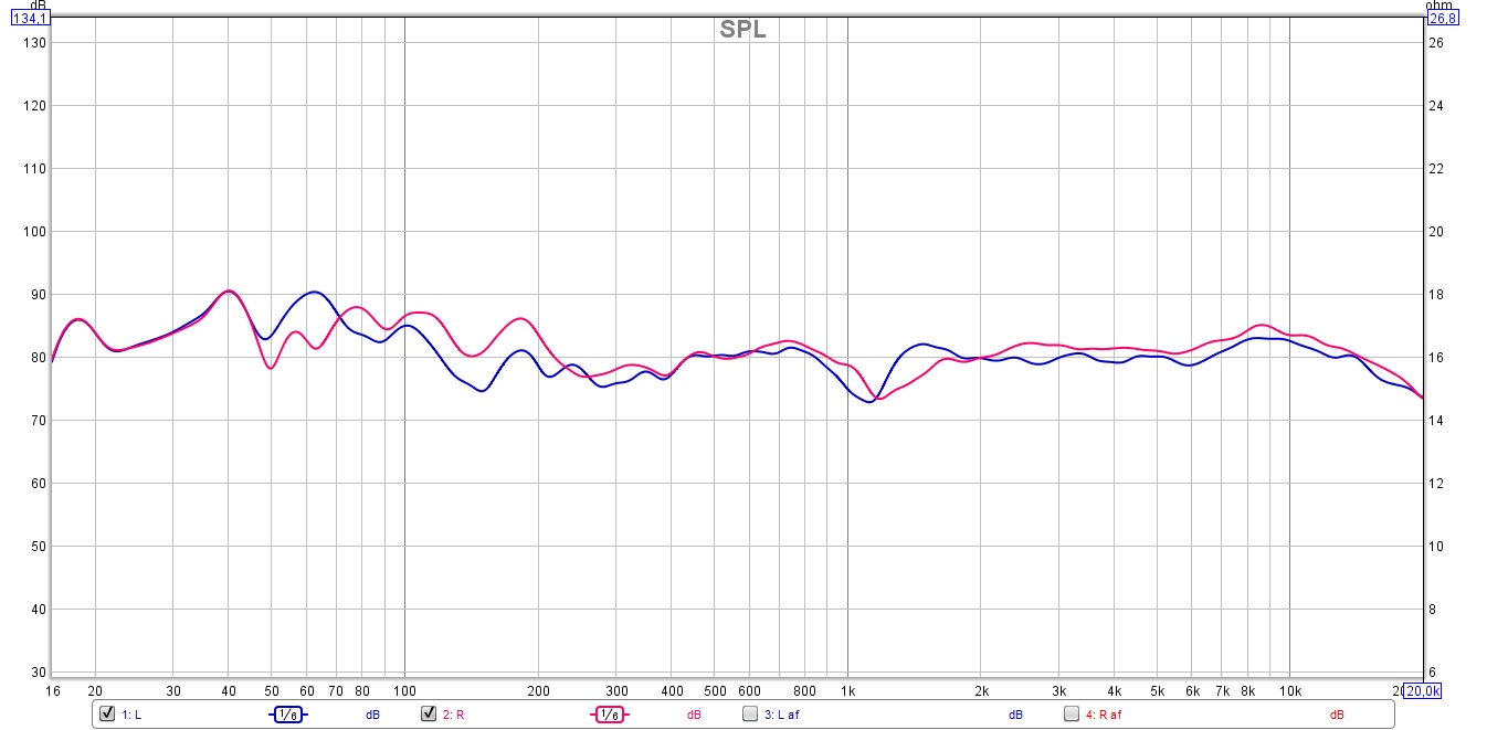

Τέλος η μέτρηση του sub....

Επίσης και το rt...

O 7009 δεν έχει και πολλές δυνατότητες παραμετροποίησης.
Όπως και να έχει, εγώ ανεβάζω λίγο τι χαμηλές, κόβω και λίγο από το άνω φάσμα, και το φτιάχνω.
22.273
15.548
αυτη η καμπυλη που βλεπω πρεπει ναναι η flat.....εχει και την reference αν θες να βαλεις που κοβει λιγο τα ψηλα και δινει λιγο στα χαμηλα .... ;)
Post automatically merged:
και το RT60 απο τα L-R ειναι καλο....δειχνει ομοιογενεια..!!!!!
...και δεν ειναι κακο για χωρο νορμαλ.....ενα κατι θελει και εισαι οκ ....
παιζζζζ ? :lolsign:

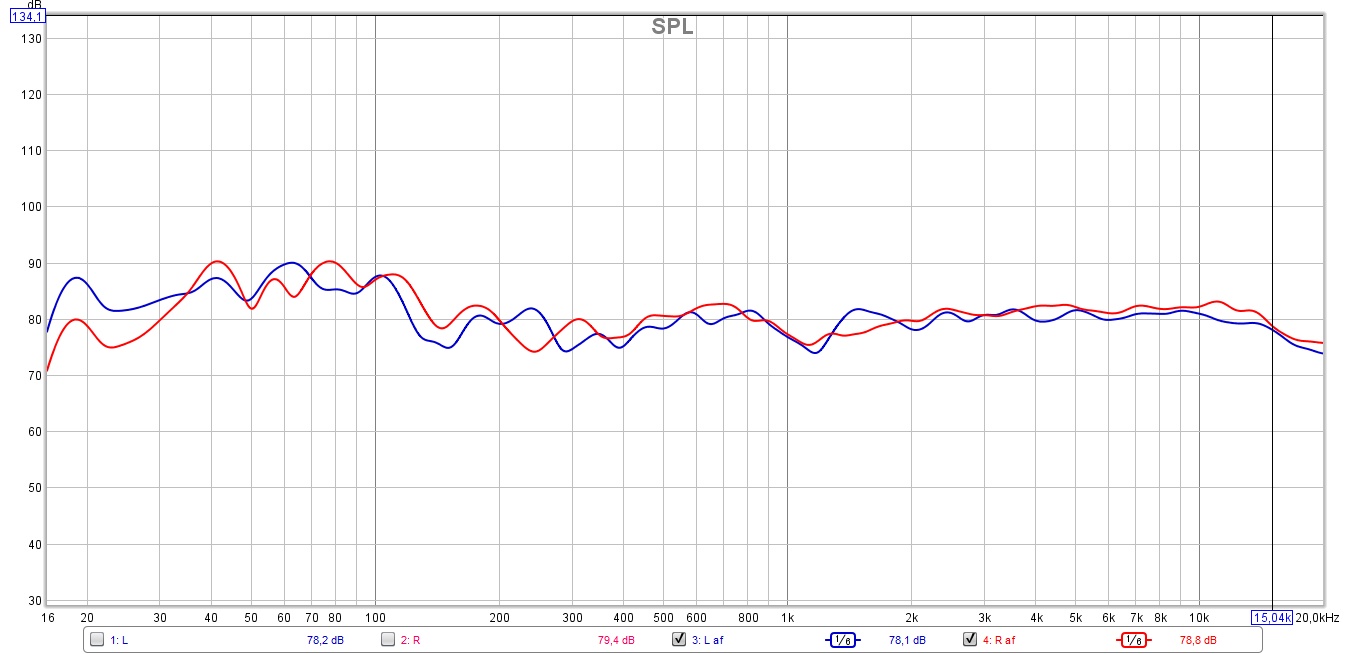

Εδώ είναι η σχετικές μετρήσεις με τα klispch rf 62II.
α πριν τις επεμβάσεις,
β μετά από διόρθωση τους στον χώρο και
γ το rt60

Οκ μην θυμώνεις! :drinks: Μία διευκρίνηση (ακόμη) δεν κάνει κακό!! :) .
Τα chario κατά την γνώμη σας υπολείπονται σε χαμηλό?
Χρειάζεται δηλαδή sub? (Σε μουσικά αρχεία πάντα αναφέρομαι)...
Ξαναβάζω το διάγραμμα (χωρίς sub και χωρίς καμία επέμβαση στον ήχο...) (με τον marantz pure direct). Mε τον pro μου δεν έκανα μέτρηση, όμως (με το αυτί) δεν νομίζω να έχω κάποιες σοβαρές αποκλίσεις....
