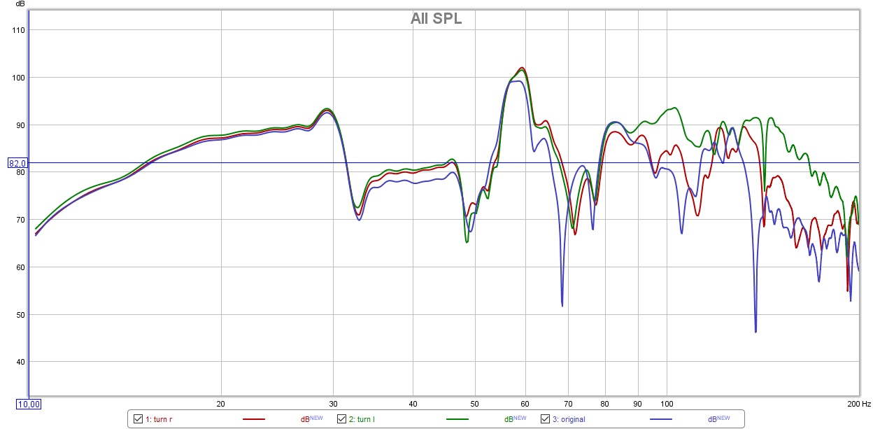

Είχε μια ακυρωσάρα, που με την περιστροφή εξαφανίστηκε.
Με την περιστροφή βελτιώθηκε η απόκριση χαμηλά, αυξήθηκε η στάθμη, μειώθηκαν οι βυθίσεις και εξαφανίστηκε η ακύρωση στους 100.
Ήταν όλα αναμενόμενα.

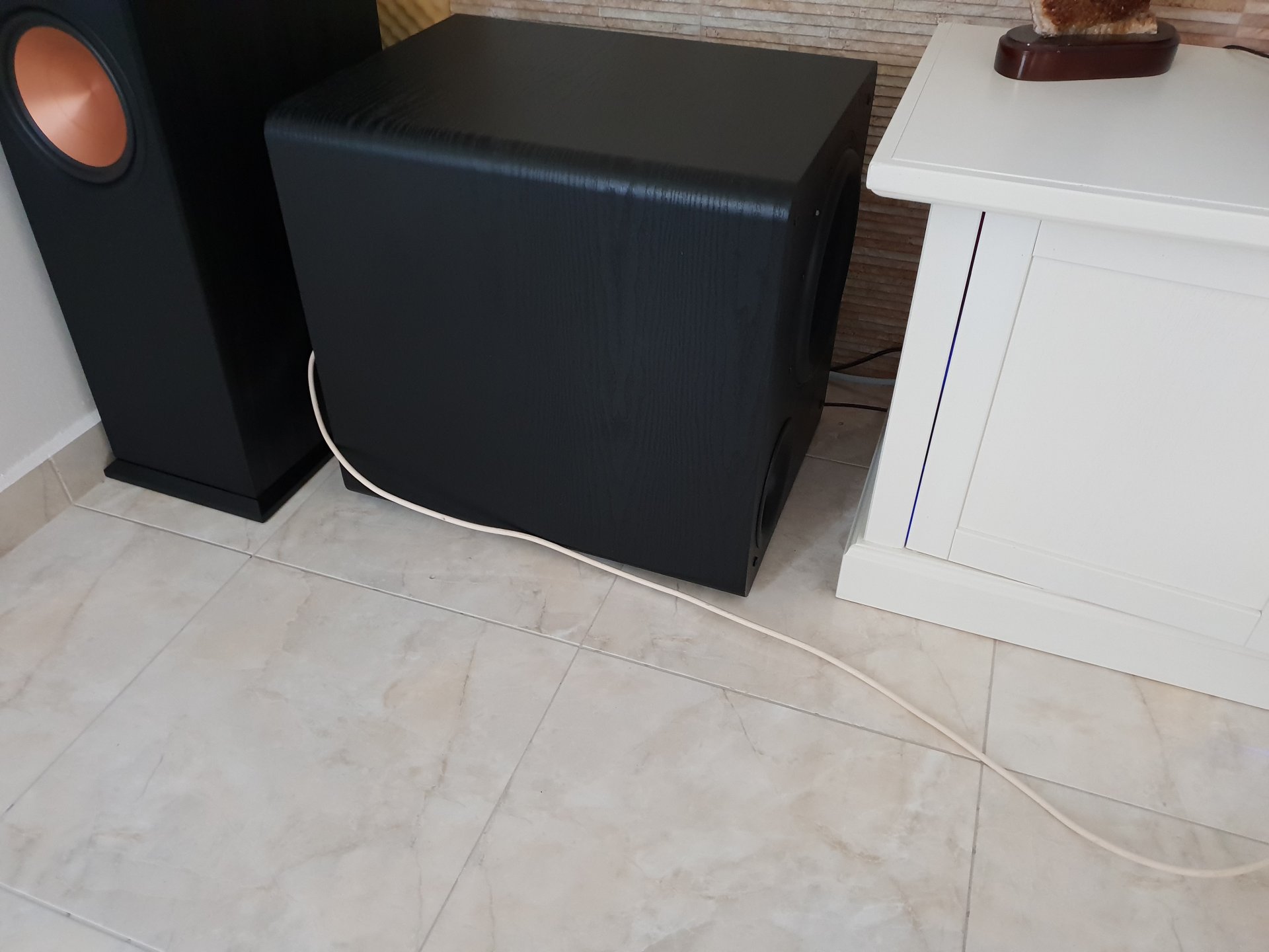

Πάμε να δούμε μία μία τις θέσεις.
εδώ νομίζω έχω και το καλύτερο αποτέλεσμα γυρίζοντας το sub ώστε το μεγάφωνο να κοιτά το klipsch - αριστερό τοίχο.
Ο μόνος ενδοιασμός είναι στο αν θα υπάρξει πρόβλημα σε μεγάλες εντάσεις όταν το μεγάφωνο και το bass reflex του sub θα ''βαράνε'' το klipsch. Υπάρχει κενό περίπου 15cm.

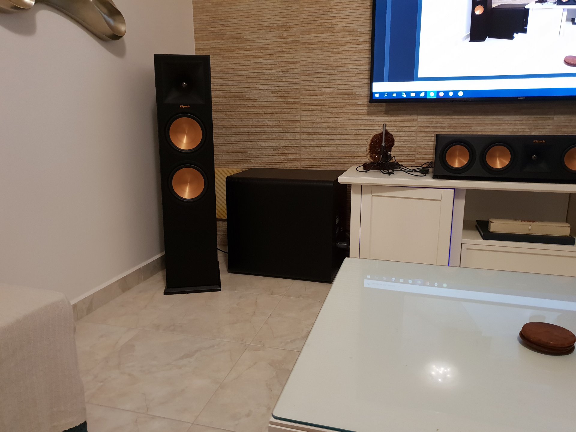

Μπορεί να είναι η καλύτερη θέση για το sub, αλλά δεν νομίζω να είναι η καλύτερη θέση για το ηχείο. Πόσο προς τα έσω μπορείς να το στρίψεις;

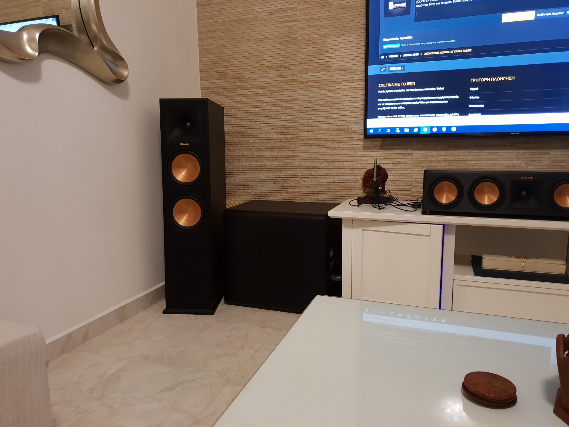

Τόσο
[DOUBLEPOST=1535223985][/DOUBLEPOST]εκτός αν τα τραβήξω πιο μπροστά
[DOUBLEPOST=1535224092][/DOUBLEPOST]Κάπως έτσι

Οπως το εβαλες πιο μπροστα λογικα θα εχεις και την καλυτερη μετρηση συνολικα. Δοκιμασε το μια ετσι.

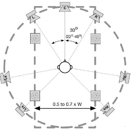

Όταν το ηχείο είναι βλέπει πλάγια σε τοίχο.
Έχω αρχίσει και χάνω τη μπάλα. Αυτό συμβαίνει αν είναι κοντά στο τοίχο ή γενικά πλάγια του? Γιατί σύμφωνα με την dolby πρέπει να έχει 22-30 μοίρες

Έλεγα αν είναι δυνατόν να τα παρω ένα ένα. Πρώτα πχ το sub

Η καλύτερη θέση είναι αυτή που θα σου δώσει ομαλότερη απόκριση στο εύρος λειτουργίας του και όχι εκτός. ..Πολλές φορές είναι ζητούμενες ακυρώσεις που εμφανίζονται σε σημεία κρος+....
Επισης γουφερ που δε σε κοιτά μπορεί να '' γραφει'' καλύτερα αλλά σε αίσθηση είναι το ίδιο;
Η κορυφή στα 60 είναι από ταβάνι...

Σίγουρα μας ενδιαφέρει πώς παίζει μέχρι τα 120hz που είναι και το lfe κανάλι. Αν συγκρίνουμε και τα άλλα διαγράμματα σε διαφορετικές θέσεις που θα ανεβάσω, το λιγότερο βύθισμα 30 με 55 είναι με το μεγάφωνο να κοιτά στο τοίχο τουλάχιστον στις μετρήσεις.

22-30 μοίρες
30.
Εσύ βάλε και λίγο παραπάνω, 35 θα πρότεινα.
