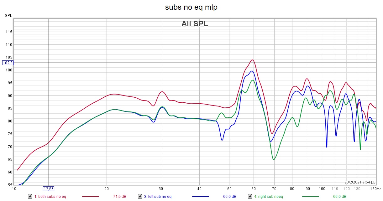

Αν θυμαμαι καλα manmar εχεις 4 sub ιδια......2 μπροστα και 2 πισω.
.....εχεις και umik ....
θα ειχε ενδιαφερον να μας εδειχνες το αποτελεσμα ως ενα τα 2 μπροστα και ως ενα τα 2 πισω.
.....πριν την ισοσταθμιση και μετα την ισοσταθμιση .....το minidsp εκτος.

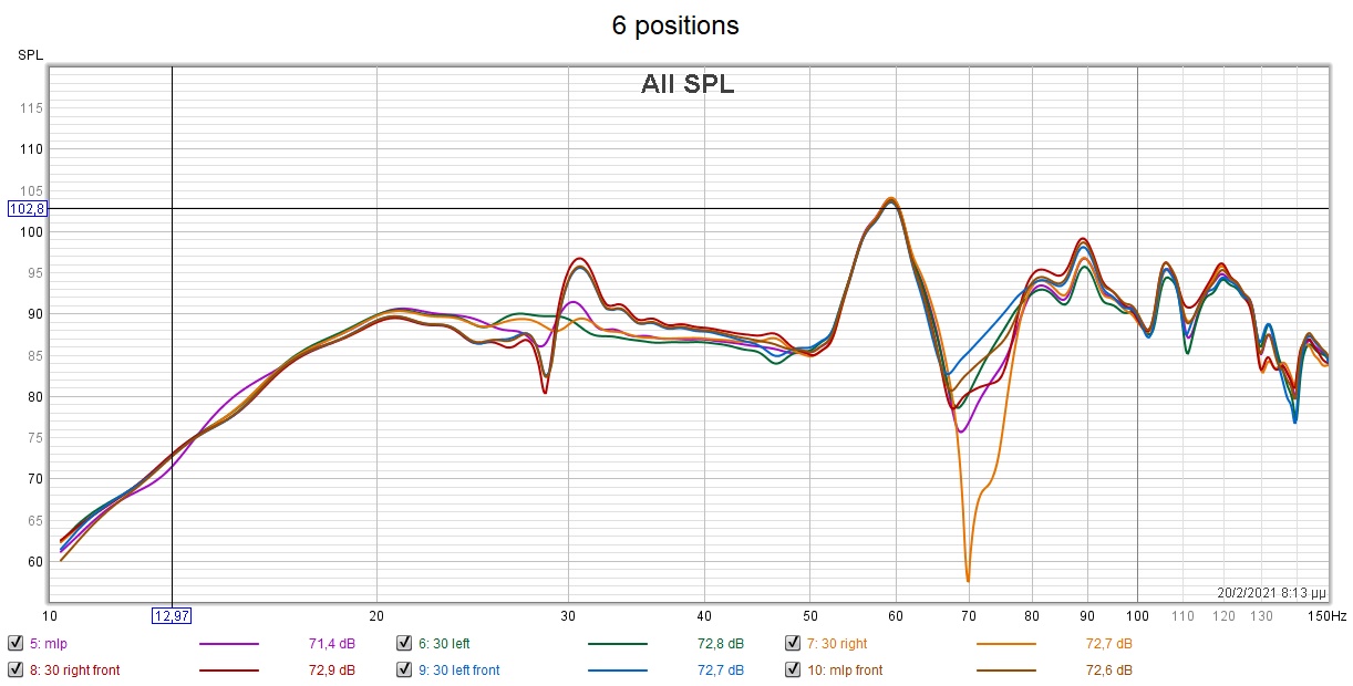

Μπορείς να μετρήσεις κάθε sub ξεχωριστά να πάρεις το average του καθενός να εφαρμόσεις κάποιο light eq και μετά να εφαρμόσεις ξανά eq με target curve στα πλέον κάπως διορθωμένα sub, σαν ένα sub πλέον?
Δλδ
Sub 1 - average - eq
Sub 2 - average - eq
Sub 1eq and 2eq - average - eq

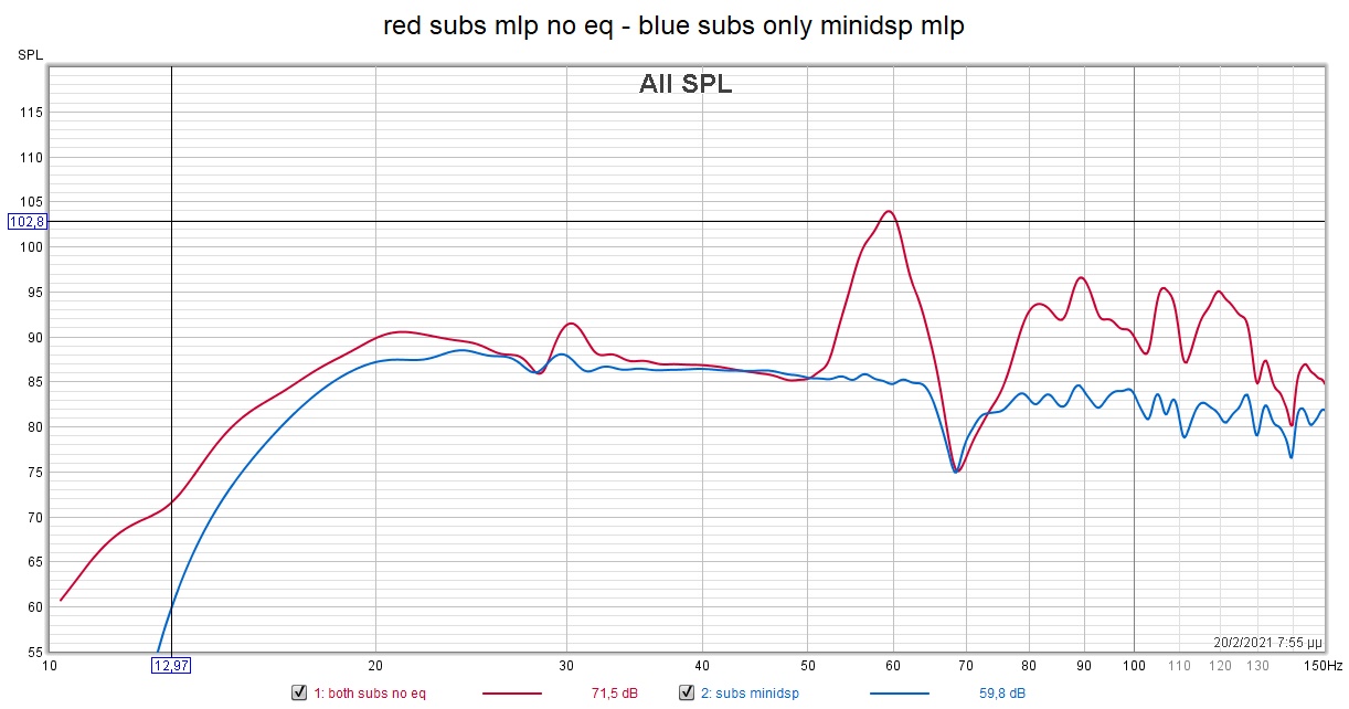

Το δοκίμασες το MSO, ή μόνο το διάβασες;
Αν προλάβω σήμερα, γιατί οι μετρήσεις που έχω δεν κάνουν θέλει με time reference.
Δεν έχω ακούσει ή δει κάπου να το προτείνουν πέρα από εκεί.
Από τα 📊 φαίνεται ότι κάνει δουλειά.
Αυτό που έγραψα ποιο πάνω ισχύει μπορεί να γίνει?
Δλδ να αποθηκεύσεις eq για κάθε sub ξεχωριστά και στο τέλος άλλο ένα eq για τα sub σαν ένα?
