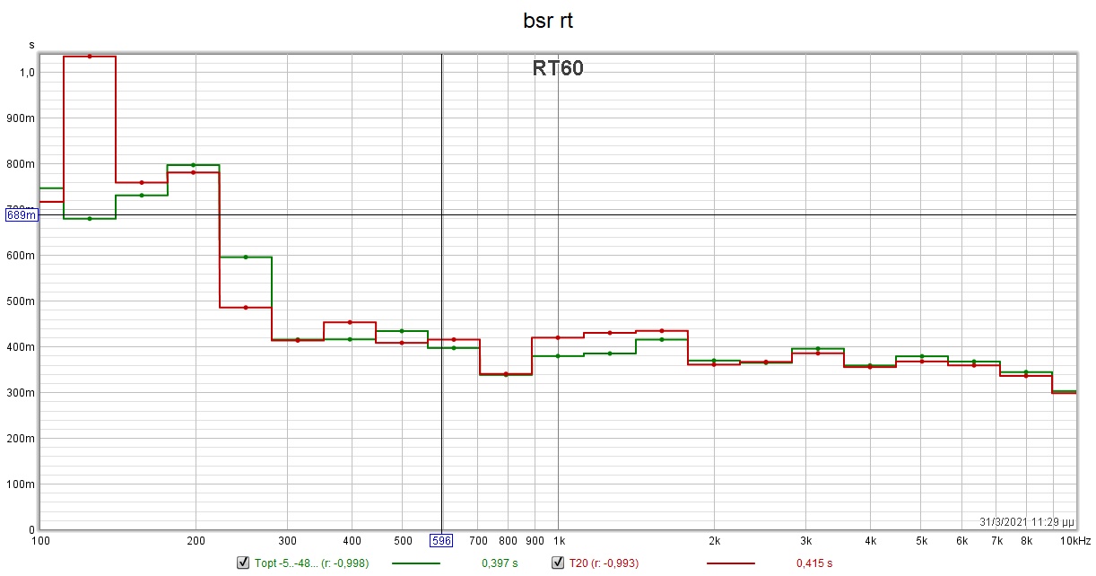

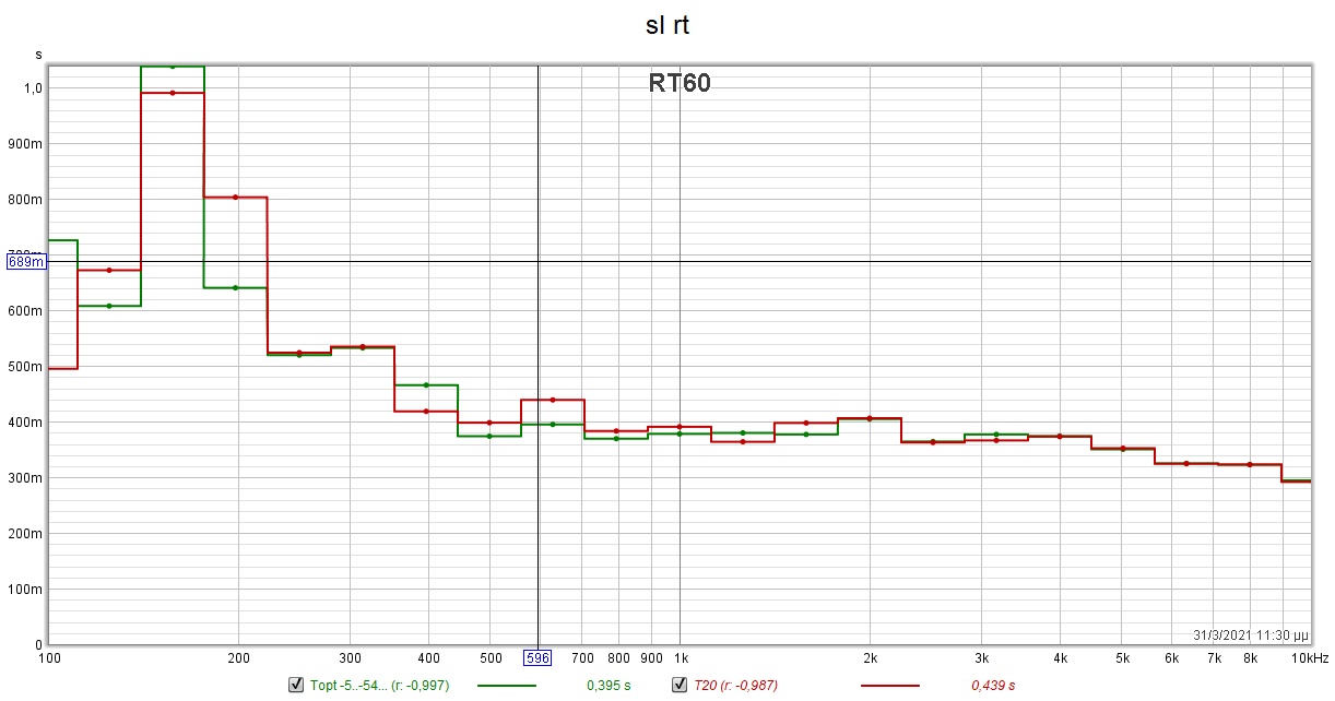

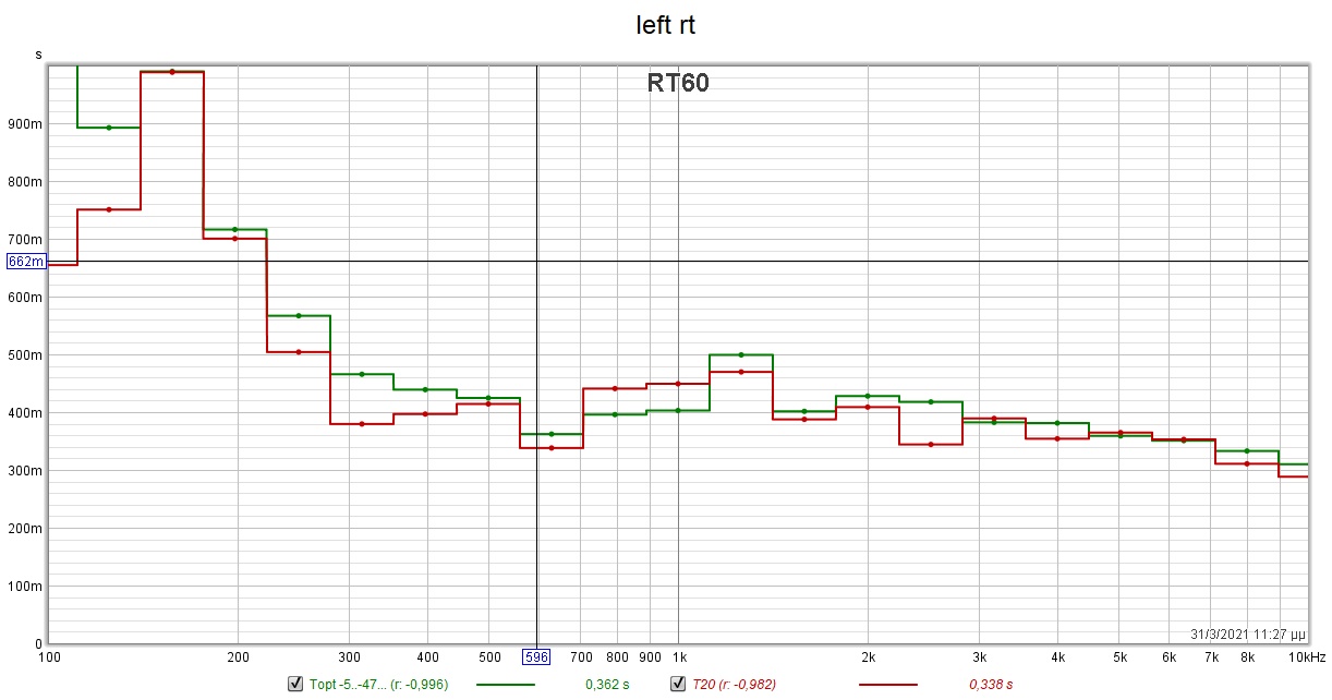

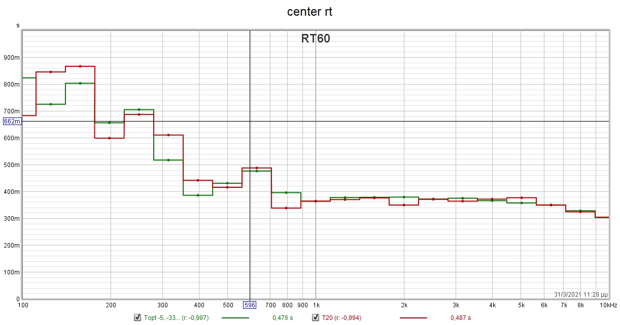

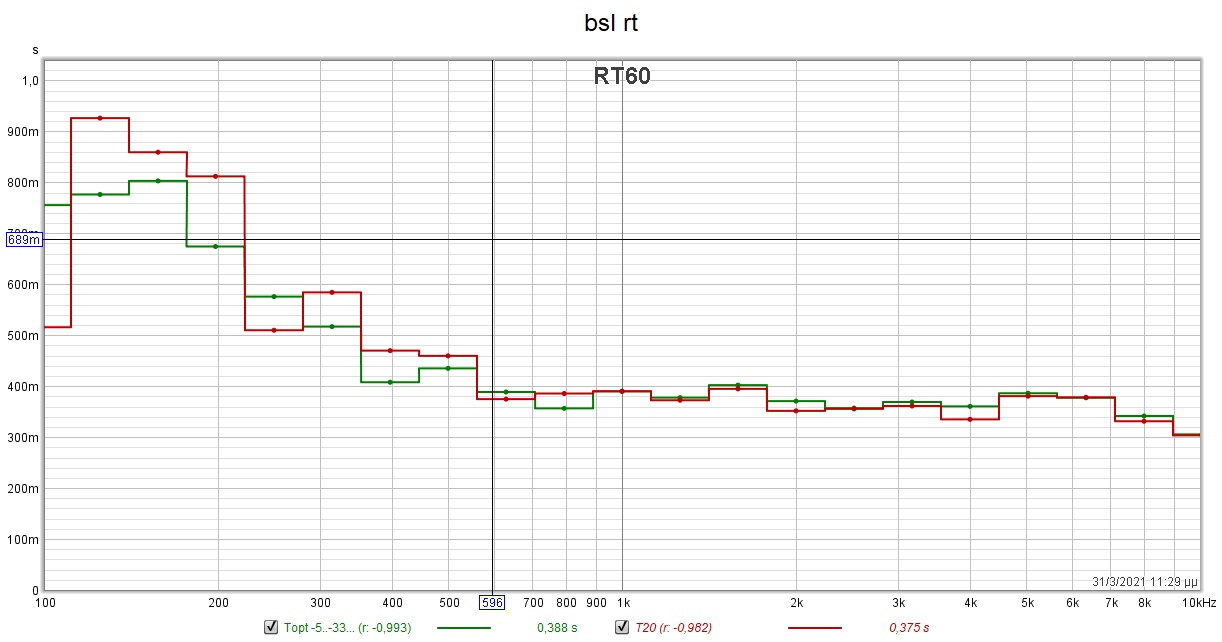

Umik 1 - REW
1.869
1.086

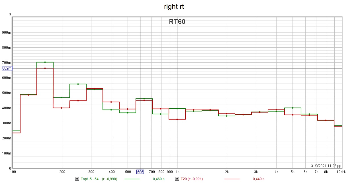

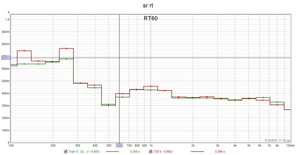

Αν καταλαβα καλα απο τα rt60 τα 2 σαμπς δεν ειναι σιγουρο οτι θα διορθωσουν τα room modes του χωρου στις χαμηλες συχνοτητες σωστα ?
Υπαρχει περιπτωση να γινει χειροτερα ?
Δεν εχω δει αν εχεις μετρηση με ενα σαμπ καθε φορα
Επισης τι εχει γινει με αναποδο phase?
32.470
93.616

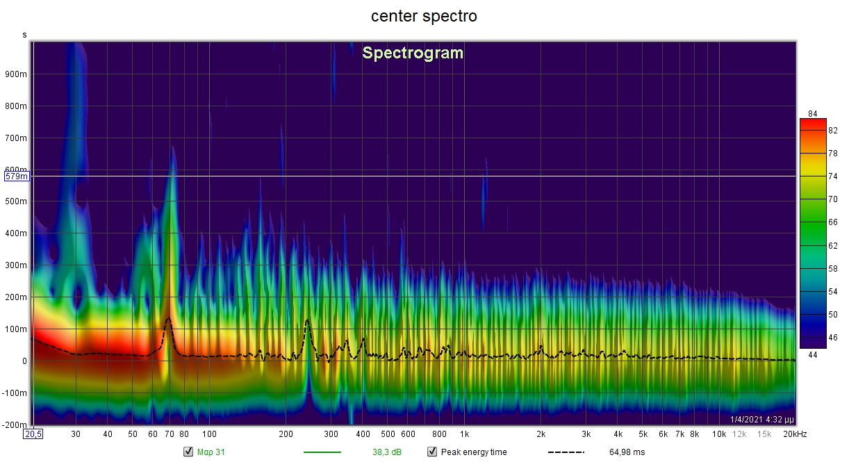

Μην βλέπετε το RT60 κάτω απο τα 200-250hz. Μόνο spectrogram.
Ας μην ανεβάζουμε καν σε αυτήν την μορφή, είναι λάθος.

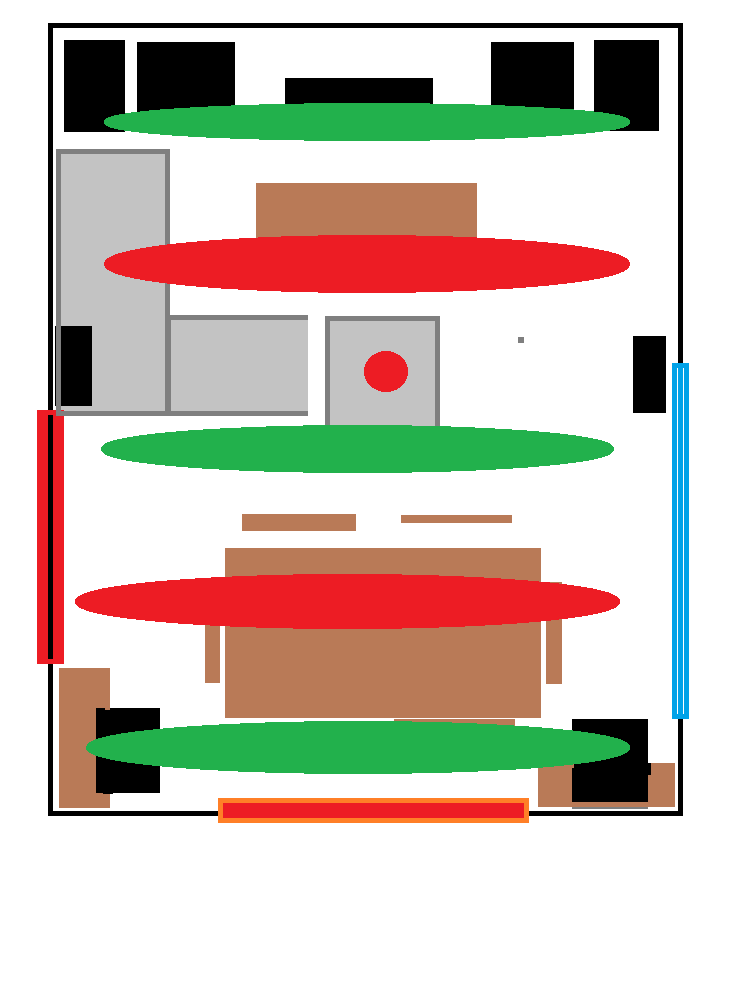

Μάλλον την αποσταση μεταξύ των σημείων πρώτης ανάκλασης. Μεταξύ τους.
4.569
7.891
Ναι και εγώ έτσι το μεταφράζω, αλλά από πιο ηχείο? Από κάθε ηχείο?
Από την πρώτη του left right στους αντίθετα τοίχους?
Η πρώτη του αριστερού ηχείου στον αριστερό τοίχο και η πρώτη του δεξιού ηχείου στον αριστερό τοίχο.............?

Επιτέλους απάντηση
Αν και δεν είναι αυτό που περίμενα, Για ταβάνι δεν είπε τίποτα...????
Πολύ απορρόφηση........
μπροστά γωνίες από πάνω μέχρι κάτω tri trαps
αριστερό δεξί τοίχο 244 foul range από 2 κομμάτια
και scattering στο μπροστά και πίσω με μερική απορρόφηση impression panels από 2
και σε όλα το μεγαλύτερο πάχος..............
Apologies for the delay with my reply, we’re currently handling a high volume of requests.
Thanks for letting me know. You’ll need 2 panels to cover these, one should start about 10 cm before the first reflection point and the other one should be pretty much centred where the 2nd reflection point is. I’d use full range rectangular (1200x600mm) GIK 244s for this.
You’ll then need 2 Tri Traps in each front corner and 4 rectangular (1200x600x150mm) Impression panels to treat the front and back walls. 2 of these panels should be placed at either side of the window and the other two should be at either side of the TV, above the subs.
