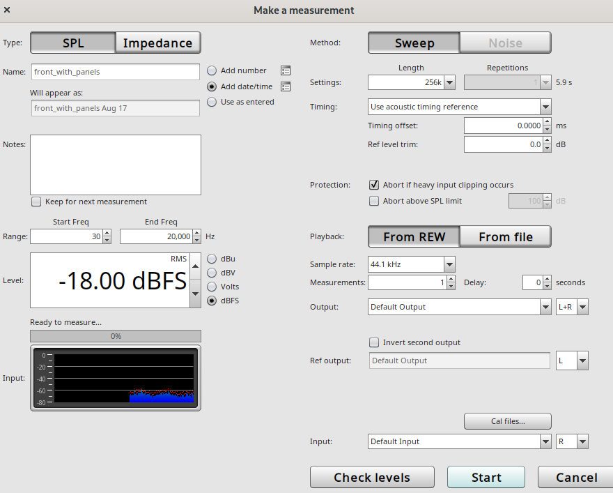

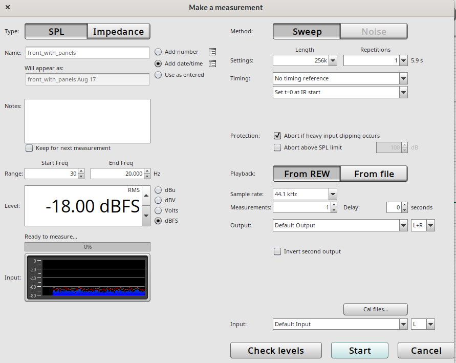

Καλησπέρα, τι timing reference βαζουμε, αν βαζουμε, οταν μετραμε με λαπτοπ συνδεδεμενο με hdmi στον ενισχυτη και Umik-1 για μικροφωνο?
389
638
Ετσι τα έχω εγώ και δεν θυμαμαι αν ετσι ητανε τα default. Με αυτες τις ρυθμισεις φαινεται σαν να μην μετραει ολο το sweep.

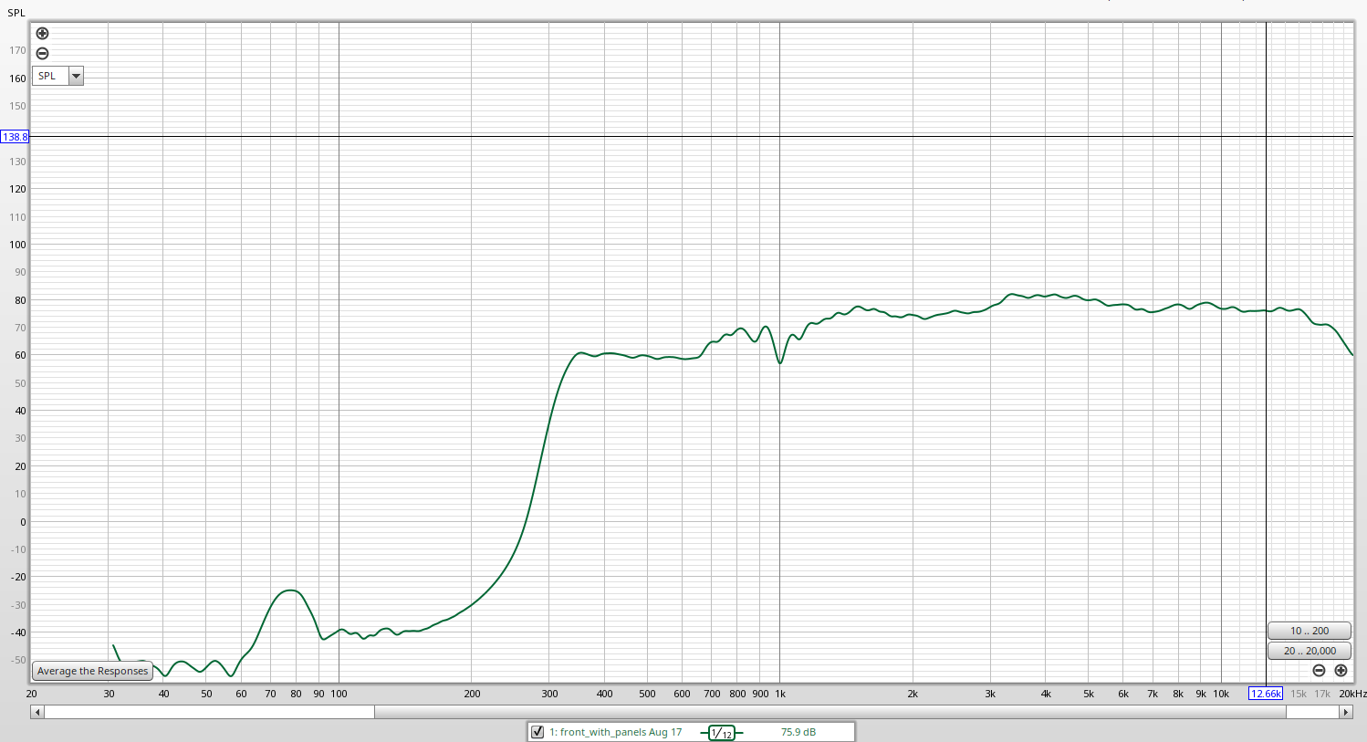

Ετσι βγαινει η μετρηση με 2 ηχεια μαζι και 2 subwoofer. Εχεις κανεις καμια ιδεα αν ειανι φυσιολογικο η αν κανω κατι λαθος.
billpeppas
A/V Επαγγελματίας
3.453
8.019
Ενισχυτή με Bass Management έχεις;
Τα front σου είναι 3way και έχουν καμμένα woofer;
Γιατί μόνο έτσι μπορεί να εξηγηθεί η μέτρηση αυτή...
Για δώσε στοιχεία για το σύστημα (προενισχυτής/επεξεργαστής/ολοκληρωμένος, ηχεία, subwoofer # & models).

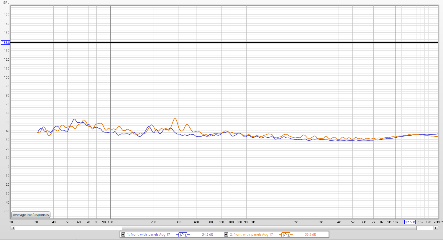

Με αυτες τις ρυθμισεις αν καταλαβα καλα οτι εννοεις:
κανοντας 2 μετρησεις με ταραστια διαφορα στην ενταση βγαινουν ολοιδιες, που με κανει να πιστευω οτι μετραει τον θορυβο του δωματιου αφου εχει γινει το sweep.
Οι δυο αυτες μετρησεις ειναι με την ενταση στο -10 και στο -40 του ενισχυτη

Τα input και output τα εχεις βαλει σωστα?
Μηπως παιζουν αλλα ηχεια (πχ τηλεορασης) ή μετραει αλλο μικροφωνο (πχ του λαπτοπ)?
389
638
Τα εχω τσεκαρει και παιζουν τα σωστα. Το ακουω δηλαδη κιολας. Το μικροφωνο επισης το επιλεγει απο μονο του το rew αμα το βγαλω και το ξαναβαλω. Επισης το ακουμπαω ελαφρά και φαινεται οτι επιρεαζεται.

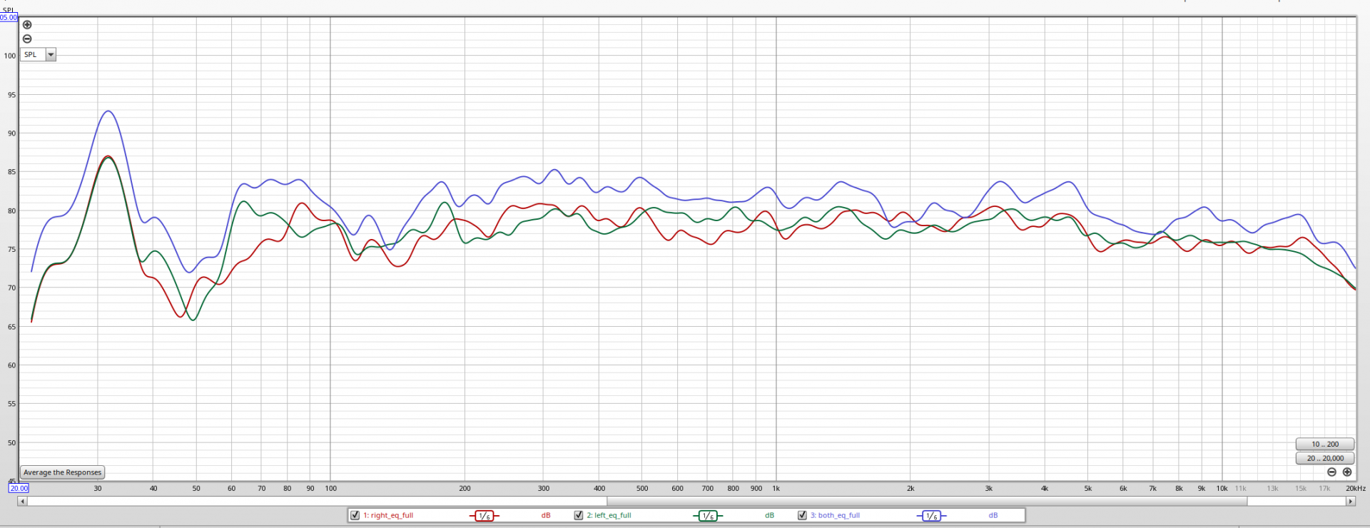

30.849
89.959
Αυτή η μέτρηση φαίνεται πιο νορμάλ, αλλά πολύ λίγα db σταθμη
Γιατί δεν μετράς από 20Hz?
389
638
φαινεται νορμαλ αλλα νομζω ειναι απλά ο θορυβος του δωματιου οπως ειπα μιας και ειναι 2 μετρησεις με τεραστια διαφορα στην ενταση επιτηδες. Θα μετρησω τωρα απο 20-20κ. Αλλά καπου αλλου ειναι το λαθος μαλλον. Ισως στο λινουξ με τις συσκευες ηχου κατι παει στραβα.

Kατ αρχήν άλλαξε την εμφάνιση της στάθμης στα 0-100db.
Αλλαξε και το smoothing ,σε 1/6 oct.
389
638
Λοιπόν, κάποιο θέμα είχε το REW στο Linux φαινόταν. Άνοιξα WIndows VM και έτρεξα απο εκεί το REW και οι μετρήσεις φαινονται νορμάλ. Ανεβάζω σε λιγάκι.

Εχω 2 crystal audio 10''. δεξια και αριστερα απο καθε ηχειο. Βασικα το συστημα ειναι 5χ Neumann Kh120, 2xCrystalAudio THX10 sub και ενας pioneer SC-LX83. Ειμαι σε αναζητηση νεου προενισχυτη με καλυτερες δυνατότητες ισοσταθμισης(trinnov,anthem,monoprice δεν ξερω ποσο βαθια θα μπει το χερι στην τσεπη και ποσο συντομα). Επισης τα σαμπ θα τα αλλαξω και αυτα σε αντιστοιχα neumann.
