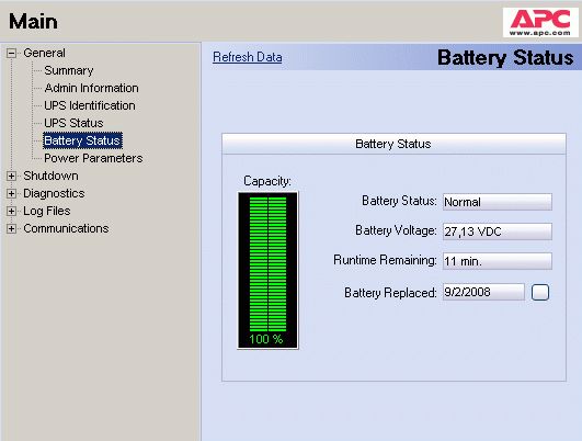

Ως γνωστον εχω τον HD80.To ups που τον ειχα συνδεδεμενο ηταν ενα mustek 800VA.
Ο προβολεας εχει μεγιστη καταναλωση περι τα 400w.Λογικα το 800αρι ups θα επρεπε να τον κραταει.
Καποια στιγμη πριν απο ενα μηνα περιπου το βραδυ ενω εβλεπα ταινια γινεται διακοπη ρευματος.Προς μεγαλη μου εκπληξη ο προβολεας εκλεισε αμεσως.
Η επομενη μου κινηση ηταν ν`αγορασω καινουργια μπαταρια στο ups.Ματαιος κοπος.
Αφου ειδα και αποειδα αποφασισα να ακολουθησω τον σιγουρο δρομο και να επενδυσω σ`ενα καλο ups.Αγορασα λοιπον ενα 750VA της APC.Καλυτερο δεν γινεται.Το ups αυτο εχει ως μεγιστο φορτιο τα 500w.Μαλιστα με εγκατασταση του προγραμματος του μου εδειξε οτι το φορτιο που δεχοταν απο τον προβολεα στην low lamp ηταν 60%.
Πεντε ημερες μετα την αγορα του και συγκεκριμενα σημερα το πρωΐ αποφασισα να το δοκιμασω.Ανοιγω τον προβολεα και τον αφηνω να δουλεψει κανα δεκαλεπτο.Επειτα παω στο πινακα και κατεβαζω το γενικο.Το αποτελεσμα ηταν να κλεισει ο προβολεας κατευθειαν.
Ειμαι στα τηλεφωνα και mail με την APC να βγαλουμε ακρη.Το UPS φαινεται να δουλευει περιφημα.
Οπως βλεπεις αγαπητε Παναγιωτη,ειτε φτηνο παρεις ειτε ακριβο μια απο τα ιδια ειναι.
Η μονη διαφορα τελικα ειναι στο customer support.

μου εδειξε οτι το φορτιο που δεχοταν απο τον προβολεα στην low lamp ηταν 60%..
Και πως είσαι σίγουρος;;;

Παναγιωτη σιγουρα δεν ολα τα ups το ιδιο και οτι πληρωσεις παιρνεις.Αυτο ομως δεν σημαινει οτι σε εναν προβολεα απαραιτητα μας ενδιαφερουν τα εξτρα που πληρωνουμε σε ενα καλο ups.
Τα APC ειναι τα καλυτερα UPS στο κοσμο.Η MGE ανηκει στην APC.Η MGE ειναι η φτηνη σειρα της APC.Το οτι ειναι καθαροαιμο sinewave και 500watt δεν χρήζει καμιας αμφιβολιας.
http://www.apcc.com/resource/include/techspec_index.cfm?base_sku=SUA750I
Το προβλημα μαλλον ειναι στο χρονο διαμεταγωγης.Το τροφοδοτικο του προβολεα μαλλον καταλαβαινει την στιγμιαια πτωση της τασης καθως περναει η τροφοδοσια στη μπαταρια και κλεινει τον προβολεα.
Δεν ειναι σιγουρο αλλα δεν υπαρχει καμια αλλη λογικη εξηγηση.Κανονικα θα επρεπε να τον κραταει και ανετα μαλιστα.
Οποτε...καλα σας τα εχωνα για τις αρλουμπες περι sinewave.Καλο αλλα δευτερευων.
Εγω τωρα προσανατολιζομαι για online ups.Συνεχεια τροφοδοσια απο τη μπαταρια για να μην υπαρχει χρονος διαμεταγωγης.Αν και αρχιζω να πιστευω οτι ισως δεν ειναι και πολυ σημαντικο το ups στο προβολεα.Ενταξει θα κλεισει και? Απλως δεν πρεπει να τον αναψουμε σε συντομο διαστημα.
