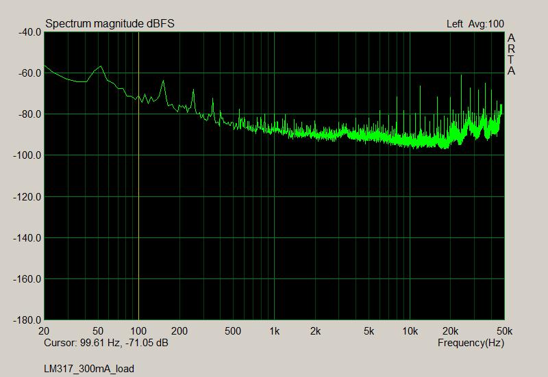

Στο παραπάνω σχήμα εμφανίζεται το επίπεδο του θορύβου από ένα γραμμικό τροφοδοτικό που χρησιμοποιεί το ολοκληρωμένο LM317 voltage regulator (5Volts @ 300mA)

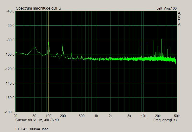

Στο παραπάνω σχήμα εμφανίζεται το επίπεδο του θορύβου από ένα γραμμικό τροφοδοτικό που χρησιμοποιεί το ολοκληρωμένο LT3042 voltage regulator (5Volts @ 300mA) όπου το ρεύμα ενισχύεται με ένα PNP transistor ισχύος.

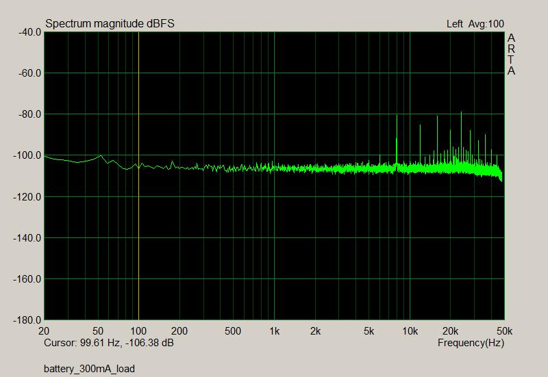

Στο παραπάνω σχήμα εμφανίζεται το επίπεδο του θορύβου από ένα τροφοδοτικό μπαταρίας που χρησιμοποιώ για να τροφοδοτώ το JLSounds USB i2s & spdif interface.
Τάση μπαταρίας 5,1 Volts @ 300mA φορτίο.
Χρησιμοποιώ δύο ίδια τροφοδοτικά μπαταρίας, επειδή το JLsounds μας παρέχει τη δυνατότητα της διπλής τροφοδοσίας. Η δεύτερη έχει πολύ μεγαλύτερη σημασία επειδή τροφοδοτεί το isolated part του κυκλώματος.

Παρατηρούμε ότι το γραμμικό τροφοδοτικό με το LT3042 είναι εξαιρετικό και πλησιάζει το επίπεδο θορύβου της μπαταρίας που επί της ουσίας είναι ο θόρυβος που δημιουργείται από την ίδια την κάρτα ήχου και το κύκλωμα προενίσχυσης "line in".
Σε κάθε περίπτωση η στάθμη εγγραφής ήταν η μέγιστη δυνατή, δηλαδή με το ποτενσιόμετρο ρύθμισης της στάθμης εισόδου στο μέγιστο (fully clockwise)
