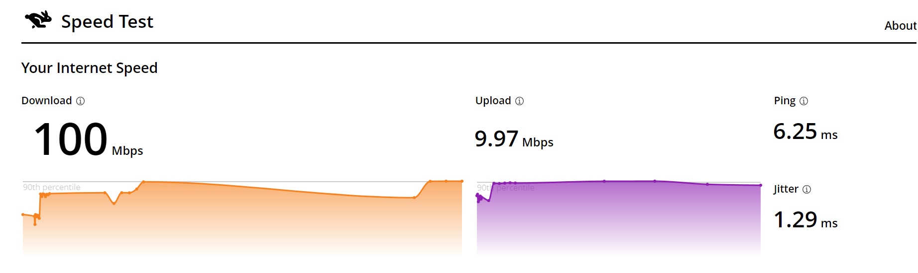

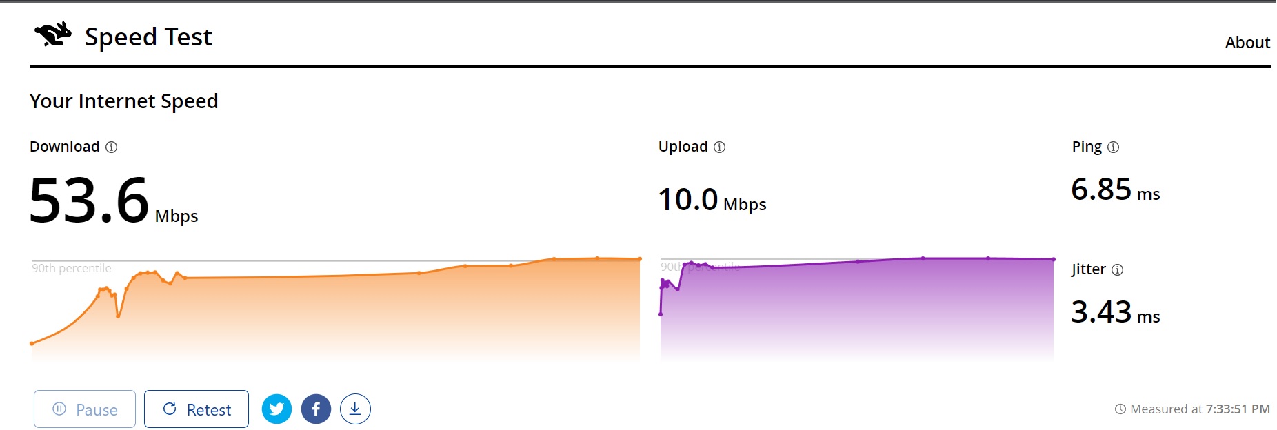

Λέω κάτσε να δω αν γύρισε η γραμμή.Μπαινω στο μόντεμ έχει γυρίσει, λέω τέλεια ας κάνουμε και ένα τεστ.Κανω το τεστ μαύρα χάλια μόνο το upload έφτιαξε. Υπόψιν έκανα επανεκκίνηση στο μόντεμ. Βέβαια μου είχαν πει θα με ειδοποιήσουν αυτοί ποτέ να κάνω επανεκκίνηση οπότε τους δίνω περιθώριο 1-2 μέρες ακόμα μέχρι να αρχίσω το κράξιμο

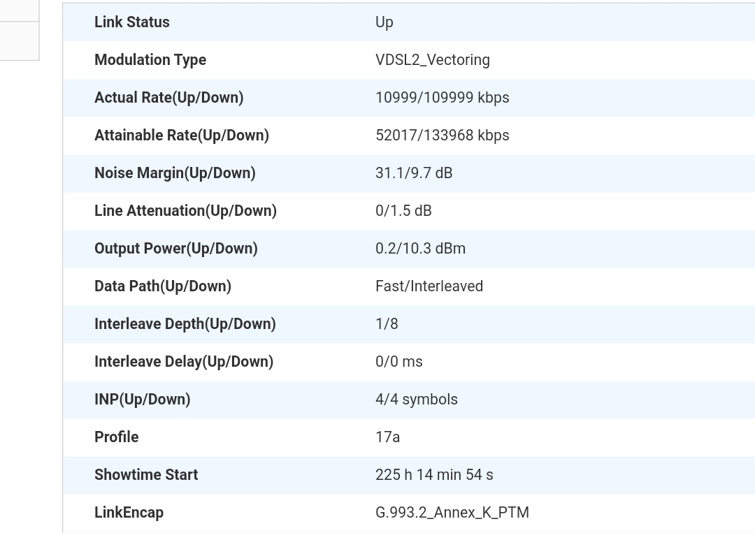

Ξανα έκανα ένα reset στο modem και σαν να συνήλθε; Για να δούμε πόσο σταθερό θα είναι...

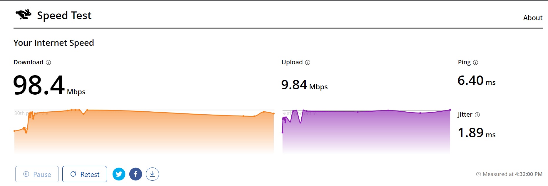

Μια βδομάδα τώρα και όλα δείχνουν να δουλεύουν ρολόι
Σήμερα κατέγραψα τη χαμηλότερη ταχύτητα μιας και η μια tv έπαιζε netflix
Πάντα είμαι 99-100 οπότε όλα καλά και δεν ασχολούμαι άλλο :)
