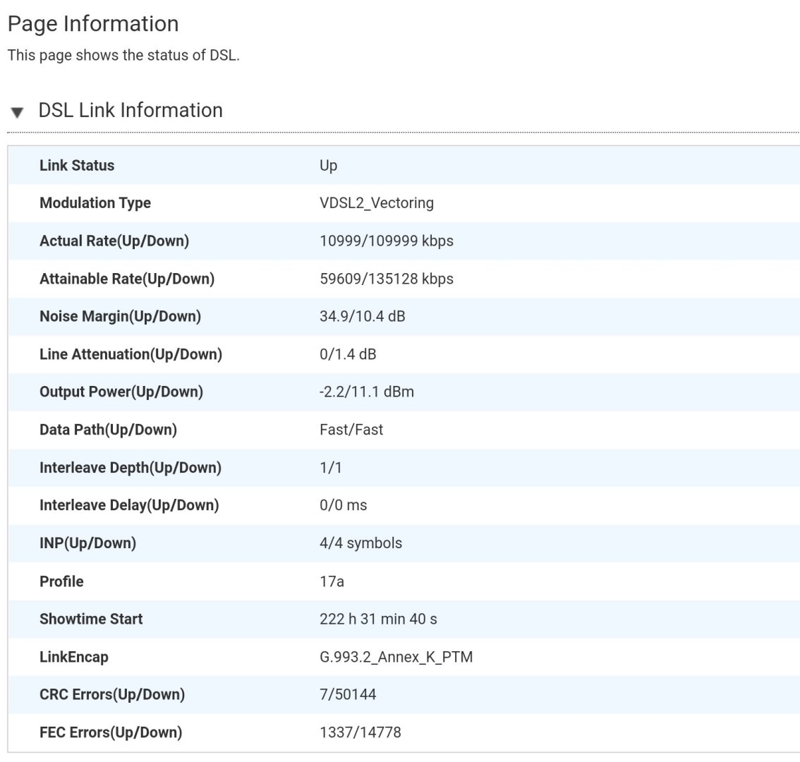

Ερωτηση
το data path μπορεί να αλλάζει μόνο του για κάποιο λόγο η κάποιος μέσα από τη vodafone παίζει και εκνευρίζομαι; τώρα είναι fast/fast και μαζεύει crc erros με το τσουβάλι και μπορεί να μπω αύριο και να είναι fast / interleave
Διαφορα στην ταχύτητα συγχρονισμού δεν υπάρχει μιας και είναι κολλημένο στο 109999 είτε έτσι είτε αλλιώς
Πότε στο παρελθόν δεν αλλαζε συνέχεια. Ήταν μόνιμα το down interleave View attachment 280010
Εάν δεν έχεις αστάθεια, μη σε αγχώνουν τα σφάλματα, τα βλέπεις ακριβώς επειδή εντοπίζονται.
Μάλιστα εάν η γραμμή είναι σταθερή, το fast είναι προτιμότερο, καθώς ελαττώνεται η καθυστέρηση. Ειδικά με το ενεργοποιημένο G.INP η διόρθωση σφαλμάτων είναι αρκετά αποδοτική.
Όπως φαίνεται από τα στατιστικά, η γραμμή είναι αρκετά καλή, και μπορεί να γίνει ακόμη καλύτερη με αλλαγή προφίλ σε 35b, εάν κάποτε θελήσεις μεγαλύτερη ταχύτητα.
Πληροφοριακά, η Vodafone χρησιμοποιεί ένα απλό σύστημα ημι-αυτόματης προσαρμογής των γραμμών της, όπου κακά χαρακτηριστικά τις γραμμής επιδεινώνουν τα στοιχεία κλειδώματος (όπως το data path) για να αυξηθεί η σταθερότητα. Σημ: Δεν εννοώ το SRA, αλλά ένα σύστημα που επεμβαίνει στις ρυθμίσεις της γραμμής από τον πάροχο.

Στην ουσία δε μειώνεται η ταχύτητα λόγο των σφαλμάτων; χάνονται πακέτα και χρειάζονται επαναποστολη;
Από θέμα σταθερότητας είμαι άψογα μη το ματιασω
Όταν είχα 50αρα δεν άλλαζε ποτέ το data path. Και νόμιζα έκαναν πειράματα με τη γραμμή μου
Η πλήρης συζήτηση παραείναι τεχνική, αλλά το επιφανειακό κομμάτι που σε νοιάζει είναι ότι εφόσον τα σφάλματα διορθώνονται με μικρό interleave depth ή/και symbol count, τότε είναι σπάνια.
Αντίθετα, έαν χρειαζόταν μεγαλύτερο βάθος (εάν κρατούσε περισσότερα πακέτα στη μνήμη για να διορθώσει σφάλματα), θα είχες και μεγαλύτερη καθυστέρηση.
Άλλη μία παράμετρος που μπορεί να πειραχτεί είναι η ταχύτητα κλειδώματος για να αυξηθεί το SNR, άρα και να ελαττωθούν τα σφάλματα. Αυτό μπορεί να το κάνει και το SRA, και "χειροκίνητα" ο πάροχος, αλλά η γραμμή σου είναι ήδη τερματισμένη, με ικανοποιητικό SNR.
